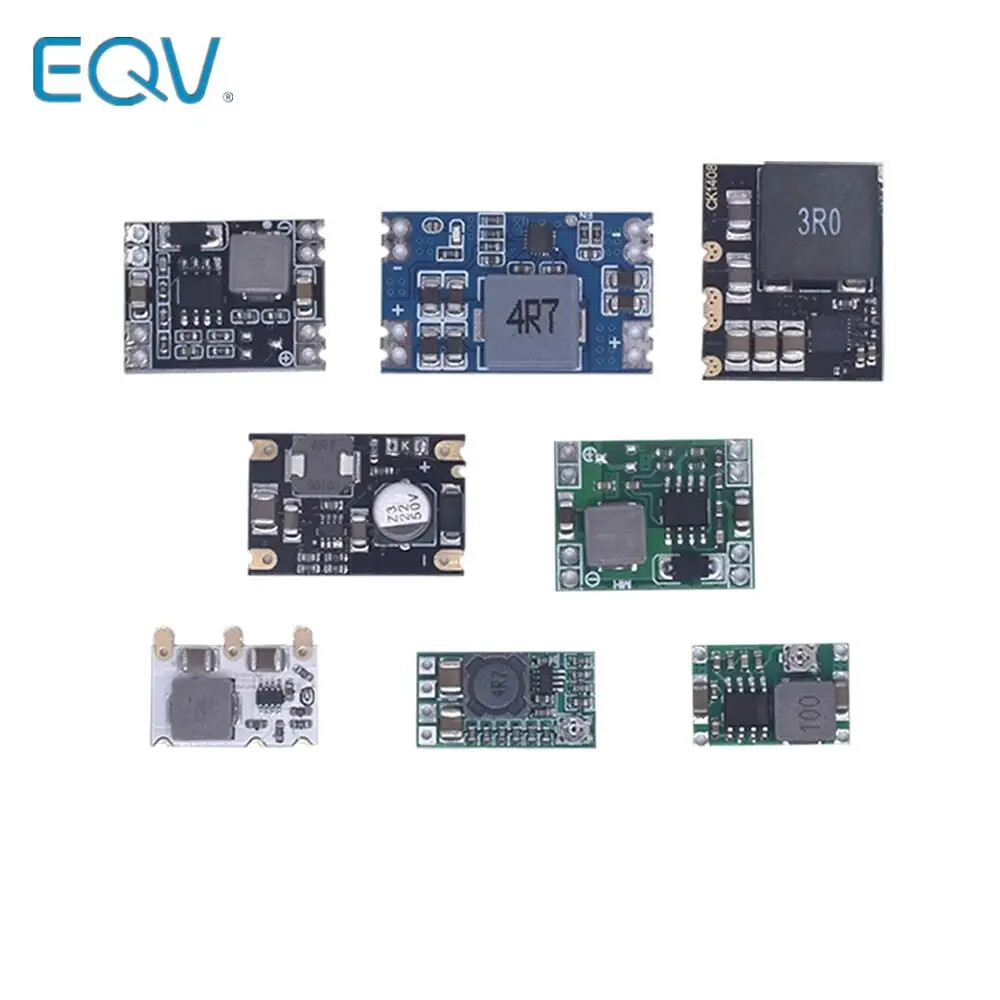

DC-DC понижающий с 12в на 5в - какой выбрать

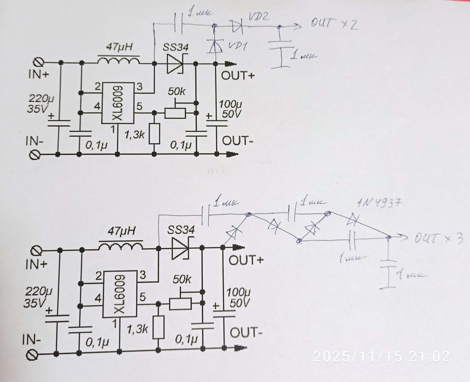

На какое максимальное напряжение встречали повышающий dc-dc преобразователь? Желательно, 100В или больше. Такие существуют? Ток не важен, миллиампер 100 или даже 50 вполне «за глаза и уши» будет.

Дешевый модуль не подскажу, но можно взять повышайку например на XL6019 , она до 60 В и на выход поставить умножитель х2 или х3. Можно получить до 100 или до 150 В.
Спасибо за информацию. А можно по подробнее про умножитель?
Про mini560, нашел эту тему (и в частности, ответы # 14-15) и поостерёгся заказывать
Уже заказал этот https://aliexpress.ru/item/4000854198934.html
Я опять неточную инфу дал, использую mini560 pro, никаких проблем, десяток точно заюзал в разных схемах.
Сорян.
Я бы посоветовал с установкой напряжения перемычкой, не подстроечником. У меня было два прецедента, когда подстроечники плохо кортачили. Правда это было после полутора лет эксплуатации в условиях повышенной влажности.

Нашел модуль на XL6009 . У него максимальное напряжение на выходе 40 В ограничено номиналом резистивного делителя. Можно поднять до 50 В, заменив резистор и шоттки. Собрал удвоитель и утроитель напряжения.
Конденсаторы пленочные 1мкФх450 В, диоды 1N4937. Это первое что под руку попалось.
Согласен. Если нужно некое стандартное напряжение, типа 3.3 или 5в, я использую только модули с фиксированным напряжением.
