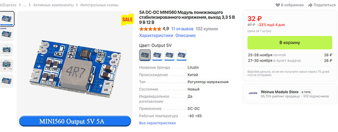

Суть проблемы: все преобразователи найденные на алиэкспрессе либо имеют очень много негативных отзывов, либо стоят 500р+. Нашел модуль “mini560” с более-менее хорошими отзывами (средний балл 4.9-5.0 у всех продаванов), решил прогуглить и обнаружил, что проблемы есть и с ним.
Например вот: Mini560 нет запуска, часто
Вопрос: есть ли какие-нибудь широко распространенные, зарекомендовавшие себя и используемые всеми модули-понижающие преобразователи?

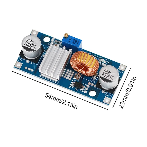

Для меня лучший - это XL4015…
https://aliexpress.ru/item/1005009234645373.html

mini560
Ну так зато до 5А и с ограничением тока…

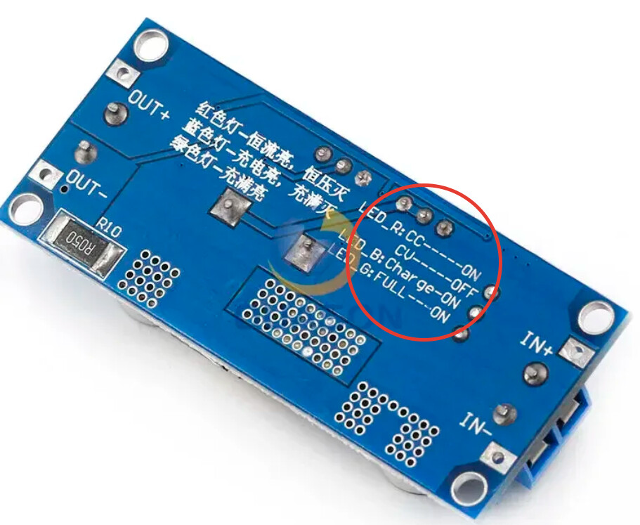

кстати, ты ссылку на зарядник литиевый кинул, вроде просили DС-DC.
Ну для зарядки АКБ подходит. Или о чем вопрос?
Он и есть DC-DC, просто с функцией ограничения тока. Есть и без этой функции, сейчас поищу.
Вот без регулировки тока:
https://www.ozon.ru/product/dc-dc-modul-xl4015e-s-regulirovkoy-napryazheniya-tok-do-5a-3034782612/
цветомузыка же будет)))
Выше без этой функции ссылку приложил, а вообще - если ток на максимум выкрутить - цветомузыки не будет ))

Кстати, может и больше 560 mini, но не прям «огромный» ))
