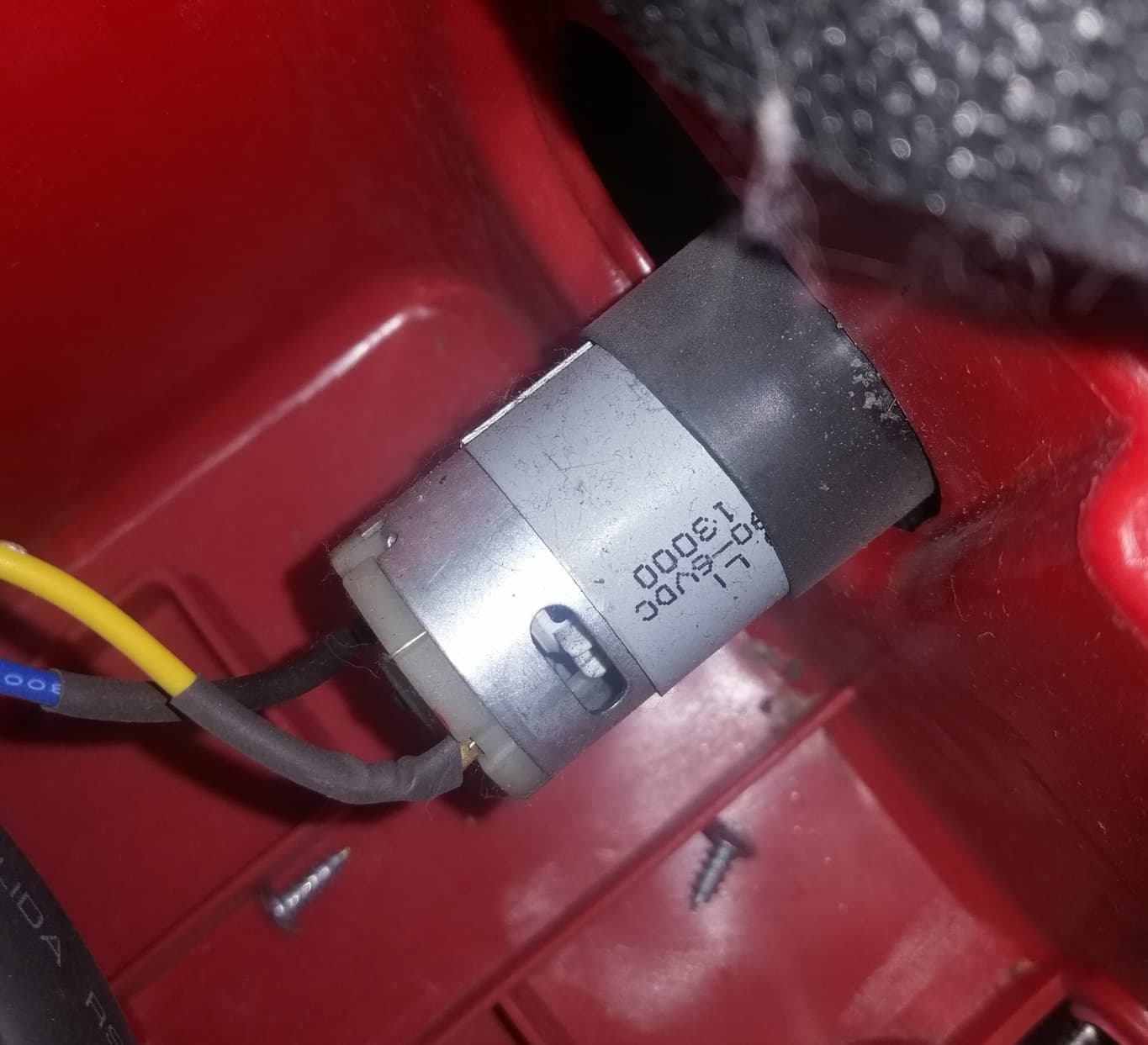

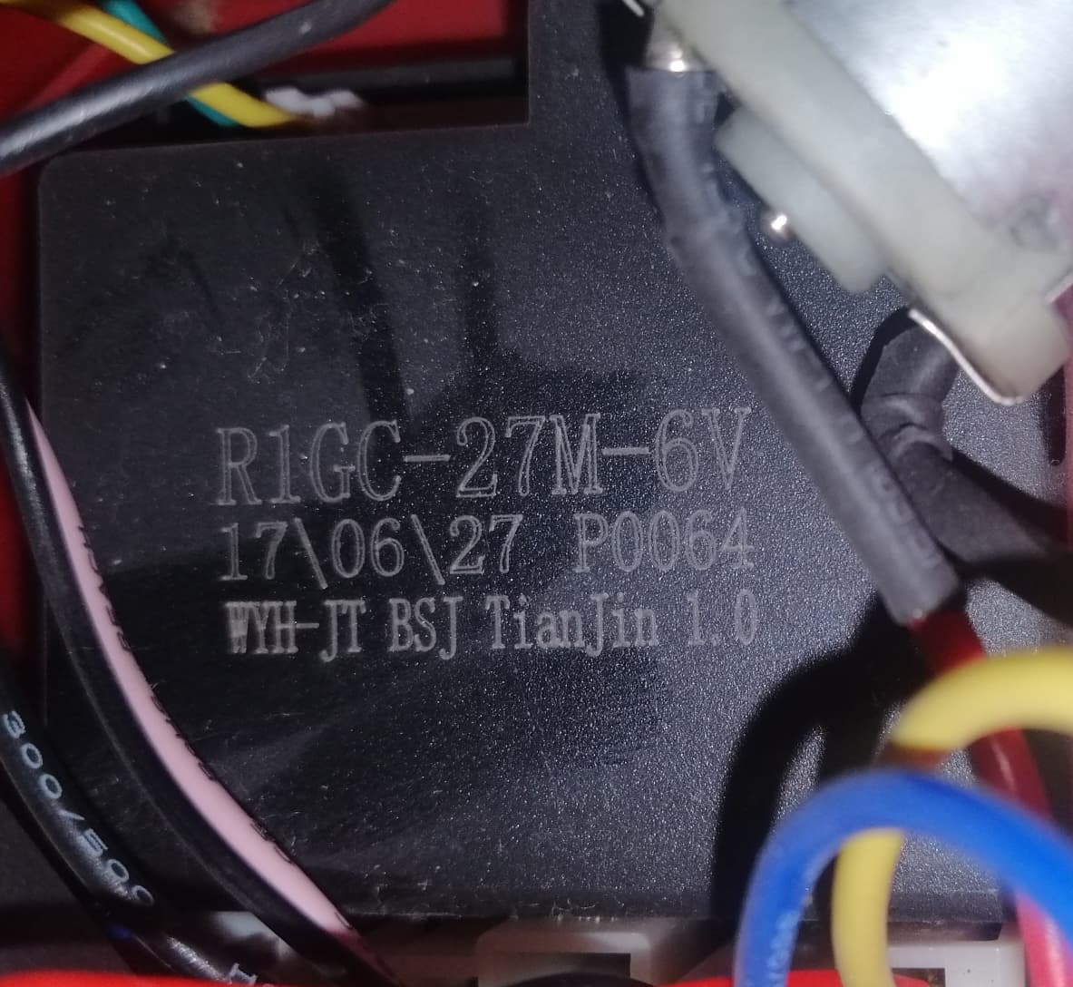

Может фото платы контроллера покажете. Она одна, или на каждый мотор своя плата?. Или шильдики на моторах есть какие?
Дети спят уже. Завтра днём сфотографирую моторы.
Плата управления там в пластиковом корпусе, по типу
Всё сфоткаю завтра, спасибо.

R1GC-27M-6V
Хах, понятное дело) У нас просто есть с десяток новых АКБ 12 Вольт для ИБП, вот отсюда и хотелка такая появилась)
