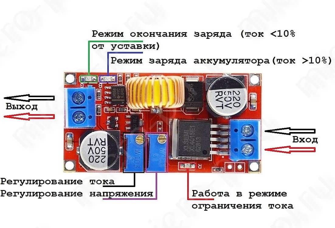

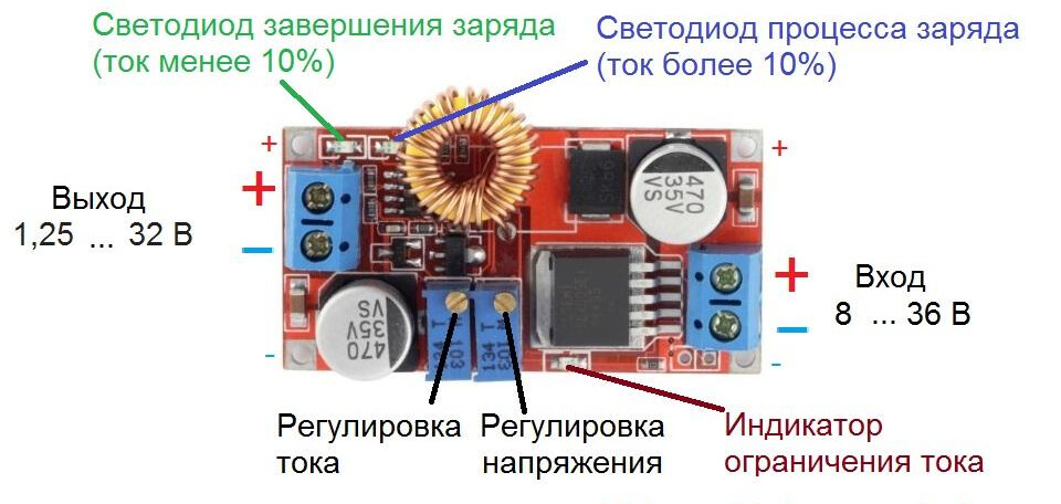

В машине две таких АКБ. Родной зарядный блок мне не нравится. Нет индикации. Напряжение 12 Вольт (без нагрузки).
На DC-DC модуле устанавливаю напряжение 6,9 Вольт и ток 1,2 А
Ставить на каждый аккумулятор такой модуль или одного хватит?
Ды да XDDD

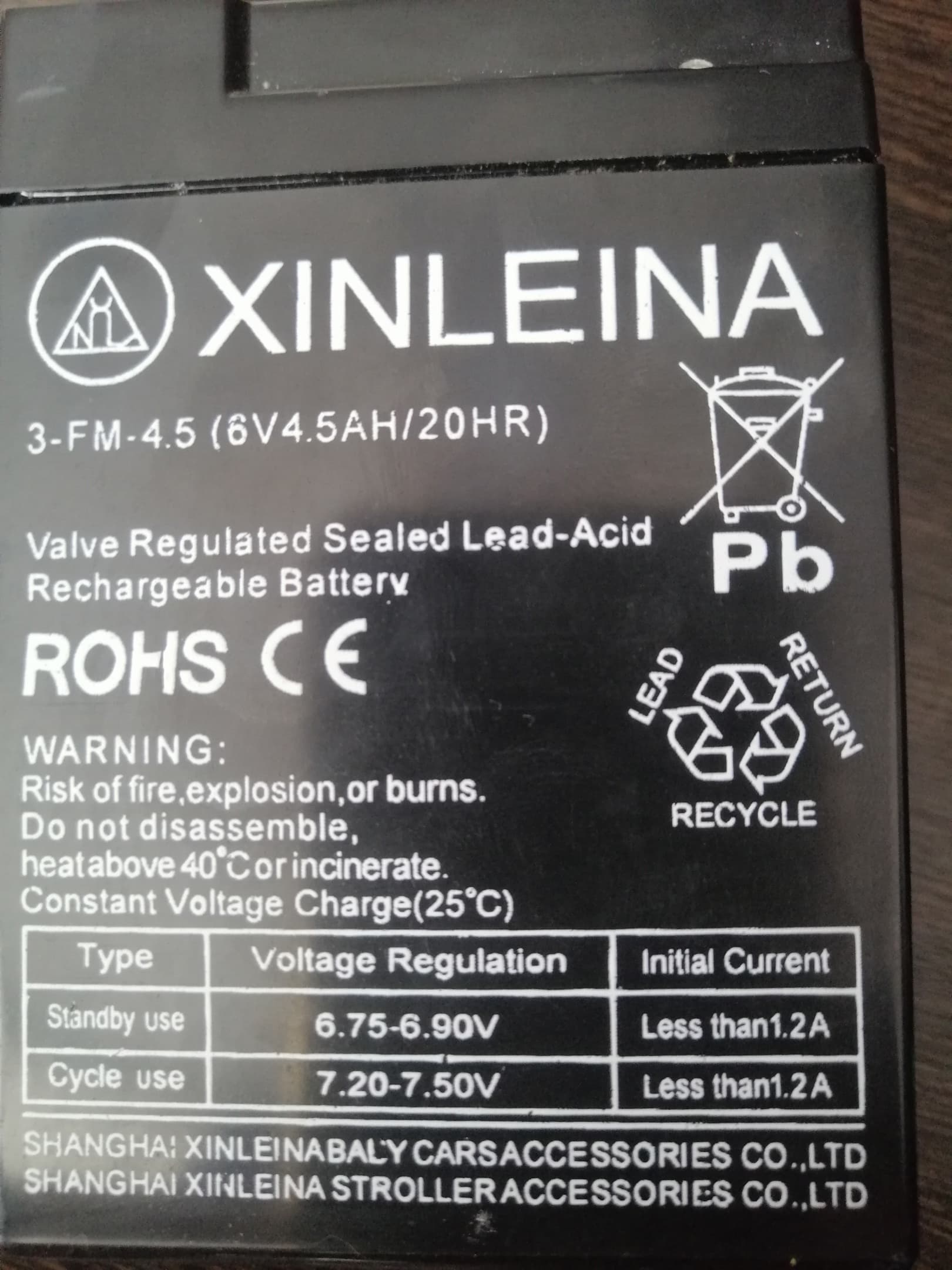

Учитывайте, что 6,9 В это верхний предел напряжения при заряде с режимом хранения, характерном для бесперебойных БП, т.е. когда батарея стоит под таким напряжением неограниченно долго.
При обычном, разовом заряде, следует ограничивать напряжение порогом 7,2-7,5 В, после достижения которого батарею следует отключать.

так это жеж AGM - Крайне чувствительны к превышению напряжения заряда (свыше 2,53 В для одного аккумулятора ). (элемента)
А откуда возьмётся превышение заряда?
ну я же не знаю, чем вы там заряжаете
DC-DC
взрываются?
обезвоживаются и далее сульфатируются
