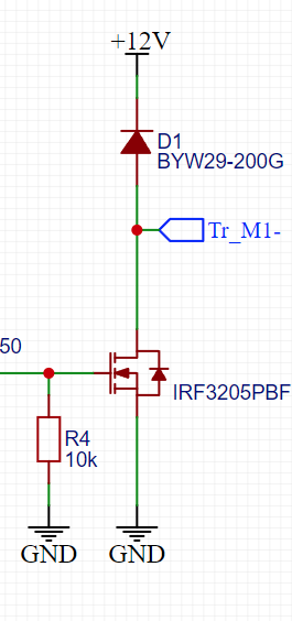

1N4007 разорвало пополам, сейчас увидела.
Поэкспериментировала.
При нагрузке на мотор диод разрывает.
Даже если уровень ШИМ 50

Поставьте что я говорил(#199), быстродействующий с хорошим запасом

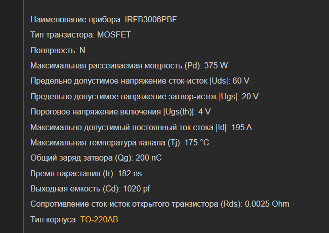

Какие транзисторы заказать? Logic level MOSFET
Пороговое напряжение включения |Ugs(th)|: 4 V
То есть для ШИМ с ардуины не подойдёт?
Разве “пока что”.

Нет, у них(Logic Level) где-то 1.5V
И у них могут быть свои проблемы

На движение колес сейчас стоит два транзистора параллельно, транзисторы холодные, диод FR302 греется.
Вы управляете машиной с пульта? А ребенок не принимает участия в управлении?
Если шимить индуктивную нагрузку с током в десяток А, то и диод должен быть десятиамперный и на радиаторе.
Диод надеюсь подключен не к двигателю?
Да, по предохранителю- в электрических машинах обычно стоят самовостанавливающие РТС радом с аккумом.
Будет два режима работы, только с пульта и с пульта и ножкой на педаль, чтобы можно было контролировать.
Диод пока только как указан выше, заказала мощные.
Десятка ампер там нет, муж принесёт токовые клещи, замерим ток под нагрузкой.
Диод стоит после транзистора.
