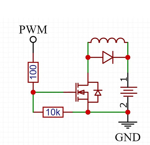

IRF3205PBF
Вчера ребенок катался все ОК.
Сегодня ехал-ехал и транзистор заклинило, управление потерялось, стал очень горячий.
То ли потому что АКБ зарядили, то ли потому что вчера ограничение ШИМ было до 230, сегодня поставила 250

WTF или что бы это значило? Пробило? Сгорел?
У Вас постоянно какие-то полунамеки с недомолвками!!!
Пробило наверное.
С ардуинки ШИМом не управляется, мотор просто крутится.
Ставить несколько транзисторов параллельно?

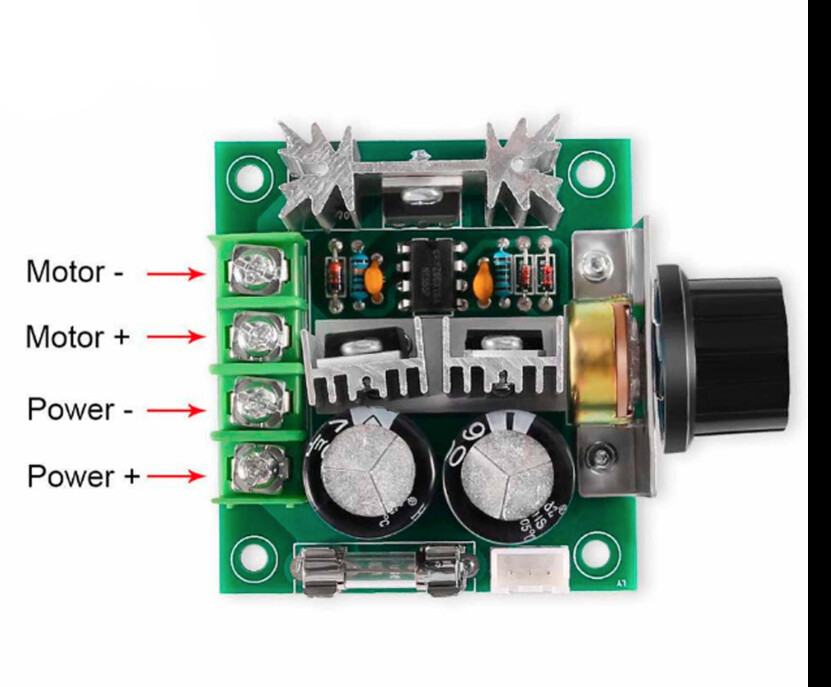

Тут два транзистора и наверно регулятор питания 555?
Могу ошибаться, но видимо какой-то «косяк» в коде. На китайских машинках нет ничего подобного. Кстати, не пробовала менять блок родной?
У меня просто ШИМ от 0 до 255 при нажатии на кнопку, и два мотора к одному транзистору.
В родном блоке стоят реле, но машина при этом резко стартует и резко останавливается, это плохо.

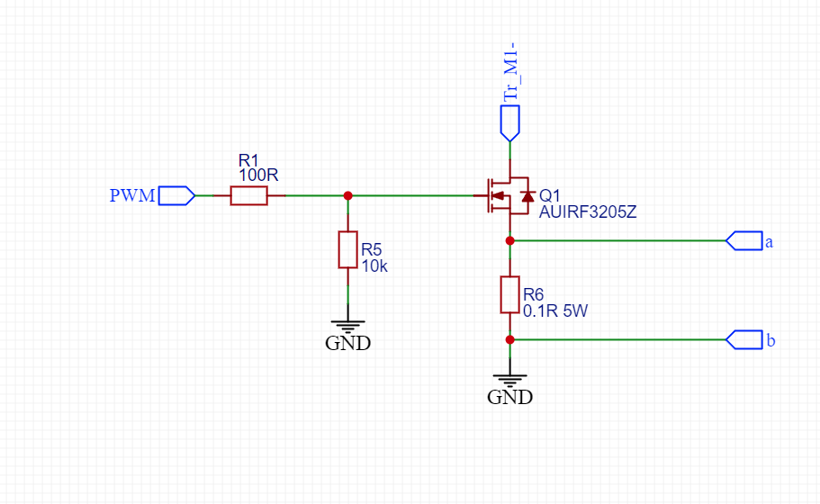

Вариант токовой защиты, просто идея: шунт - резистор 0.1 Ом 5Вт в исток транзистора. Аналоговый компаратор отслеживает напряжение на шунте. Если выше 0.5В(это при токе 5А) уменьшаем скважность шим .

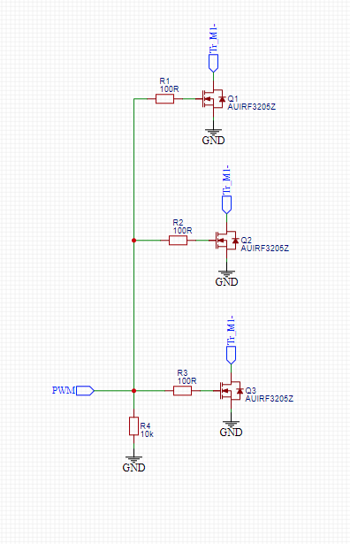

Ну у меня их ещё 7 штук есть. Ставить параллельно?
Конечно. Начните с двух, может и хватит.

Защита всё равно нужна, чтобы мотор не спалить
Вместо мотора нагрузите пост. нагрузкой ампер на 5-10 (чайники, утюги, эл. плитки в параллель - все в один удлинитель, вилка будет нагрузкой). А транзистор откройте, подав на затвор 5 В. Если будет греться в таком режиме - в мусор, тут ни параллельное ни перпендикулярное не поможет.
Как с шунта считывать показания?
https://cxem.net/arduino/arduino86.php
https://microkontroller.ru/arduino-projects/czifrovoj-ampermetr-na-osnove-arduino-uno/
