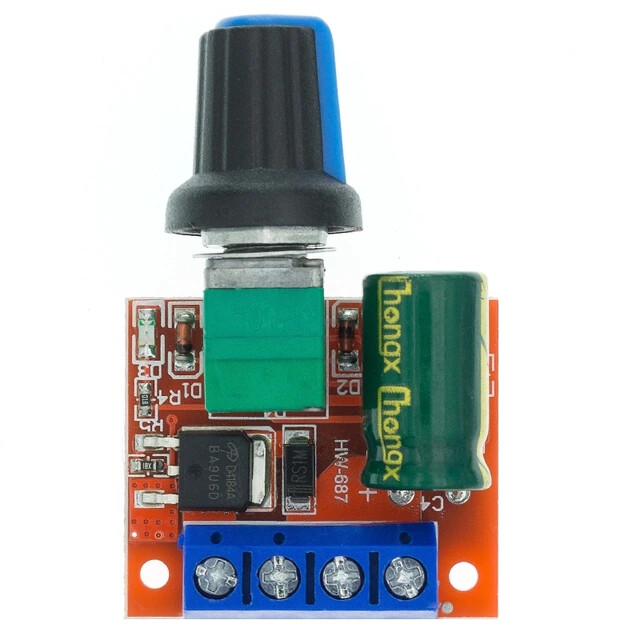

Делал мотоцикл с 6 в на 12. Не ставил никаких преобразователей. Поставил ШИМ конроллер на 10а.
https://aliexpress.ru/item/1005002093051084.html?sku_id=12000030962007493&spm=a2g2w.productlist.search_results.0.4fcd4aa6jmIVuA
Крутилку вывел рядом с кнопкой выбора направления вперед/назад. Ребенок сам выбирает с какой скоростью ему ездить. Дома медленно на улице гоняет. Все прекрасно работает. Моторы не греются. Ток мотора и скорость выросли всего на 20-25 % за счет увеличения реактивного сопротивления двигателя от оборотов. Единственное пришлось зарядку использовать от шуруповерта на 14 в.

Я такую хрень, теструю/допиливаю рашпилем каждый день.

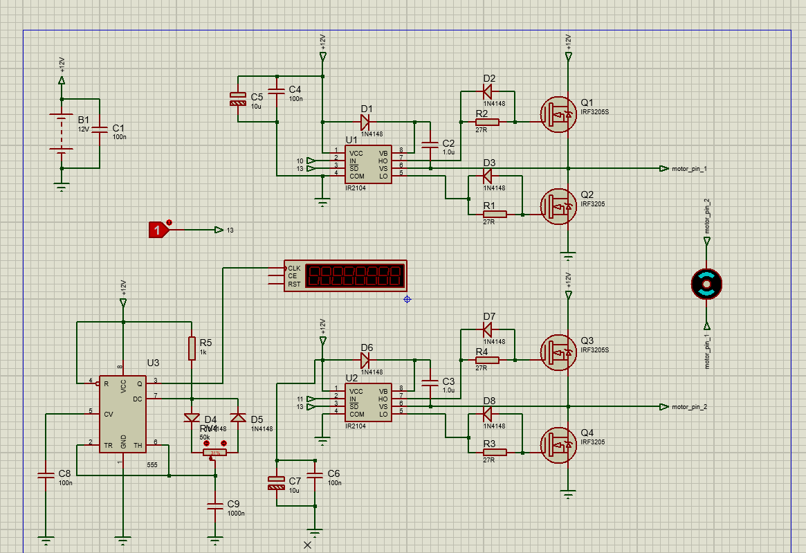

Нахожу много схем H моста. Но управление получается только по часовой/против.
Подскажите схемку чтобы можно было регулировать ещё и обороты
ШИМ на один вход моста…
Пишут что Частоту ШИМ сделать между 5 кГц и 10 кГц.
Ардуина не потянет?
Обычный analogWrite не работает? Вы там не комаров в полете же бьете ШИМ-ом…

Проще конечно шести контактное реле (для реверса)и мосфет для оборотов, наверное.
