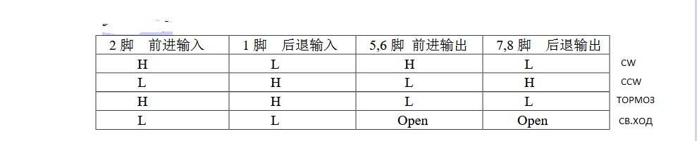

CW - Clockwise (по часовой стрелке)
CCW - Counter Clockwise (против часовой стрелки)

вы зачем мотору драйвером по мозгам стучите, если на одном выводе шимиться то в рабочем состоянии на другом входе должен быть чётко LOW, табличку в даташите гляньте
Второй вход перемычкой к земле притянут.
Ну тогда всё нормально, видимо тут я протупил )))
Тогда скорее всего драйвер высокие частоты ШИМ не поддерживает, без проблемные они дорогие однако
