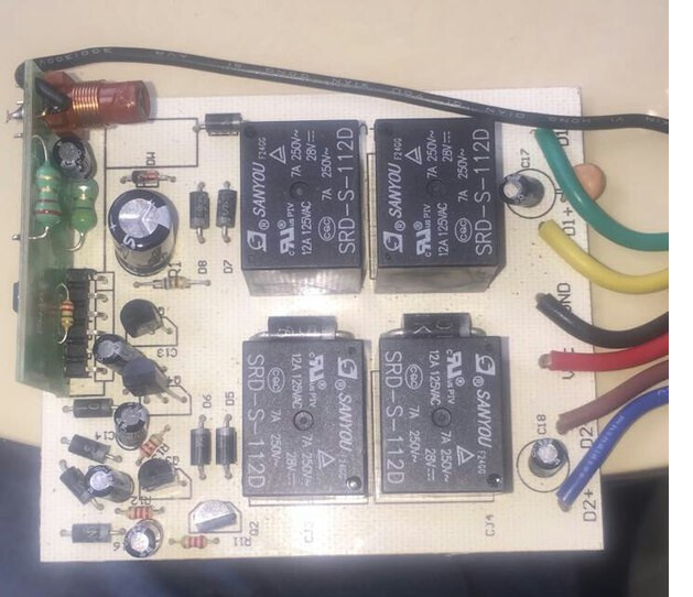

Аааа, вы имеете ввиду понизили напряжение и потом мосфет шим.
А реверс реле?
У меня проще устройство, старенький мотик, никакого контроллера нет родного. Я поставил трёх позиционный переключатель, вперёд/выкл/назад. Ребенок сам щёлкает. А у вас как реверс организован?
Я думаю в плате реле стоит, два или четыре (вперед-назад и руль), это если с пульта.
А на самой машинке рычаг D-R
Картинка из интернета.
Я блок не открывала пока-что.

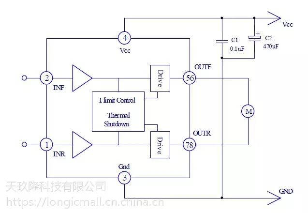

Нашла TA6586, до 7 Ампер выход.
ШИМировать получится ?
стартовый ток вашего двигателя так и остается неизвестным, а мнения высказывались разные на эту тему. эт раз.
Два, что в пдф на этот драйвер нет ни одного временного параметра, т.е. будет шимить али нет, тока опытным путем смотреть.
В качестве коммутатора (моста) он вполне себе работает, правда на токах более пары ампер не гонял.

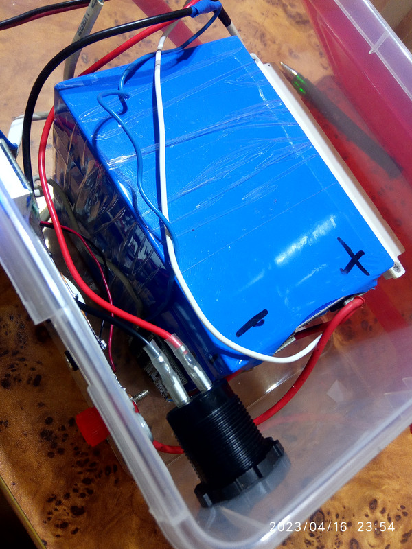

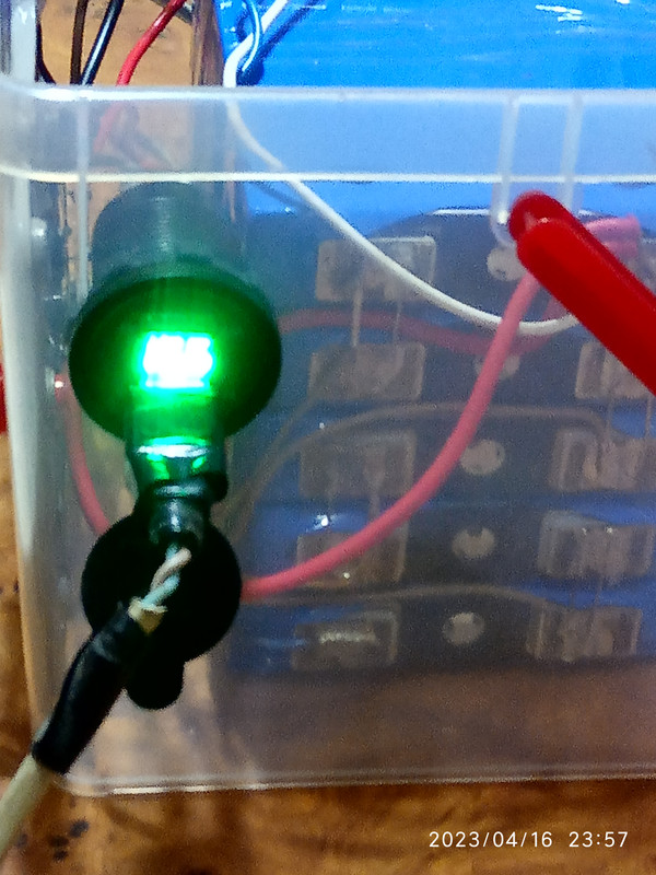

LiFePo4/литийжелезофосфатные батареи прекрансны!
Я собрал 100 разных батарей на литийжелезофосфате. 2 шт таких батареек есть у меня дома прям сейчас.
Не хочу хвастаться, но я собрал десятки энергетических модулей для гражданских/военных.
ШИМ работает.
Помогите пожалуйста настроить параметры ШИМ чтобы мотор не пищал.
у меня товарищ когда задрал на 8 килогерц сказал, что нормально, но это индивидуально, я такую микросхему не щупал, но выходит. что ШИМИТЬ придётся по обоим пинам, один CW другой CCW
Что такое CW и CCW?
Я подаю ШИМ на 1 или 2 пины.
analogWrite(5, 50);
До значения 50 мотор вообще не крутится, но сильно пищит.
При 6 Вольтах питания микросхемы, работает только 2 пин , на 1 не реагирует.
