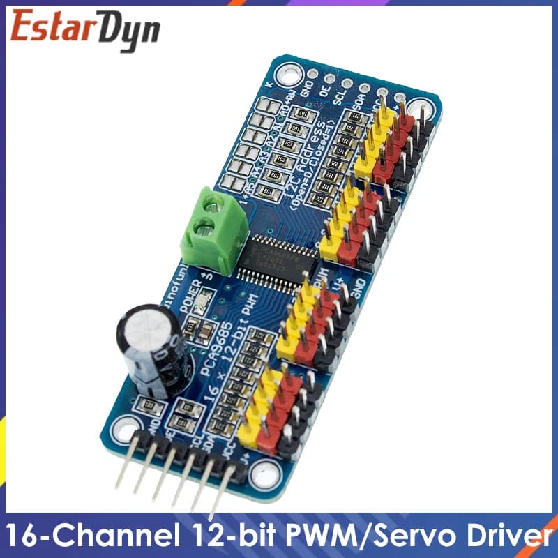

Мне нужно управлять четырьмя моторами.
Получается нужно 8 пинов ардуино с ШИМ.
Подскажите путь решения. ![]()
если в формате нано, то видимо важгат
