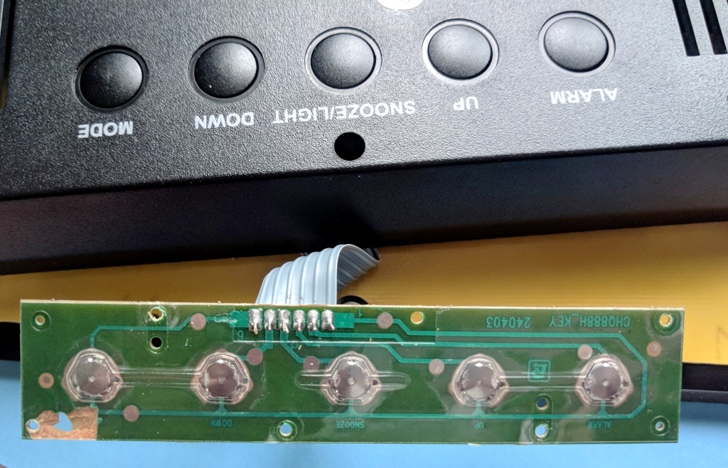

Стал думать как дублировать кнопки ИК управлением, заметил только сейчас скол платы, дорожка имеет еле-еле контакт на кнопку mode, как она работает с таким повреждением?!
Я слеповат, но при увеличение там ещё есть чутка дорожки.
Да, сущая капелька :slight_smile: Забавно, что сверху на печатку наклеена плёнка, прямо на скол в том числе, припоя соплю не бросить.

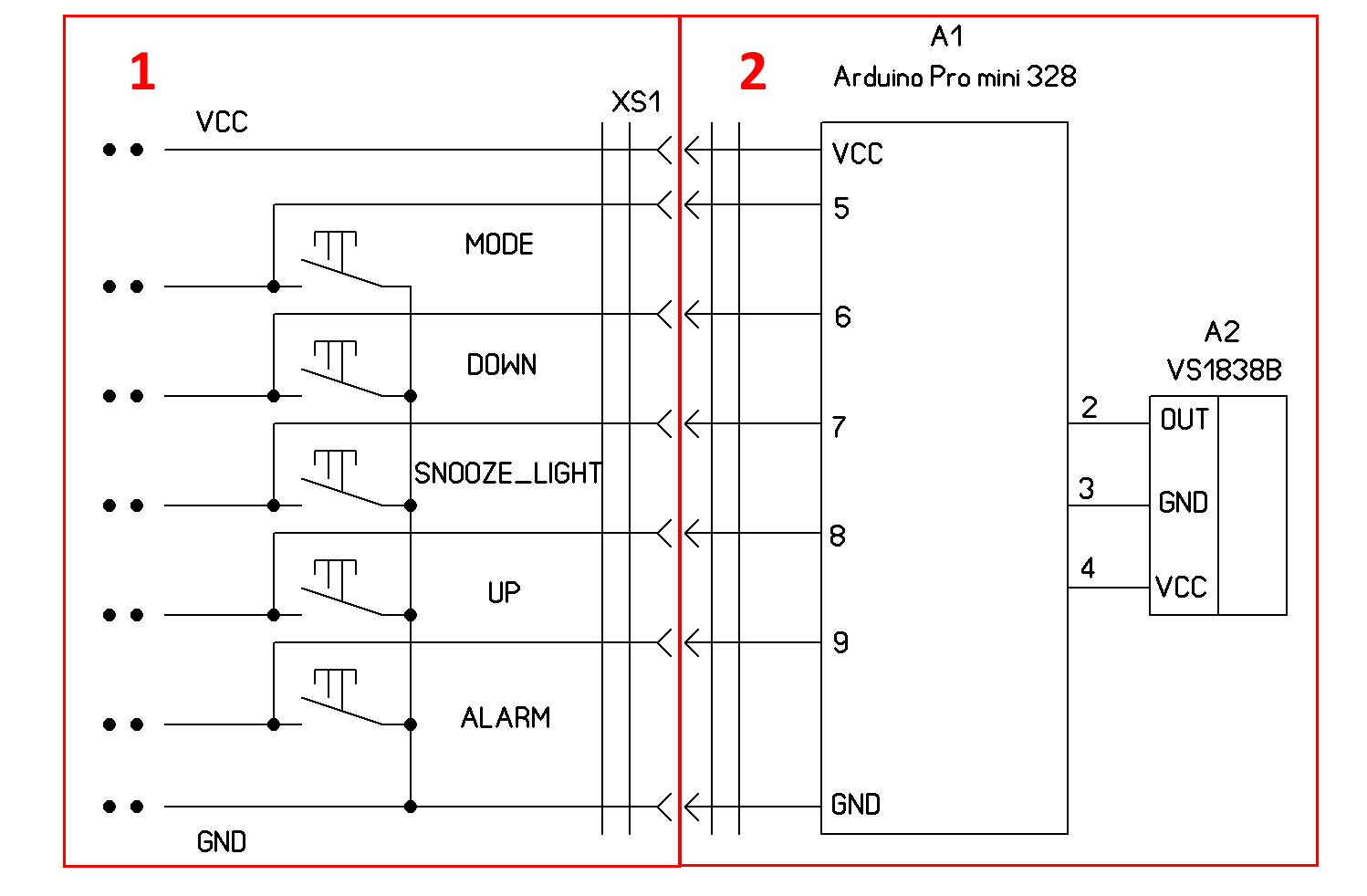

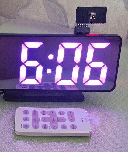

…сделал ик управление-дублирование
mode и alarm кроме кратких нажатий подразумевают и длинные, пришлось на пульте вместо 5 кнопок задействовать 7 для различий в длительности нажатий.
:slight_smile:
Думал - а зачем ИК управление делал? И дошло наконец - кнопки расположены сзади и заподлицо с поверхностью задней крышки. Не управление, а гадание методом тыка каждый раз. В моделях других вынесены на верхнее ребро корпуса, не очень красиво, но практично, как теперь понимаю.

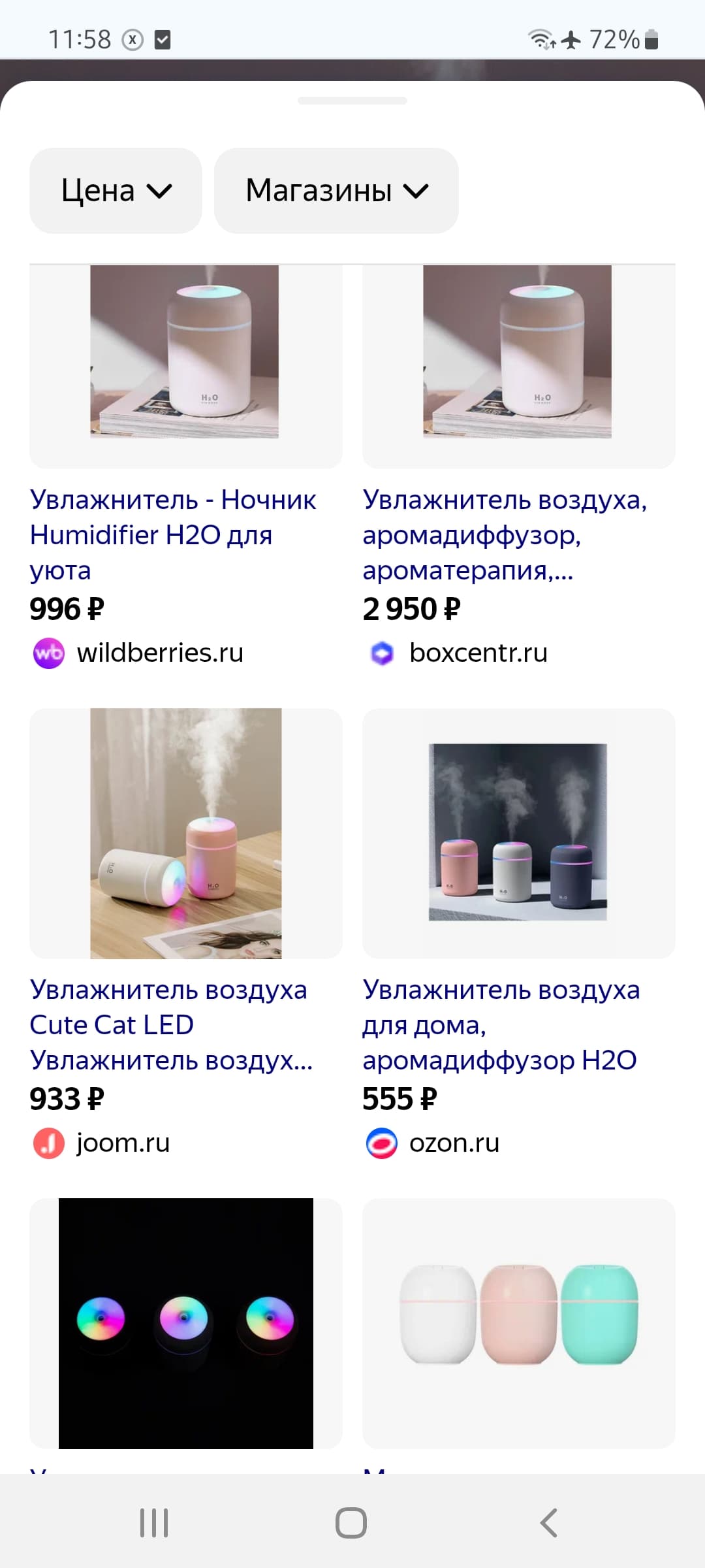

Я вам идею в тему подкину. Сам хочу долгими зимними вечерами заняться. Есть такое (рабочая база за 500р), но управление дурное и мало режимов.
У этих устройств один режим - визуально радовать. На влажность в помещении они никак не влияют. :slightly_smiling_face:
Именно. Это такой релаксатор. Еще они прикольно сопят. Если научить не просто спектр крутить и сопеть по-разному, то выйдет игрушка с характером. Кстати, добавив вонючку в жидкость уже появляется и практическая польза.
У меня на работе такой. Когда работает, немного расслабляет в минуты задумчивости. Задалбывает его запускать каждое утро и однообразие. Так бы расписание, датчик присутствия…

RGB панелька, УЗ распылитель, кнопка, usb разьем. Я его еще не вскрывал, чем он управляется. В моих планах выдрать штатный думатель и играть исполнительными устройствами. Может еще динамик и сенсор приближения получится. Я смотрю как вы за часы схватились ради корпуса и индикаторов, вспомнил про свое желание насчет этого приборчика.
