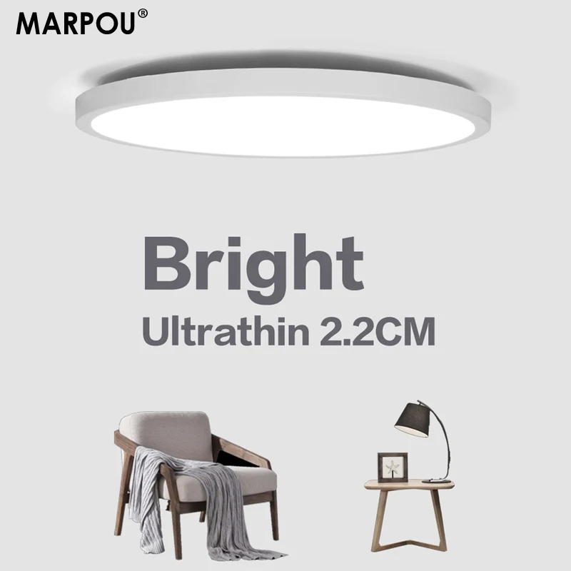

Понятно. Ну, если нужен корпус, то вот светильник такого же типа - с обручным расположением светодиодов.
Ультратонкая потолочная лампа MARPOU.
В локальных сторах таких не встречал. Только всякие “Эры” дурацкие.
Нет, это чисто опыты со светом, не более.
