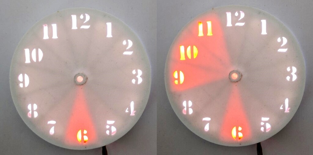

Заметил, при малых углах видны светодиоды в фигурных вырезах. Добавил накладку из пергаментной бумаги.
Решил попробовать макетнуть секторные часы-ночник.
…надо определиться 9.10 или 2.45.
Один сектор притушить. Часовая стрелка же короче.
А я подумал - часовая и минутная цветами различаются. Нет?
Не интуитивно ))
Не, я пока просто прикинул внешний вид при свечении. Как выделять часовой и минутный сектор не знаю - цвет, яркость, мигание?
От мигания очумеешь. Даже если фейдингом - постоянно мозг будет дёргаться в сторону цветов.
Можно сделать два кольца цифр - большое как у тебя, часовое, внутри меньшее, минутное. 5 - 10 -15 -20… И подсвечивать разными группами диодов. Получатся цифро-аналоговые с точностью +- 2.5 минуты.
Часто приходится путать время суток?)))
На механических никто не заморачивается полночь или полдень сейчас)))
Хорошая мысль, надо обдумать детали.

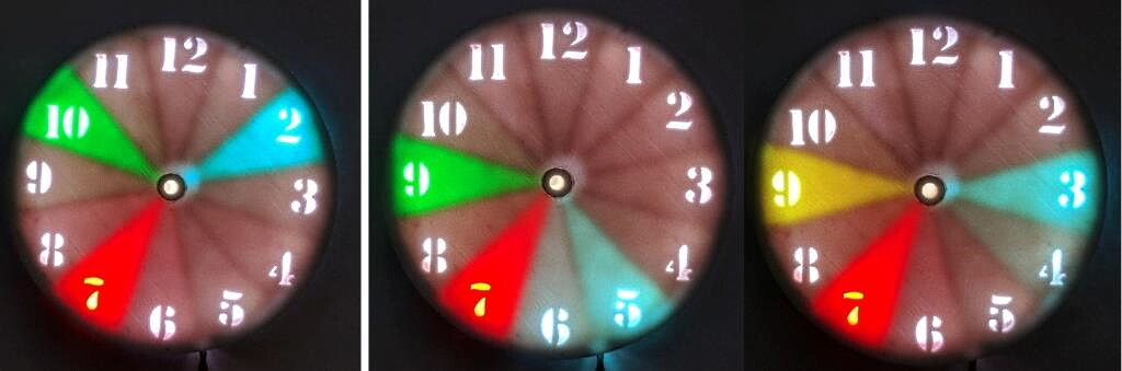

Посмотрел на мысли других
https://radioskot.ru/publ/mk/neobychnye-chasy-na-ws2812b-i-arduino
, в принципе два варианта приемлемы - часовой, минутный, секундный сектор с шагом час, 5 мин., 5 сек. соответственно и вариант с цветосменой минутной стрелки от зел. до желт. с шагом в 1 мин. (секундомер с переходом яркости цвета меж двух соседних секторов).
…можно ещё задействовать мигание цифр в числа.
Абсолютно нечитаемо. Ночью, спросонья, вспоминать какой цвет…
Ну тут да :slight_smile: Как по мне (просыпаюсь часто - 2,3 раза) достаточно одной часовой стрелки-сектора.
Ну вот ночной вариант в один цвет:
6.36-часовой сектор светит 4 секунды, минутный (по сумме) всего секунду. Легко определить который час.
Калькулятор под подушкой? И как 7:52 изобразить?
Да не, дело небольшой привычки для глаза, и то исключительно для минут (с часами всё ясно). От 11 против часовой стрелки нарастает массив сегментов-десятков и один мелкий-единиц от них отделён. Можно грубо прикидывать и точно считать…в уме…по секундному кадру.
… 52 минуты будут так : массив - 11,10,9,8,7,6 и одиночка - 1.
Можно. Но если я узнаю (в уме), что сейчас 11:57, то перед следующим засыпанием понадобится пересчитать тысячи две слоников. )
Ну ночью достаточно, мне кажется, просто знать начало третьего или конец :slight_smile:
Что тут непонятного? ))
