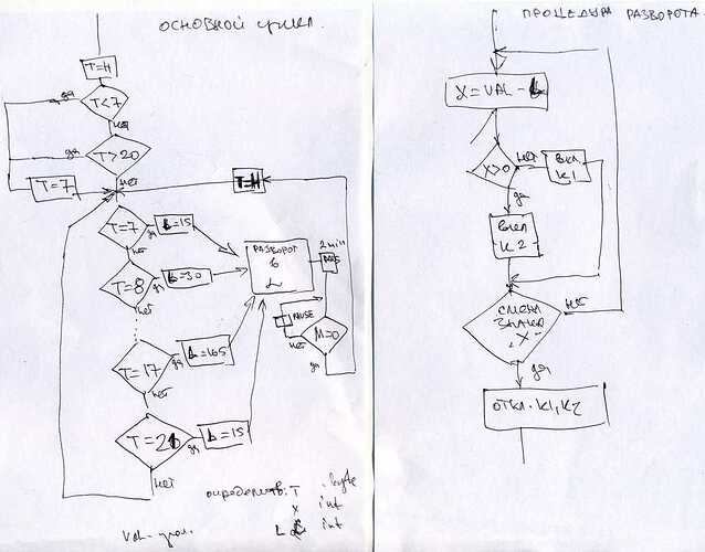

Приведенный фрагментик - это только часть программы - функция поворота.
Опишу общую концепцию.
Вот полный алгоритм, как я его вижу:
Полный код написан только частично, но это первый вопрос, ответ на который найти самостоятельно не удается.
Система представляет собой линейный двигатель, поворачивающий панели и датчик положения (угла) - переменный резистор на оси вращения панелей.
В модуле Ардуино часы и две релюшки, которые включают двигатель в нужное направление.
ЧАсы и датчик положения уже функционируют.
Задача перед этой шайтан-машиной такая.
Когда бы я ни включил систему, она должна установить панели на угол, соответствующий ближайшему часу. А затем каждый час менять его положение в соответствии с заранее заданными углами . И так с 7 часов до 17 часов. Далее ночью развернуть панели в положение 7 часов. И так всю оставшуюся жизнь…
Поворот осуществляется двумя релюшками. Включение одной запустит движение по часовой стрелке, другой - в противоположную. Как только угол с датчика сравняется с заданным углом для этого времени ( разница между фактическим и заданным сменит знак), мотор нужно остановить. И ждать следующего часа.
Еще уточнение.
val - это фактический угол, его возможный диапазон от 15 до 165
L - имеет дискретные значенния из таблици в том же диапазоне.
H, M - это часы и минуты (из часов) извиняюсь за тавтологию. Вся работа программы происходит в начале каждого часа (M=0), остальное время простой
не совсем уяснил. что значит затираю?

Так именно смену знака этой переменной мне и нужно отследить. Как торлько она сменит знак, значит панели заняли нужную позицию. Пора тормозить.
И еще вопрос. x_old - это предыдущее значение переменной х, а не новая переменная?
Программа заставила определить ее в начале функции:
‘’‘void MUVE (int X, int X_old)’‘’’
ОТбой. Разобрался. Это Новая переменная для контроля.

Пока что дошел вот до этого:
‘’'void MUVE (int X, int X_old) { //функция поворота
X=val-L; // разница между фактическим углом и требуемым на данный момент
if (X>0){ digitalWrite (rele1, 1);} else {digitalWrite (rele2, 1);} //включаем двигатель
if (X_old !=X) {X_old=X;}; //сравниваем текущее и предыдущее значение, сохраняем текущее значение для следующего раза в случае изменения
Serial.println(X);
Serial.println(X_old);
if (((X < 0) && (X_old > 0)) || ((X > 0) && (X_old < 0))) //контроль смены знака х (продолжить выполнение после смены знака Х)
digitalWrite (rele1, 0); //откл. реле
digitalWrite (rele2, 0); //откл. реле
На счет затирания Х пока ничего не понял. НО разберусь.
Что тут непонятного-то?
Начиная с вот этой строки у вас переменная X потеряна для вычислений. Вы ее просто выкинули в помойку. Что вы там ниже с чем сравниваете - никто не знает.
А начиная с этой строки вы так же выкинули и X_old.
После этого никакую смену знака вы уже не определите.
Весь код - бредятина
И научитесь вставлять код правильно.
