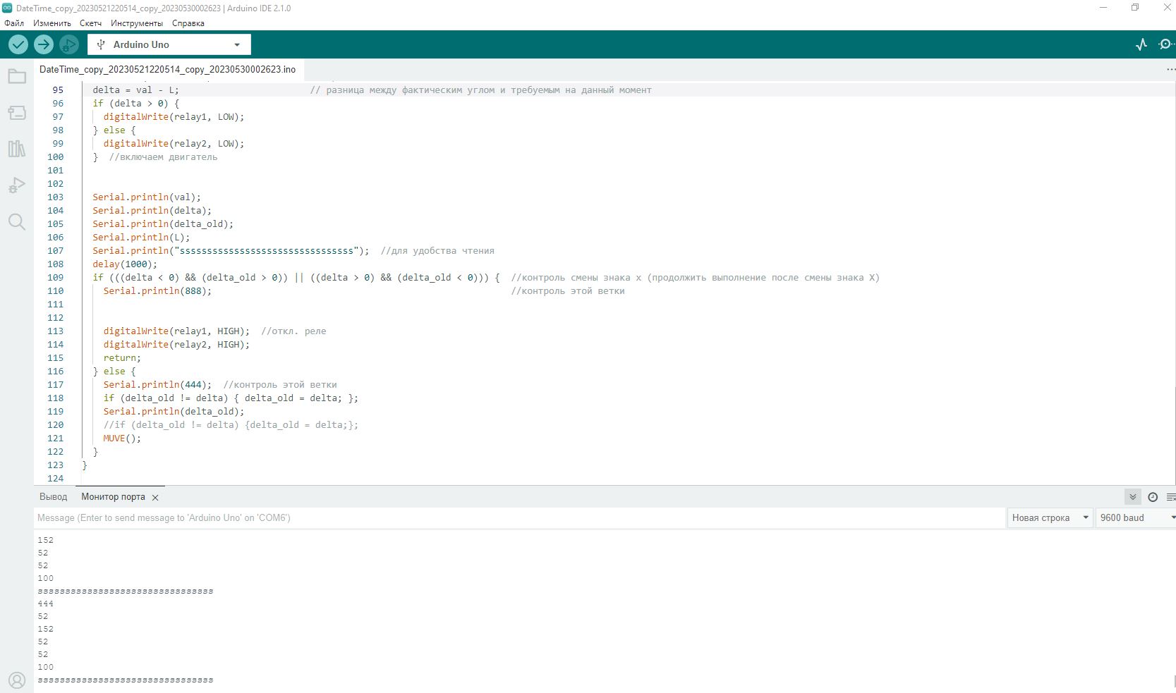

Затыка в функции MUVE, она в конце скетча. Не могу запустить ее полноценно.
Переменная Х меняется адекватно в соответствии с положением резистора. Но прочему то не происходит подачи 0 в порты реле, даже при принудительной команде в основном цикле. Х и Х_old меняются синхронно и все время одинаковые, соответственно не происходит никакой детекции смены их знака (не выводятся 888), хотя сами они бывают и положительными и отрицательтными. Пробовал оба варианта детекции.
Вот то, что удалось написать. ЧАсы и угол поворота выводятся в порт нормально.

Вам надо почитать о правилах объявления и определения функций.
А так же об области видимости переменных.(Это я про Х, если что)
нет, судя по коду это не так. X_old у вас всегда должна быть 33, потому что вы ее сбрасываете перед каждым входом в свою фунцию muve.
В целом по коду видно полное непонимание логики своей же программы.
Могу дать вам плохой совет, но вам он может и поможет - избавтесь от всех фунций, вы все одно используете их неправильно. Соберите весь код в loop().
Нет, не поможет. Поможет открыть учебник и учиться по порядку и делать приведенные там упражнения.

Сейчас разбираюсь, почему не включаются реле внутри функции.
Вот обновленный код :

Адекватности в работе функции поворота значительно добавилось. По крайней мере все переменные выводятся на печать адекватно. Но реле почему то не работают. Без них трудно проверить логику работы, не хватает воображения. Другой программой запускаются, как и положено. Чувствую, что-то нужно еще определить внутри функции.

он даже не компилируется.
Научитесь пользоваться функцией автоформата в Ардуино ИДЕ - комбинация клавишь Ctrl-T - она будет выстраивать ваши скобки с соответвующим отступом, может тогда вы заметите, что некоторые операторы вы вставили не туда.

Еще скажите, что вы впервые слышите, что функции внутри функций определять нельзя?
Кстати, на какое отношение вы рассчитываете, когда выкладываете некомпилируемый код и начинаете врать, что он у вас “работает”, хотя еще и не идеально? :slight_smile:

Теперь видно ещё, что не знаете, как правильно делать вызов функции. Если цель лишь-бы как-нибудь дописать - делайте, как b707
подсказал , всё в loop(), может проще будет
Я сам с удивлением сейчас почитал про “вложенные” функции,
спасибо ТС, сам бы и не додумался до такого))
Ркит, как всегда, был прав…
Я действительно впервые слышу об этом. Мне нужно было с этого места вернуться в начало функции, ничего другого не придумал. Проверил - работает. Код компилируется, на печать все параметры выводит адекватно, равно как и реагирует на смену угла. На очереди - реле, не включаются сволочи.
Принт-скрин работы прилагаю. Скетч (ну или то, что пока имею) не менял, только автоформат применил (совет дельный - спасибо).
