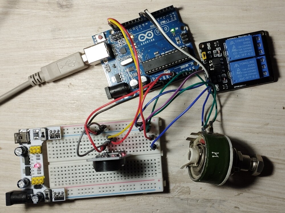

Вот код, другого у меня нет. Я пока даже не знаю, как сохранять предыдущие версии.

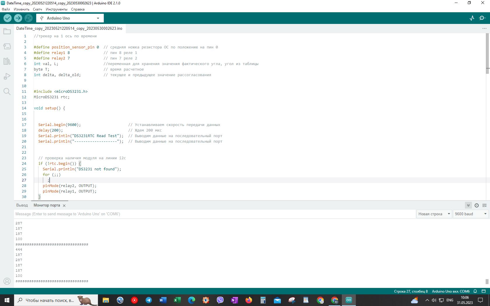

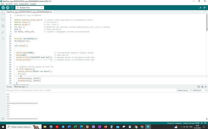

А вот принтскрин его работы:

Т.е. выложил код, который не компилируется и утверждает, что
случайно? Неумышленно? Интересно девки пляшут!
Потому, что Вы врёте.

очередной солнечный трекер?
некропост((
я не знаю почему всплывают протухшие темы, нельзя жеж всё время в “напряжении высоком в беспокойности минут” находится, где положительные эмоции???
Поддержу))
Я бы поворачивал механизм не на совпадение на солнце, а ещё на полчаса угловых “вперед”(не знаю как обозвать). Таким образом имеем максимум света посередине между поворотами раз в час.
