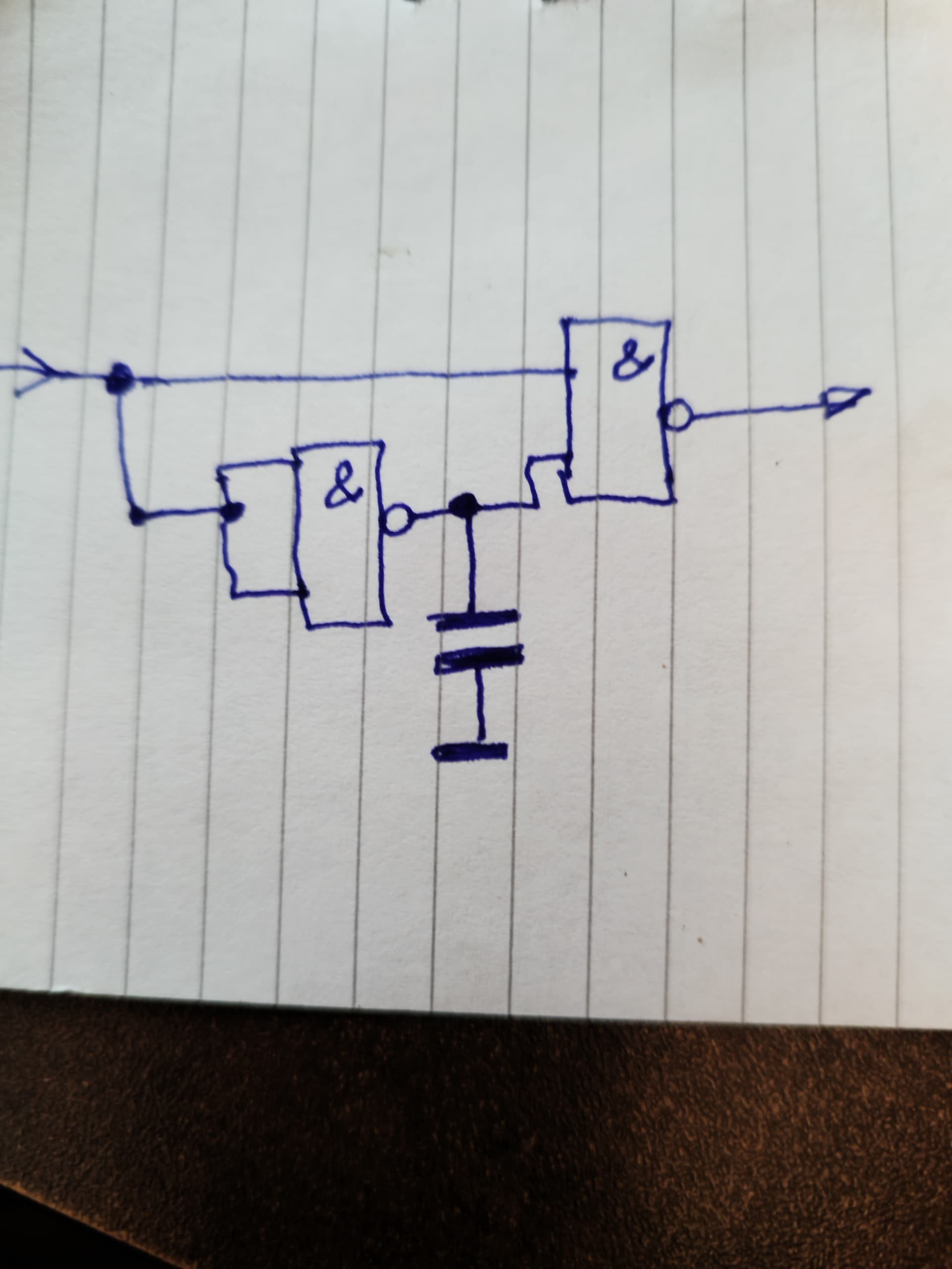

Непонятен ужас сообщества перед конденсаторами и аналоговой техникой, может потому, что она сложней и требует много времени, в отличие от цифровой, легко осваимой десятиклассником? А между тем, самые интересные вещи происходят на стыке аналоговой и цифровой техники. Мне просто интересно сможет ли кто-нибудб объяснить как работает эта примитивная схемка, в чём её функция? А если кто-то сможет, то сможет ли он набросать в общем исполнение функции этой маленькой схемки на чисто цифровой элементной базе?
Такой “базы” нет ИМХО, т.к. все схемы, по сути аналоговые, “цифра” лишь подраздел “аналога”. Сердце компьютера - тактовый генератор, начинается с кварца и конденсаторов.
Вы бы лучше ответили на мой #122 пост, чтобы , наконец выяснить причину создания этой темы.
Делает пики из фронтов и спадов, тоже мне чюдо. Можно кинуть на сброс счетчика, например. На процессоре делается двумя строчками, а пачки счетчиков уже немодны.
Да сколько угодно. Выбрасываем конденсатор и вставляем за нижним инвертором логические элементы в количестве обеспечивающим необходимую задержку и не инвертирование сигнала.
Эта схемка не формирует пики, а формирует по спаду нулевой импульс с шириной зависящей от конденсатора.
Как рассчитать конденсатор уже не спрашиваю, это 80-й уровень :smiley:
А если речь идёт о секундах? Сколько вам потребуется логических элементов, время задержки которых наносекунды :smiley:
по фронту
при таком конденсаторе надо с триггером Шмитта на входе ставить, чтобы импульс красивый был. И для этого есть 555 таймер, и секунды там и минуты. Аналоговые, как диды! ахаха
Конденсатор заряжается мгновенно, а разряжается в зависимости от своей ёмкости.
Много чего есть. Мо1 решение проще. Два транзистора и два сопротивления на входах IO1 IO2.
Я не говорил, что умный, иначе не тратил бы своё время здесь. Схема ваша не полная, но судя по всему какойто быстрый коммутатор аналогового сигнала.
Это прямо говорит о невежестве писавшего. Время заряда и разряда конденсатора не может быть мгновенным. Определяется сопротивлением цепи и имеет точное численное значение. Да, зависит от емкости, но так же зависит и от сопротивления.
