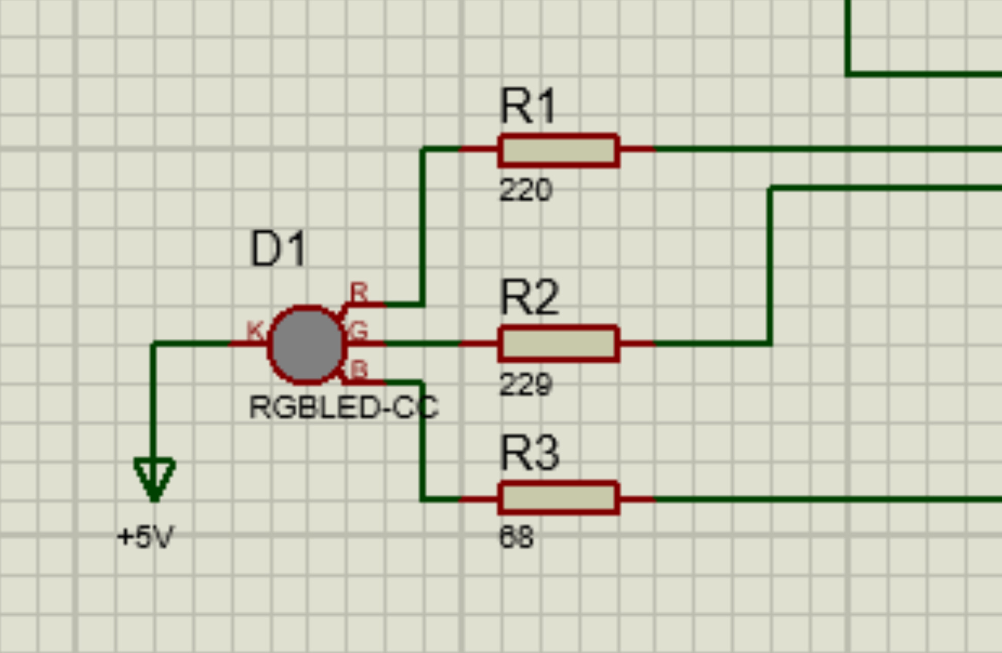

Я уже спрашивал, но был проигнорирован. Еще раз спрошу:
Почему катод RGB-светодиода подключается к +5В?
а ты как разглядел? может это общий анод)

В #106 таже схема, но в хорошем качестве. Сам посмотри…
все, увидел)
залез в протеус, да есть CC и есть CA, мой вопрос снимается, твой открыт)
