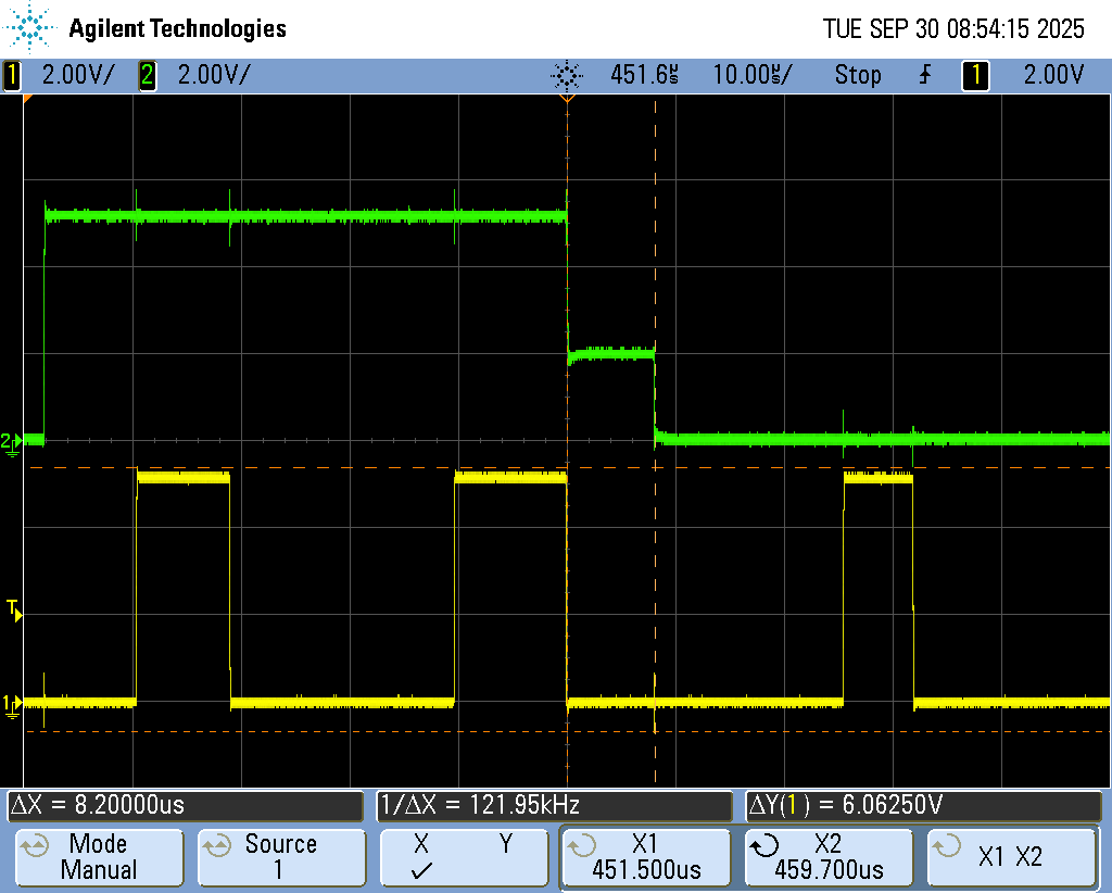

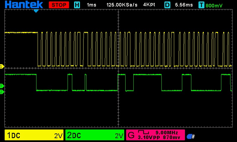

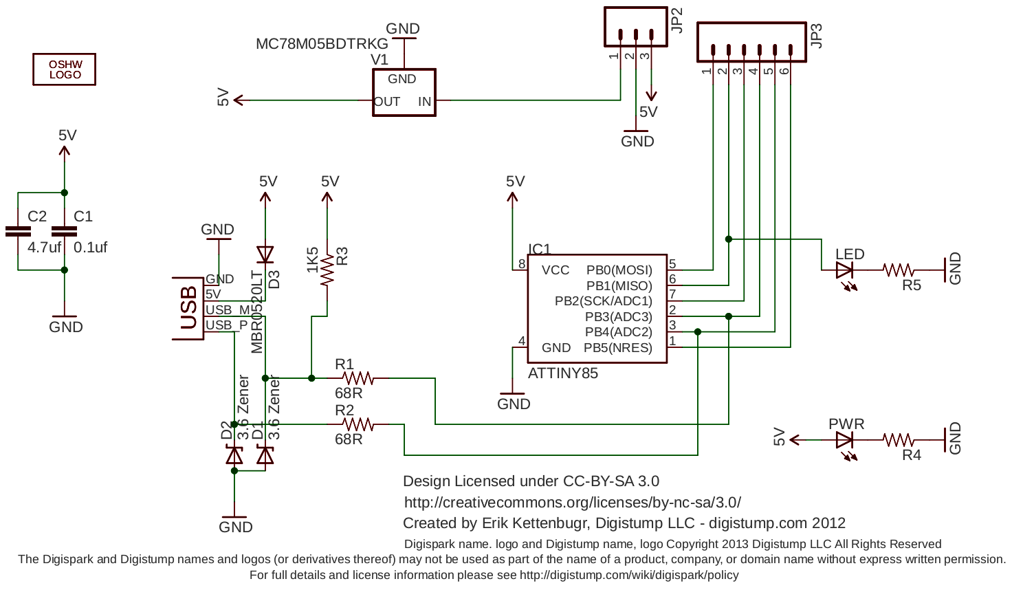

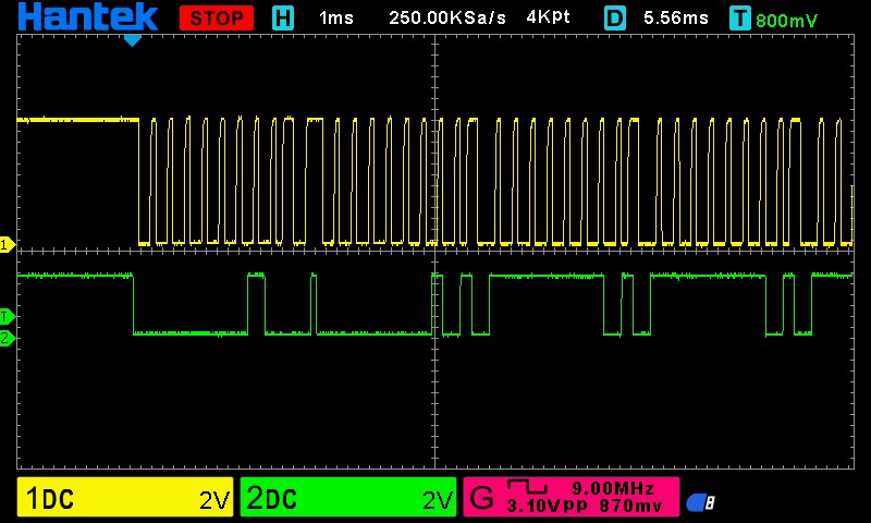

зачем осциллограф и нужен, я сам пины 0 и 1 никогда не использовал, только 3 и 4, понадеялся на одного персонажа, ан нет,
шина данных завалена на этих дигипарках:
ну так это ты Марии порекомендовал использовать эти пины, я что ли, у меня чётко на 3 и 4
ну-ну, а меряешь на “моих” пинах))
Я про это и говорил, по аналогии с 1602 сделано, там АСК реально в цикле нужно ждать. Для ТМ1637 это лишнее.
мой принцип людям надо верить, ну опять обманулся, впервые что ли )))
PS а если бы у Марии не взлетело? и таки да вместо “o” у тебя там нолик
В общем-то и не обязано быть, т.к. это режим МК на момент включения. Зачем писать в регистр константу, если она там и так уже заведомо есть?

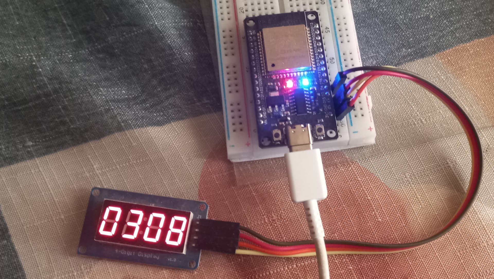

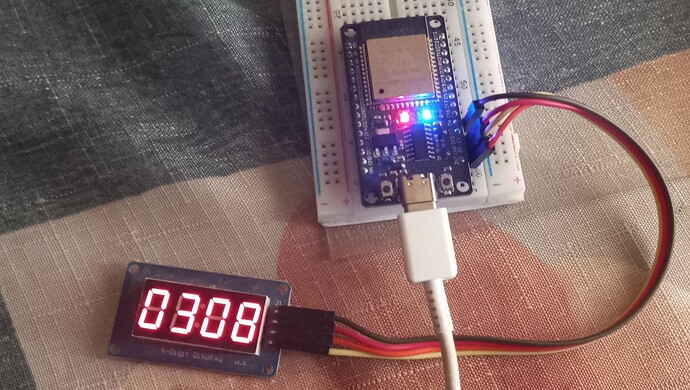

Поправил. Тестировал только на ESP32
Всем большое спасибо за участие! Дело было мелочное, и по сути как оказалось в тестовых шаблонах был нужный пример))) но оказалось вызвало не шуточную дискуссию, надеюсь с пользой)
Огромное спасибо kakaider за полноценный код!

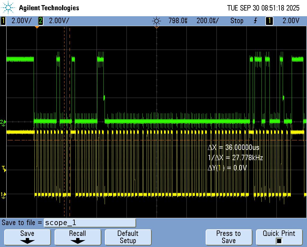

Стало немного лучше, теперь кз проскакивает не в каждом байте, а только в тех где старший бит единица и по времени стало короче. Деда, у тебя что, осцилографа нет? это же на раз ловится.
Проверял на адуино-про-мини с 328P на борту, при компиляции ругнулась на <pgmspace.h> нужно <avr/pgmspace.h> ну это мелочи.
Я же уже писал, что ТМка выставляет сигнал ACK сразу по получению заднего фронта CLK задержка там порядка 100..150 наносекунд.
Ждать ACK, а тем более в цикле, не нужно. Нужно, пред тем как опустить CLK, проверить состояние линии DIO и если она в единице сразу переводить ее в режим входа, иначе опустить CLK и сразу DIO в режим входа.
Небольшая задержка опроса уместна только на случай, когда дисплей совсем не подключен, старший бит байта равен нулю и после переключения DIO в режим входа единица будет устанавливаться за счет подтяжки к питанию.

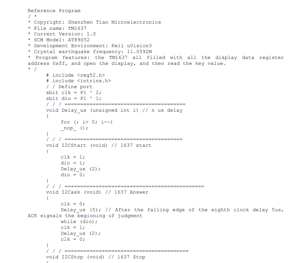

там справа от моего текста, в комментариях, текст программы, как она была в даташите написана, я просто в ардуину перевёл, думал без асцылографа абайдуся. :slight_smile:
Получаецца, не абайдуся. :slight_smile: Вот отсюдова брал

Тоже глянул даташит, чей то я не помню чтоб там раньше иходики были, но это было давно могу ошибаться.
А этот код расчитан на имитацию шины I2C, там выходы с открытым коллектором должныбыть.
А у АВР только пуш-пулл.

MMM в #24 ссылку давал, я и не мудрствовал. :slight_smile: Там для 8052 исходники
Вот его и глянул. Не поленился, нашел даташит по которому в 19 году делал свою либу, фирменный от Titan Micro Electronics v2.4 - исходников нет. С телефона ссылку на него добавить не получается.
