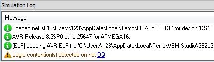

Вот пример из Proteus, пожалуйста:
#define DQ_IN  DDRA&=~(1<<7)
#define DQ_OUT DDRA|=(1<<7)
#define S_DQ   sbit(7,PORTA)
#define C_DQ   cbit(7,PORTA)
 DQ_OUT;
   S_DQ;
результат
Это из их примера про DS18B20
