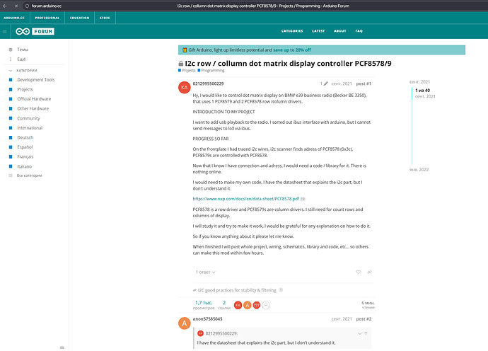

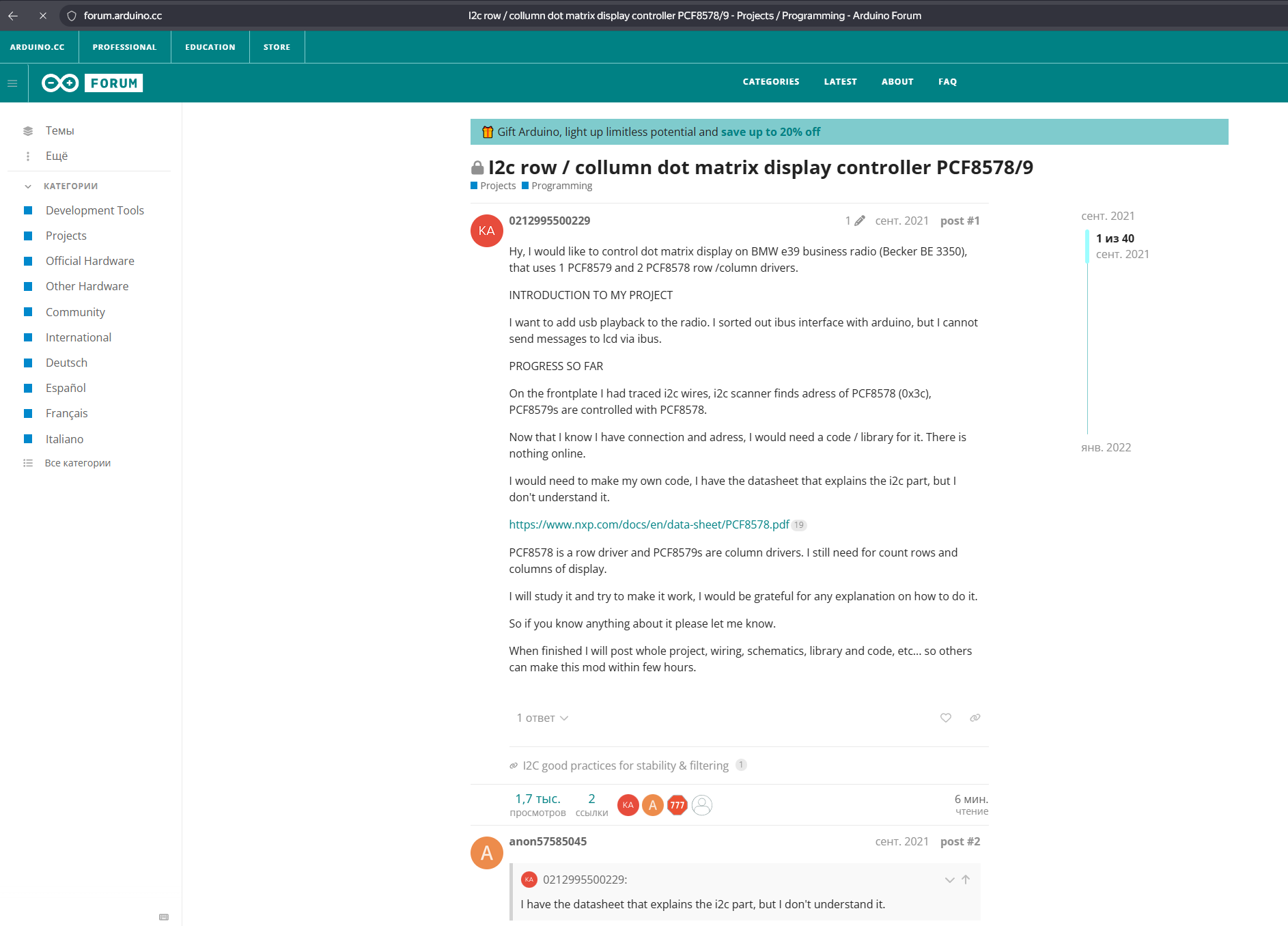

Всем доброго дня. Попался интересный светодиодный пиксельный дисплей на комплекте микросхем PCF8578 и PCF8579. Есть сведения какие-то по управлению таким дисплеем? Нашел тему : I2c row / collumn dot matrix display controller PCF8578/9 - Programming - Arduino Forum , там человек разбирался как раз с таким дисплеем и запустил его, но увы- не открывается, может тема умерла или заблокирован доступ. В общем, буду признателен, если поделитесь информацией

готового кода там нет, там обсуждение инициализации и заталкивание данных.
