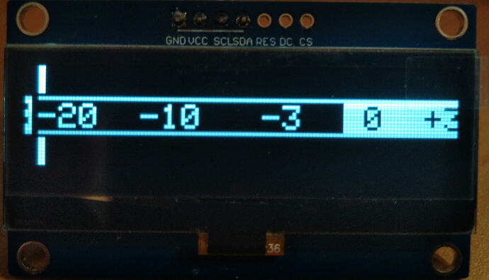

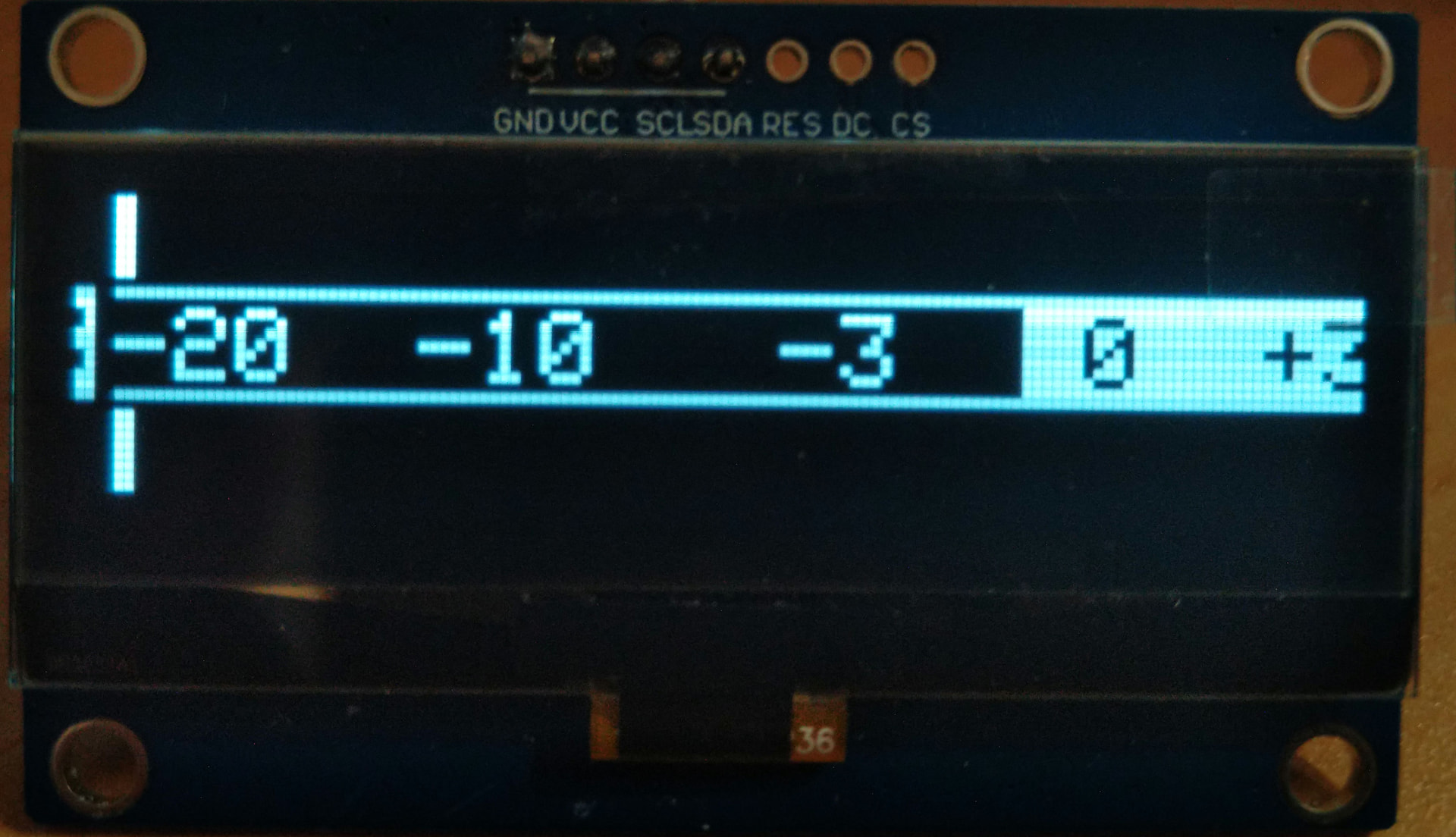

Дисплей на SSD1309
Не «мы», а «вы».))
Не знаете какие есть функции в библиотеке для ssd1305 ?
Да ему и 1305 не сильно подходит(судя по снегу/сдвигу с краю) :neutral_face:
Переделал на скоряк под 1305, заменив инверсию на BLACK и WHITE, изображение сдвинуто вправо как и при тесте 1305, и как то помаргивает всё, как сломанный телевизор )))
А даташита нет что ли 1309
Какую то угадайку устроили …
На 1309z на минуточку! :grinning_face:
Да мне хоть 1309xvz….
Конечно. Вы скетч смотрите? Автор затирает весь экран и отрисовывает заново. И так без пауз. Конечно моргает.
Маньяк…
Да и если имитировать подачу сигнала пинцетом в пин AI, то полоски тормозят. В общем это непотребное решение - переделка в 1305…
Если «тормозит», то его надо по SPI подключать. Есть библиотеки под него на SPI?

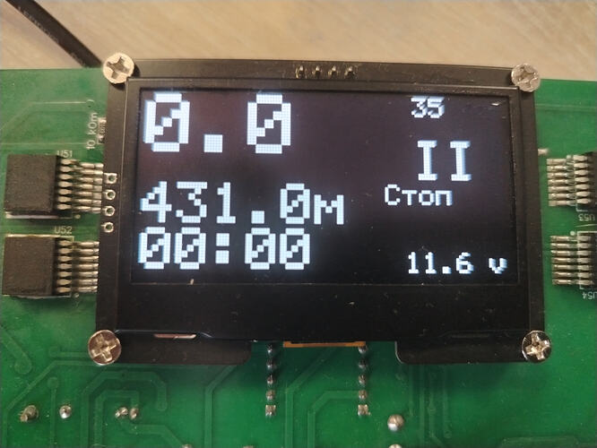

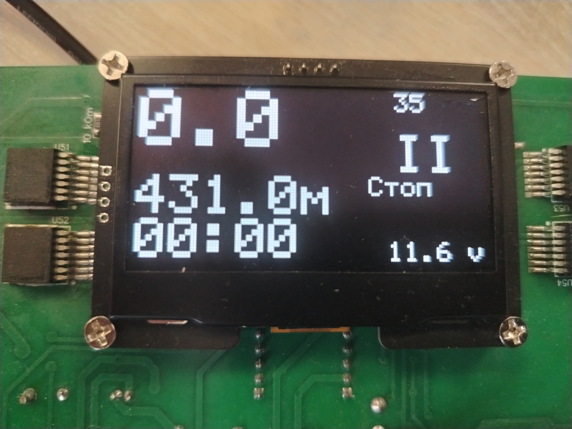

У меня в усилителе, работает первый, “родной” вариант. По I2C, работает отлично, ничего не тормозит. Но дисплей мелкий.

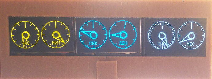

Вот фотки

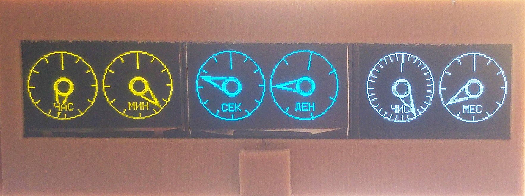

Тогда отсюда пробуйте библиотеку. Сильная штука.
http://www.rinkydinkelectronics.com/library.php?id=79
Позволяет работать с несколькими дисплеями как с одним :slight_smile:
А это фрагмент чего?
библиотеки ssd1309 конечно.
