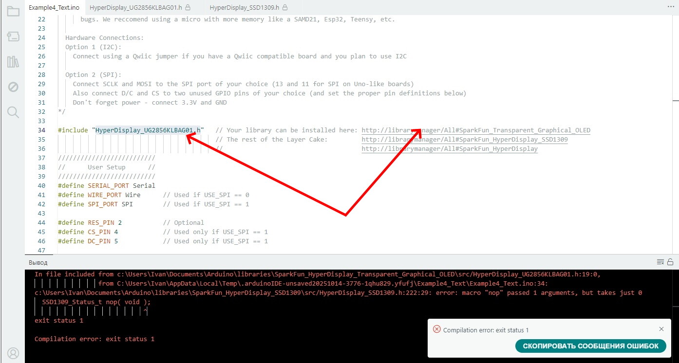

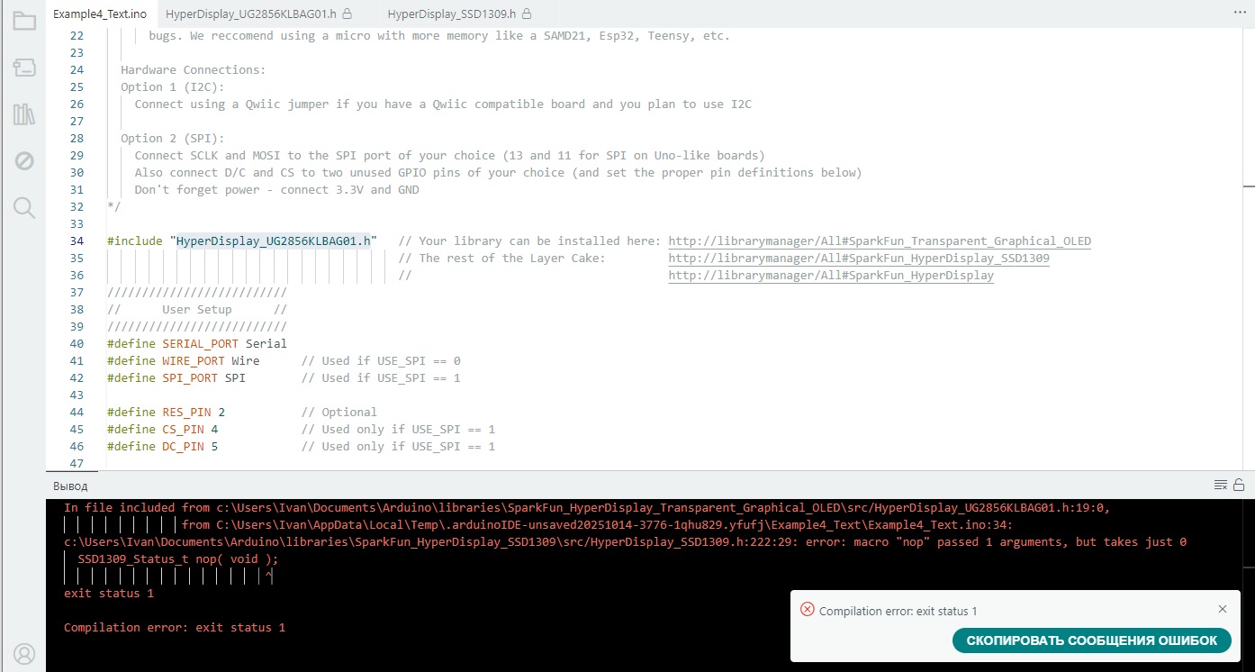

Пытаюсь запустить пример из этой библиотеки, а компилятор выдаёт ошибку, не могу понять где она…
Тоже ради интереса скопировал библиотеку, она ссылается на другую библиотеку в примере, которой в исходном пакете нет. Надо, видимо, дополнительно искать и ставить.
