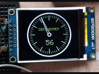

Попробуйте на библиотеке попроще:
// СЕКУНДОМЕР
#include <Adafruit_GFX.h>    // Core graphics library
#include <Adafruit_ST7735.h> // Hardware-specific library
#include <SPI.h>
#define TFT_CS     10
#define TFT_RST    9
#define TFT_DC     8
Adafruit_ST7735 tft = Adafruit_ST7735(TFT_CS,  TFT_DC, TFT_RST);
float a = 0.00; // переменная для угла поворота стрелки
float aa = 0.00; // переменная для угла поворота стрелки (предыдущее значение)
int str = 55; //длина стрелки в пикселях
byte sek=16;//
void setup(void) {
  // Используйте этот инициализатор, если вы используете 1,8-дюймовый TFT
  tft.initR(INITR_BLACKTAB);   // initialize a ST7735S chip, black tab
   tft.cp437(true);//для правильного отображения русского алфавита
 tft.fillScreen(ST7735_BLACK);
 tft.setRotation(1);//ориентация экрана
 tft.drawCircle(80,64,63,ST7735_WHITE );//обод секундомера
 tft.drawCircle(80,64,62,ST7735_WHITE );
 tft.drawCircle(80,64,61,ST7735_WHITE );
 aa = a;
  tft.setCursor(50, 45);
  tft.setTextSize(1);
  tft.setTextColor(ST7735_GREEN);
  tft.println(utf8rus("СЕКУНДОМЕР"));
  tft.setCursor(70, 80);
  tft.setTextSize(2);
 if(sek<10){tft.print("0");}tft.println(sek);
  tft.fillTriangle(80+ cos(aa+1.5)*str*0.1, 64+ sin(aa+1.5)*str*0.1, 80 + cos(aa)*str, 64 + sin(aa)*str,80+ cos(aa-1.5)*str*0.1, 64+ sin(aa-1.5)*str*0.1,ST7735_BLACK );// стирание старой стрелки
   a=a+PI/30;
    tft.fillCircle(80,64,7,ST7735_WHITE );
    for (float i = 0.01; i < 2 * PI; i = i + PI / 30) {
     tft.drawLine(80 + cos(i)*str * 0.90,  64 + sin(i)*str * 0.90, 80 + cos(i)*str,  64 + sin(i)*str,ST7735_GREEN    ); // риски-метки шкалы через 1 сек
    for (float i = 0.01; i < 2 * PI; i = i + PI / 6) {
     tft.drawLine(80 + cos(i)*str * 0.75,  64 + sin(i)*str * 0.75, 80 + cos(i)*str,  64 + sin(i)*str,ST7735_WHITE   ); // риски-метки шкалы через 5 сек
    tft.fillTriangle(80+ cos(a+1.5)*str*0.1, 64+ sin(a+1.5)*str*0.1, 80 + cos(a)*str, 64 + sin(a)*str,80+ cos(a-1.5)*str*0.1, 64+ sin(a-1.5)*str*0.1,ST7735_WHITE );// рисование новой стрелки
  tft.fillCircle(80,64,3,ST7735_BLACK );
  sek++;if(sek>59){sek=0;}
 delay(835);//подбираем опытным путём
  tft.fillRect(70, 80, 30, 20, ST7735_BLACK);

VID_20220828_075256
