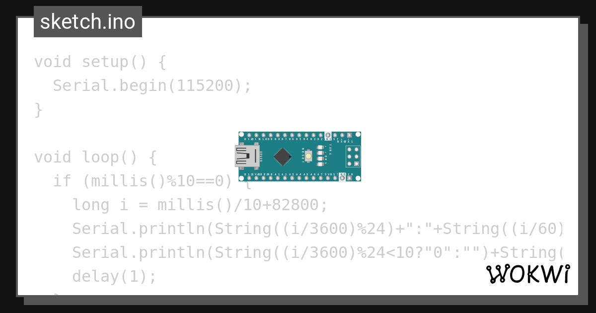

ошибка в строке 232.
Кстати, почему вы беспокоитесь только о секундах? - у вас с минутами и часами ровно такая же проблема.
Хотя тем, кто пишет в FL_Code - на нашем форуме делать нечего.
Абсолютно такая же. На том форуме меня тоже послали в такой же хамской форме. Видимо по существу дела нечего сказать. Извините за доставленные неудобства. Хотя попробую повозиться с этой строчкой.
я вам прямо на ошибку указал… и обьяснил, в чем она заключается…
А по существу… ну да, по существу нечего. За лентяев код я не пишу.
Просто нет специалистов по графическому программированию. Не хотят поэты картинками стихи рисовать.
…Затирайте поле вывода фоновым цветом после каждой минуты.
проще ноль выводить - так и выглядеть будет лучше, строчка всегда одной длины
Наверно тоже начали с того, что это “не ваша ошибка”. И даже после того как вас послали - выводов не сделали.
Надо загуглить - ВЕДУЩИЙ НОЛЬ
А если выводить строкой, там ноль впереди не пишется?
С чего бы? Когда вы печатаете число 1, у вас же не выводится 01, правильно?
Виртуальные часы ускорены в 100 раз !
Не, я имею в виду ходовые функции библиотек - запрос времени в виде строки и вывод на дисплей полученной строки.
ведущий ноль надо ручками формировать
