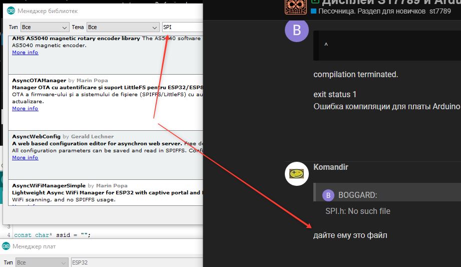

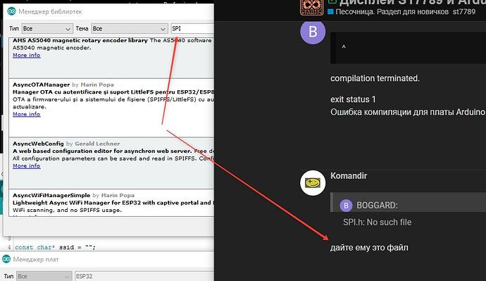

C:\Users\Boggard\Documents\Arduino\sketch_jan24c\sketch_jan24c.ino:1:17: fatal error: SPI.h: No such file or directory
#include <SPI.h>
compilation terminated.
exit status 1
Ошибка компиляции для платы Arduino Nano.
дайте ему это файл
SPI.h ?
Сижу вот пытаюсь понять и найти. Библиотека установлена , чего ему нехватает!?
Это что, юмор? При чём тут поисковая строка?

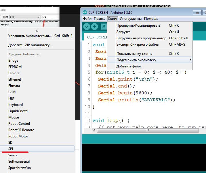

SPI это стандартная библиотека ардуино, её не надо устанавливать, просто подключите, выбрав в в меню
Так она уже подключена! Это же пример ,который написан кем то.
