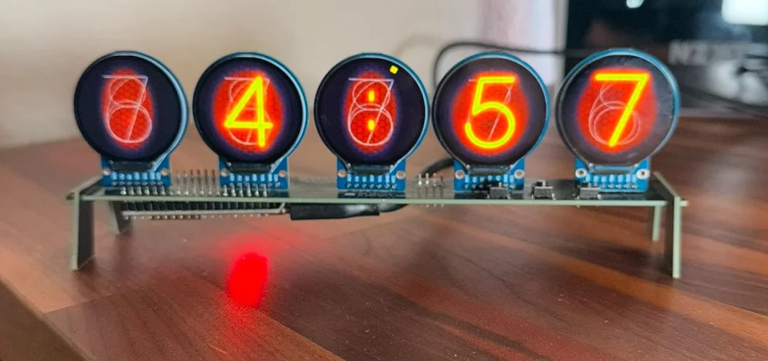

я видел кто то собирал просто на дисплеях…
а если обновлять не весь дисплей целиком а только часть, может будет быстро…
2-4 esp, и вот вам передняя панель)))

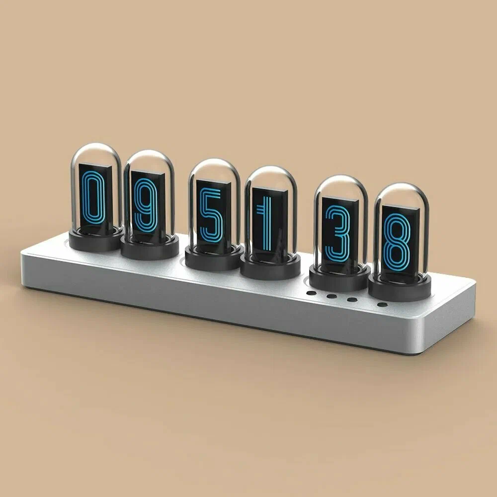

ИМИТАЦИЯ ГРИ.
  1. Многодисплейность tft. (продаётся уже, но можно добавить геометрии, на торцах добавить круглые дисплеи, как выше подсказал ИИ )
    …и конечно делать всё на одном МК.

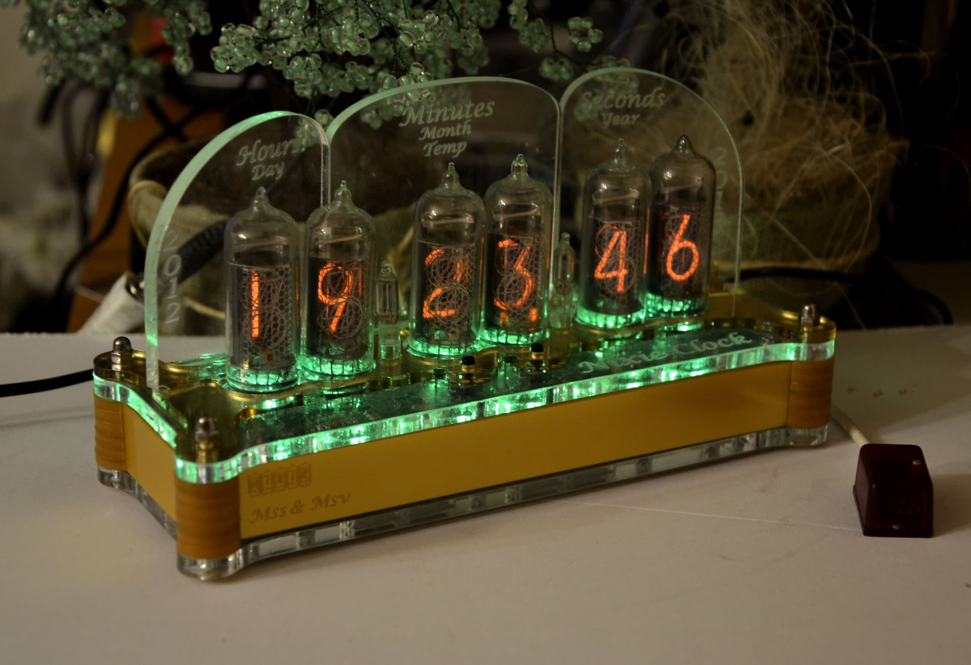

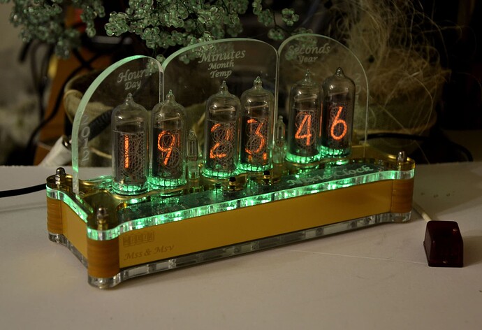

  2. WS2812b подсвечивают акрил с гравировкой.

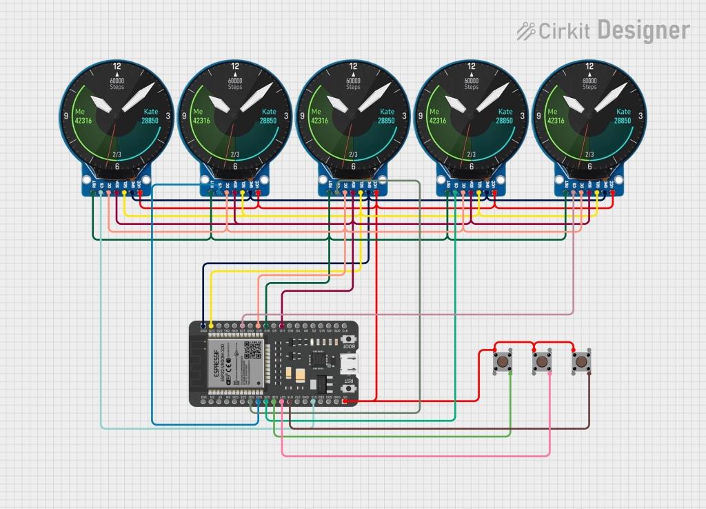

4 есп и можно не паять!)))

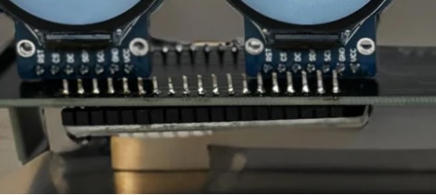

…Вот наткнулся на вариант многодисплейности от канадца, я так понял с коммерческим успехом и полностью открытым проектом, судя по отзывам покупателей.
И по ножкам уложился без доп. логики. НО
А-а-а-а блин.
Ну немного перекос.
Видимо повезло, как мне с ST7735 :slight_smile:
По схеме просто CS на отдельные пины, но код его не смотрел, может многодисплейная библиотека :slight_smile:
