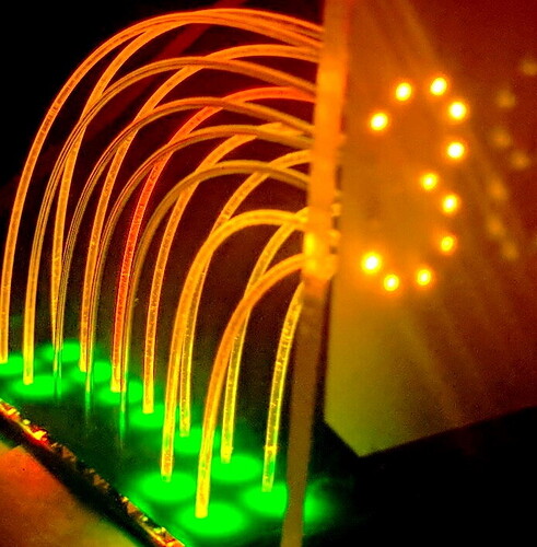

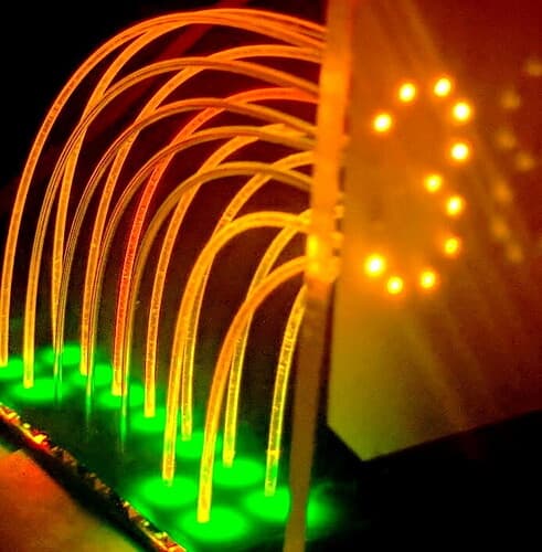

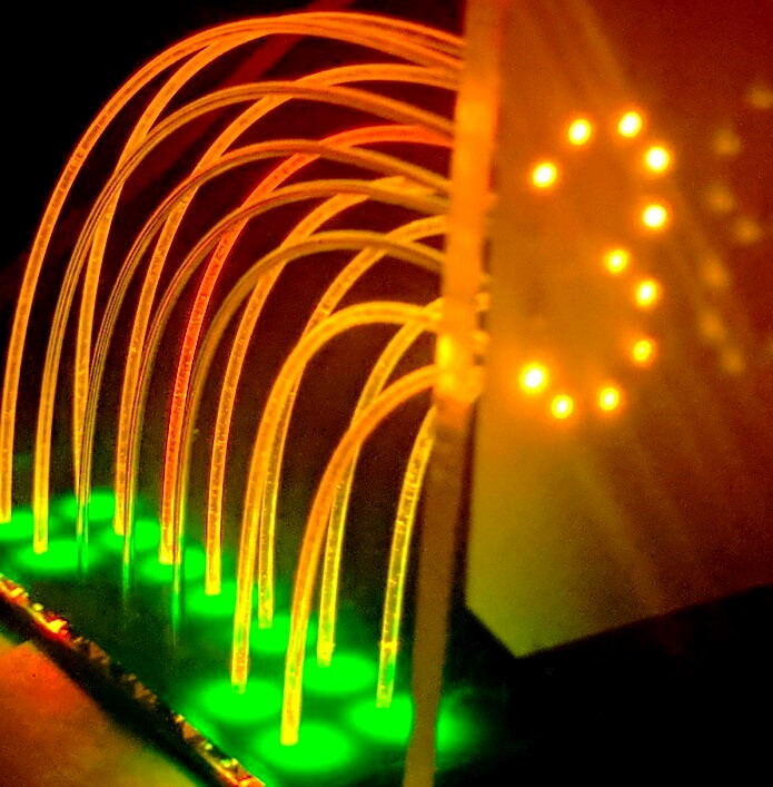

IMHO гораздо интереснее не подсвечивать неподвижные световоды, а механически перемещать их, чтобы они складывались в нужные цифры.

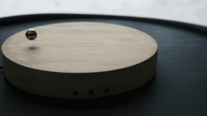

а электро левитрон сможете сделать ?))) время можно показывать 2 шариками левитирующими, корпус легко любой сделать… сделать можно даже из чего то готового, и вращать шаговыми 28BYJ-48 2 платформы (но продумать механику надо на 2 шарика) и что то такое уже есть, кто то делал…
вооо может тут вовсе на магнитной яме - подушке сделанно, но с 2 шариками механика нужна…

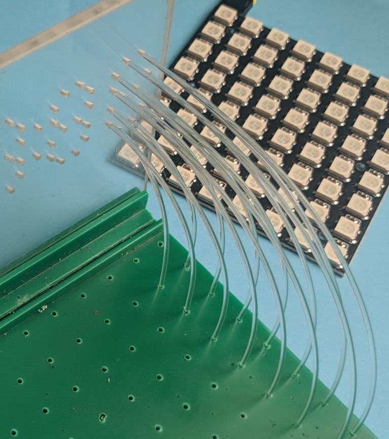

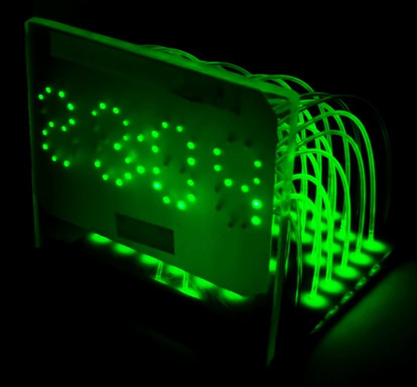

Механика мне не понятна…в этой идее со световодами заложена возможность перегруппировки. Взял решето-акрил и переставил пиксели-световоды :slight_smile:
Ага. На печатной плате не париться, дорожки проще развести, а светоаодами как надо настроить)
Это плату делать, паять (уже в прошлое уходит - даёшь готовые модули !). А тут метр двадцать световода миллиметрового на знак и пластика чуть-чуть, сверлилка.

Ну на трубочки тоже отвлекаться надо :slight_smile:

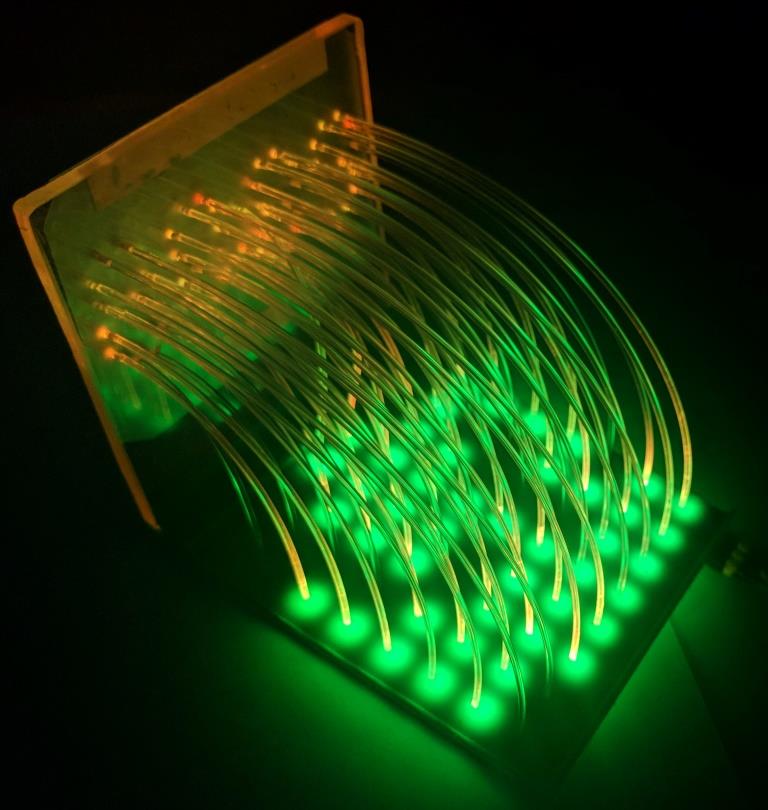

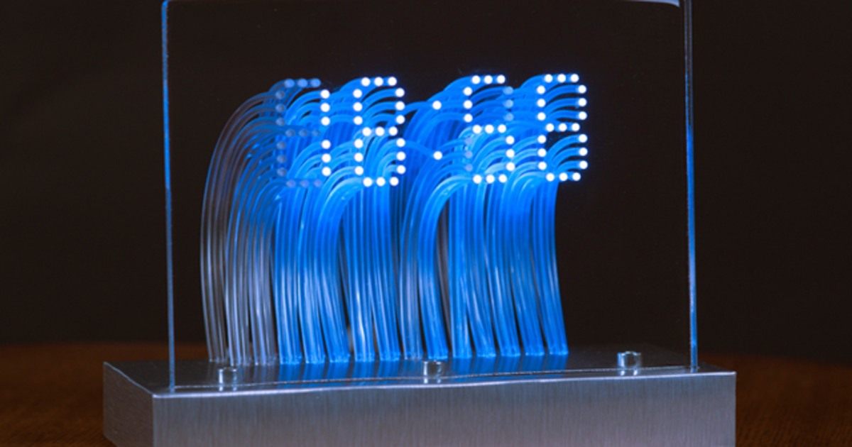

Вот ещё вариант оптоволоконный дисплей… зато легко меняем 16х16 на 7х35 :slight_smile:
Мне больше нравятся часы, что Вы выше привели.
По ходу это единственный проект таких часов, и как я понял, он не выстрелил.
Ну, это не мешает мне или Вам сделать что-то по его мотивам. У меня, кстати, хоть одним местом ешь такого отповолокна :slight_smile:
Такого как в первом или во втором проекте?
В верхнем из сообщения №99
@lilik Тогда ещё идея для часов: Сразу делать готовые цифры типа газоразрядных. Возможные затыки на 3 и 4 из-за гибкости. На крайняк отрезками как для 7-и сегментника.
Это оптоволокно торцевого свечения, а тут надо бокового. На али вроде такое есть, но покупатели пишут не очень оно бокового :slight_smile:
…проводил опыт с этим прутком, если мелкой наждачкой заматировать боковую поверхность, она засветится, но торец погаснет уже после 1 см матирования. На 2 см матирования свет полностью далее в световод не идёт.
Странненько, значицца, показалось :roll_eyes:
“Оптический обман здрения”(с)
Это только под определёнными углами, в тёмное время. Примерно так покупатели и про волокно бокового свечения пишут :slight_smile:
Оптоволокна бокового свечения не бывает.
Это противоречит самому принципу оптоволокна.
Но никто не запрещает сделать оптоволокно не круглого сечения, а любого другого. Например, повторяющего профиль сегмента семисегментника.
