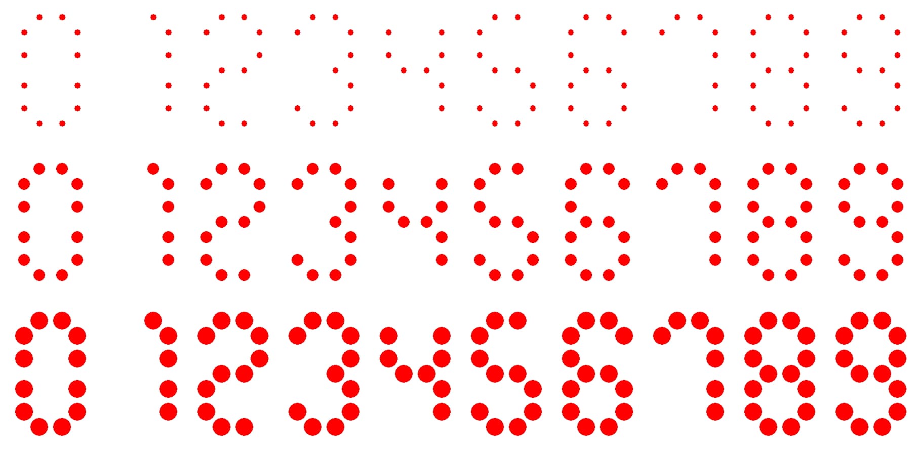

Ну и диаметр световода влияет на восприятие чисел. Для 1 миллиметра куцо, для 3 жирно.

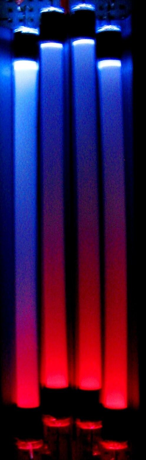

Если будет угасать боковое свечение по мере удаления, можно ставить второй светодиод в торец и два разных цвета пускать навстречу друг другу. Вот тогда можно добиться эффекта переливания света-цвета от края к краю медленно.
