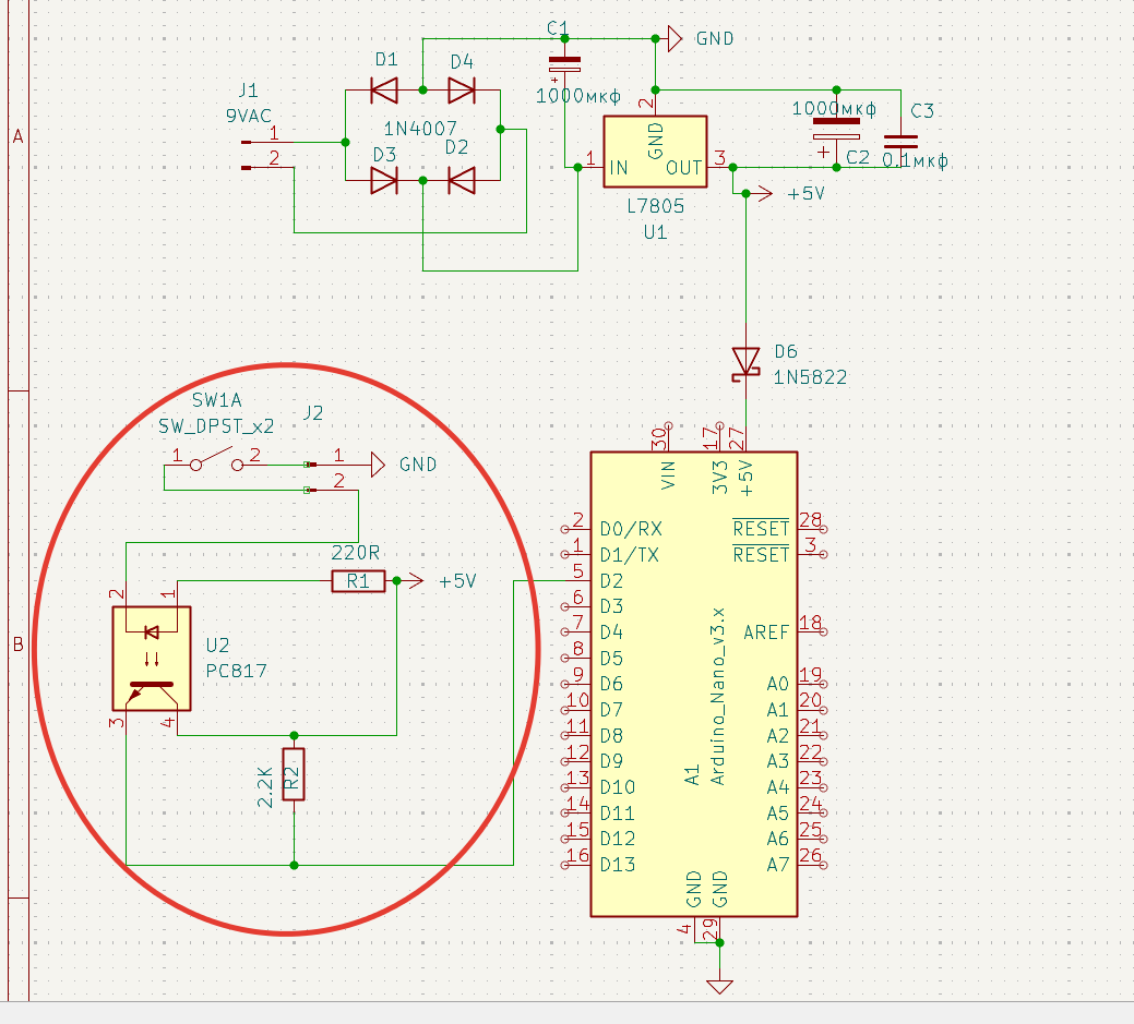

Да, толку нет. Ибо весь смысл в опторазвязке это предотвращение прямого электрического контакта между цепями.

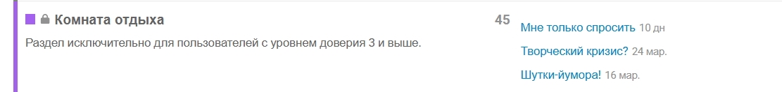

там еще была тема мне только спросить, только со временим фиг ее найдешь))) поиск у меня по крайней мере что то не находит…
она не для всех.
врете вы все, ее просто все потеряли и не найти…
а если вас в кафе, или в магазин не хотят пускать, на них можно вызвать полицию!
надо знать свои права! вспомнились мне такие ограничители в жизни))) после ваших слов)))
Тебе потрещать захотелось опять?
https://forum.arduino.ru/t/mne-tolko-sprosit/10185
Заходи если прав хватит.
Третий уровень доверия.
аааафигеть… тайное общество там сделали… и ладно сделали, так без меня…
Слава Всевышнему - без тебя хоть где-то обходится.
В таком исполнении конечно нет. R2 и КЭ оптрона зачем-то параллельно стоят.
А вот если есть какой злодей, который захотел спалить ардуину, но доступ имеет только к кнопке… Расковыряет её и подаст фазу и ноль на контакты кнопки. Оптрон сгорит с резистором, а нашей ардуинке хоть бы что))

А где здесь опторазвязка?
