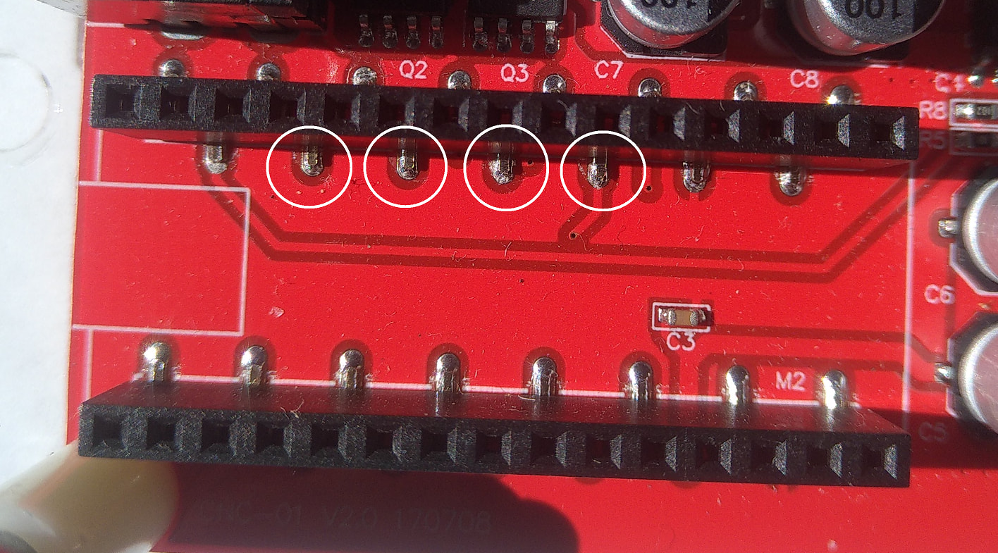

Дибилизм ситуации, что это готовый девайс(лазерный гравер) продаваемый на али без явных проблем(не замечено в отзывах). Оно вроде сначала работает(или сразу не работает), но вскоре (1-30 мин.) начинает тупить: по оси X движется рывками/не движется/трясётся/ движется только в одну сторону., по оси Y вообще не движется, но явно есть реакция. Причем есть реакция на движение по Z :open_mouth:. Выглядит как или программный глюк или беда с драйверами. Менялись ардуины/прошивка/драйвера/настройки движения. Вроде начинает работать но потом при тех же компонентах условиях опять переставало. Полюбому выходит беда с платой, или магия(совпадение нескольких факторов). Тогда я её отложил(ибо всё равно переделал на рисовалку с сервой, а сейчас решил вернуть управление лазером и всё повторилось.

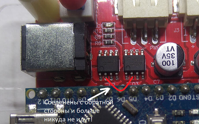

Тут и увидел енту хрень(перепутаный исток/сток) Питание на плату поступает через два мосфета (на кой?), причём один перевёрнут. Это не ошибка монтажа, ибо на затвор приходит правильно. Напряжение при коммутации норм(под нагрузкой не проверил :thinking:)
А как ты решил, что исток со стоком перепутаны?
Я тут писал (год где-то назад), есть у меня модули DC-DC на базе XL4015E. Так вот, что-то мне нужно было в плате поправить и я полез прозванивать и сверяться со схемой. Оказалось , что сами мс XL4015E были «перевёрнуты» (то есть нумерация выводов не как в даташите слева направо, а наоборот справа налево). Видимо выпустили партию с перевёрнутой подложкой (ошибка корпусировки), но чтобы не выбрасывать - переразвели плату и пустили всю партию на продажу (правда дешевле).
Так что не факт, что там что-то перепутано ))
Ха! Один из двух видов проблем электротехники. :slightly_smiling_face:
А с питанием и под нагрузкой всё норм. Странно это :thinking:
Чего странного-то? Плата явно не односторонняя, стал быть пины скорее всего выходят на нижнюю сторону.
ЗЫ: а есть еще многослойные платы, там переходное отверстие может нырнуть вглубь и выйти на внутренний слой, а с виду будет выглядеть, что вообще никуда и ни к чему не подключено ))
Не, - двусторонняя, однослойная. Входные 12в заходят в сток первого транзистора :open_mouth:, а выходят уже на исток второго. Больше никуда. И это работает! :slightly_smiling_face:
Ха! Ожидаемо после первого транзистора всегда есть напряжение(через диод), меньшее, но повышается до нормы после подачи на затвор. Ну вот на кой так делать? :face_with_raised_eyebrow:
