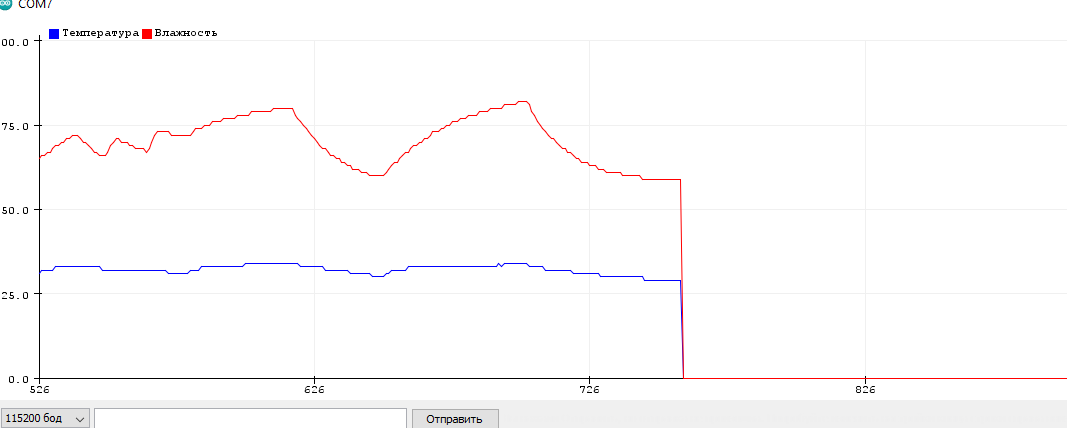

Чем удобнее/проще/быстрее посмотреть данные с ардуины в виде графиков на винде 10? Гугля предложил сохранять данные в формат SVG и открывать Ёкселом. Есть варианты без установки сторонних программ?
В мониторе от родной IDE можно смотреть как графики…
Енто то да, но хотелось собрать инфу за несколько часов и визуально глянуть. Может это как-то проще делается на ESP и потом в браузере просмотр?
Формировать можно сырой svg, а потом можно его на страницу просто вставить ссылкой или даже прямо в код вставлять.

а как же ещё, только на халяву слать данные надо не чаще раз в 500 миллисекунд
На экран не влезет :slightly_smiling_face: Это для теста сушилки, раз в минуту уже достаточно.
А впрочем, мысля то интересная. Изначально данные писать в EEPROM(до этого думал писать на SD-карту и ручками переносить в комп), а при нажатии кнопки считывать и выплёвывать в сериал. При долгом удержании кнопки - очищать EEPROM. На 8.5 часов должно хватить.

Идея вполне рабочая. Осталось ось X ко времени привязать. Хоть и не обязательно, но может есть идеи?
