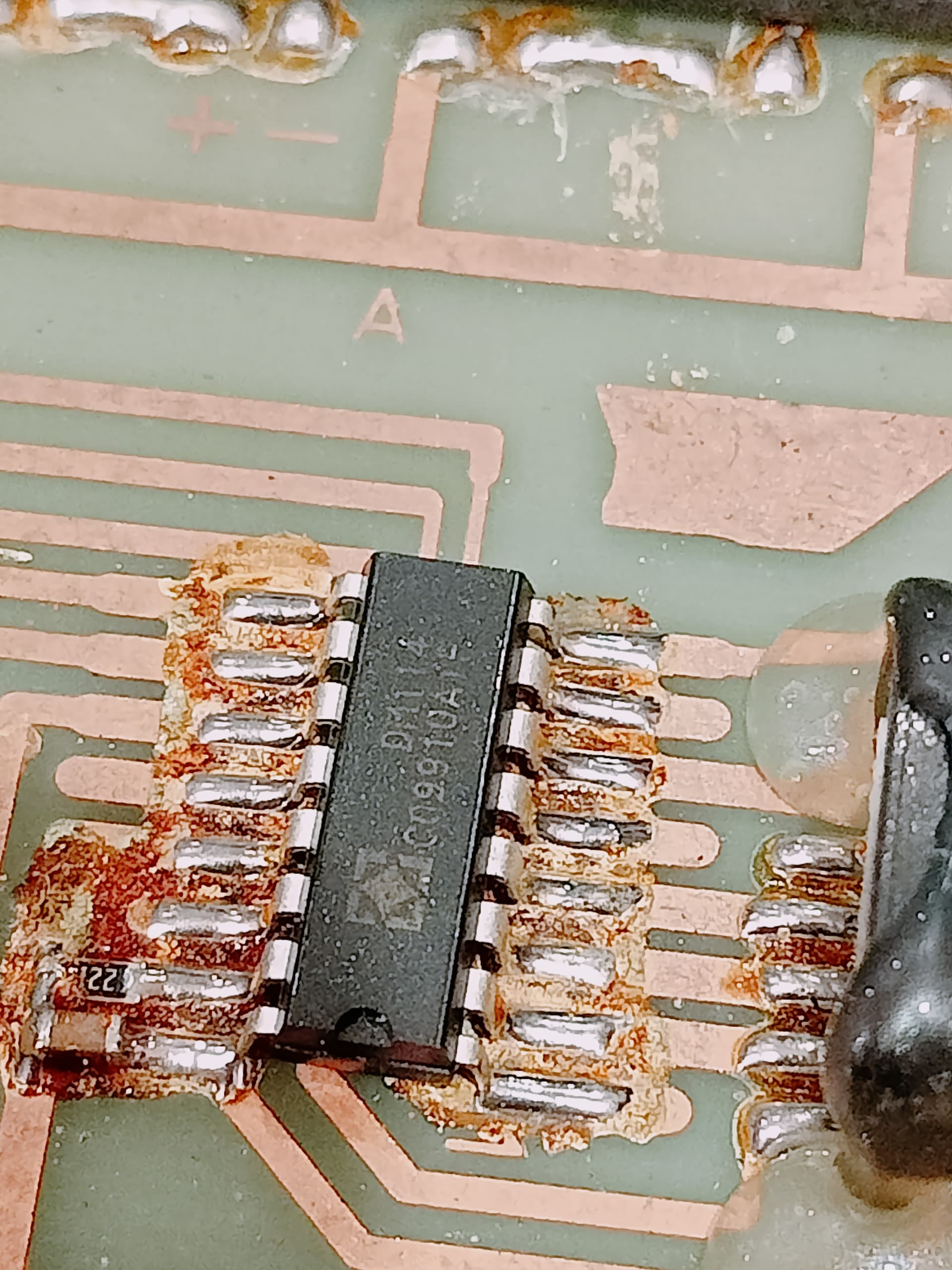

Здравствуйте. Попались мне светододные индикаторы на микросхеме dm114. Попытался их “завести” с помощью Ардуино, написав скетч по аналогии работы со сдвиговым регистром 74hc595, но ничего не получается. Подскажите, пожалуйста на какие пины подключить и как отправить данные? Заранее благодарю

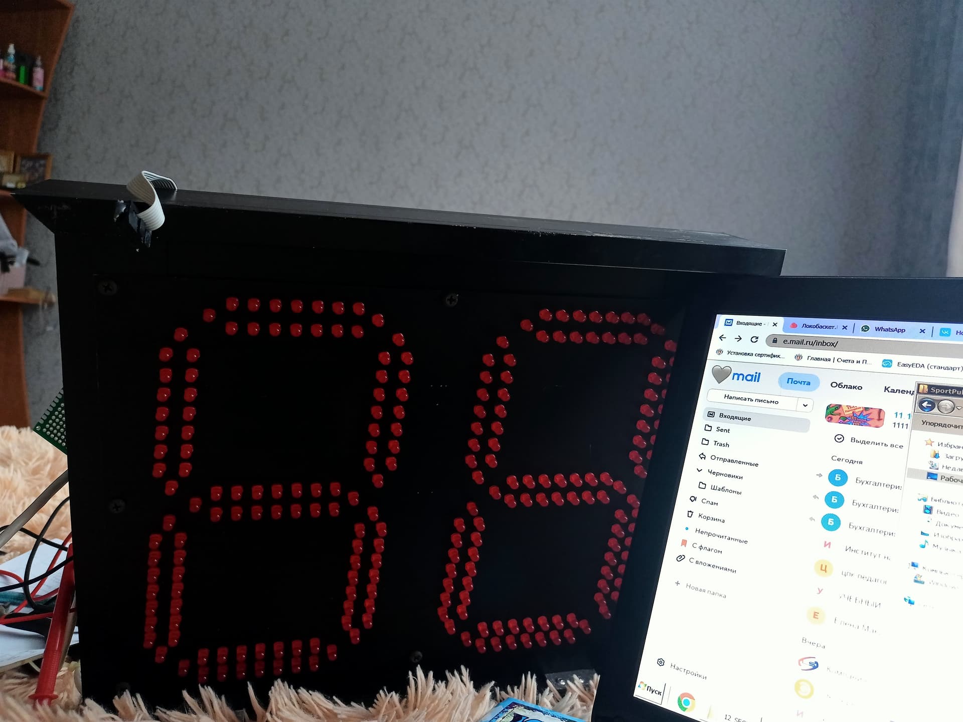

Они от спортивного табло фирмы El-tablo. Маркировок там никаких
Общего плана фото покажите. Разъемы какие? Размер одного блока в пикселях?
Там клок, дата, защелка и энейбл, судя по лог.схеме даташита.
Очень похоже на сдвиговый с шимом на энейбле.

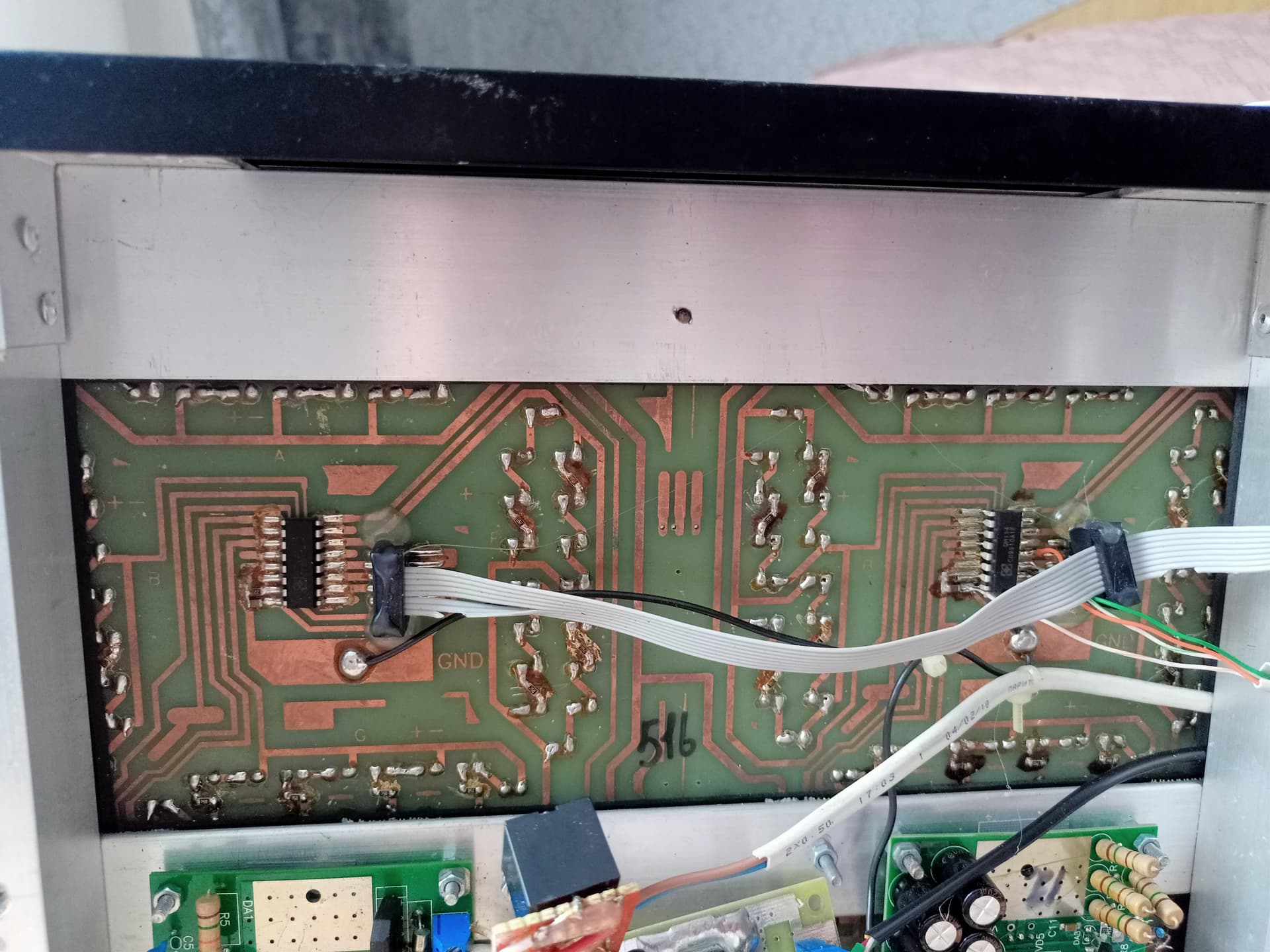

Я смотрю у вас на панелях никаких других микросхем нет, кроме 114 ?
На Гайвере была тема, где человек разобрался в индикаторах на основе DM114, но судя по вашей картинке, схема у вас совсем другая
Ниже ссылка, может будет полезно
Да там больше нет микросхем никаких. Эту статью читал. Не помогло

‘’'//Контакт SH_CP
int SH_CP = 11;//11;
//Контакт ST_CP
int ST_CP =9;// 9;защелка
//Контакт DS
int DS =8;// 8;
// Настроим выходы SH_CP, ST_CP, DS
pinMode(SH_CP, OUTPUT);
pinMode(ST_CP, INPUT);
pinMode(DS, OUTPUT);
 // Вызовем начало приема данных
  digitalWrite(ST_CP, LOW);
 shiftOut(DS, SH_CP, MSBFIRST, 0b11000000);
  digitalWrite(ST_CP, HIGH);
ST_CP к 4 ноге
SH_CP к 3 ноге
DS. ко 2 ноге микросхемы
Ну и питание к соответствующим ножкам
Этим скетчем хотел “зажечь” два сегмента на индикаторе

Сами мс горелые может или enable не активен.
Скорость может не нравится - раз там клок имеется, можно ручками пощелкать.
почему INPUT?
строку 2 продублируйте после строки 6
Output там. Это я случайно уже потом написал
Enable надо обязательно к GND подтягивать, без этого не заработает.
И блок питания отдельный, светодиоды у вас крупные, динамической индикации нет, потребление большое может быть
Давайте вы все-таки вставите код правильно, и именно тот, что запускали, а не “примерно по памяти”. А то полдня обсуждать, а потом услышать - “это все не так, в коде у меня по другому” - достаточно поганая ситуация
Там все так подключено. Просто стоял “родной” контроллер, которым не ясно как управлять было, т.к. пульт утерян, а я хотел на Ардуино заменить.
