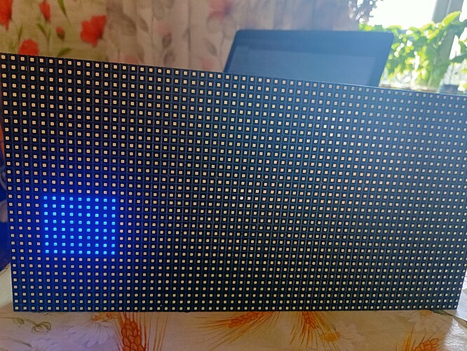

Попробуйте строчку инициализации матрицы заменить на
#define RGB64x32_s8_Max		3,64,32,8,0	// 64x32 s8
DMD_RGB_SHIFTREG_ABC<RGB64x32_s8_Max, COLOR_4BITS> dmd(mux_list, DMD_PIN_nOE, DMD_PIN_SCLK, custom_rgbpins, DISPLAYS_ACROSS, DISPLAYS_DOWN, ENABLE_DUAL_BUFFER);
и посмотрите, появится ли хоть какое-то изображение.

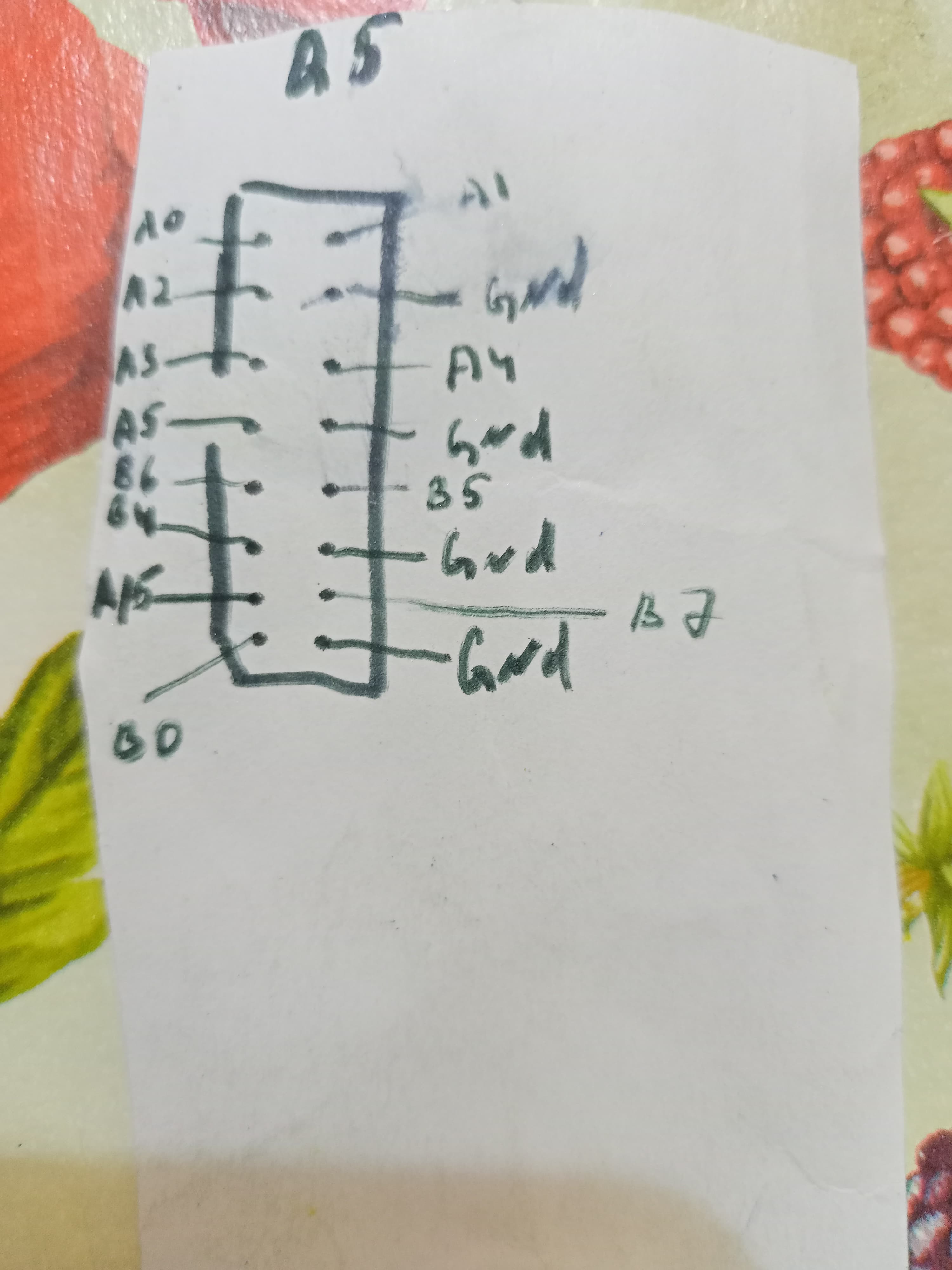

И еще перечислите полностью, какие пины используете.
(уехал на дачу, прочитаю вечером)
Никаких изменений. Ни один светодиод не моргнул.
Пины задействовал такие
не знаю что в таком случае посоветовать. Пины Ваши вроде бы нормальные.
На всякий случай выложите скетч, которым тестировали.
Скетч из примеров брал dmd_rgb.ino
А прошиваете плату как - через USB бутлоадер или через Ст-линк?
Попробуйте заменить пины PB3 PB4 на какие-то другие на порту B - например PB10 PB11
St-link
тогда меняйте pb3 pb4 - они совместно с ст-линком не работают
И после этого попробуйте снова как стандартный пример, так и с исправлением выше - с классом

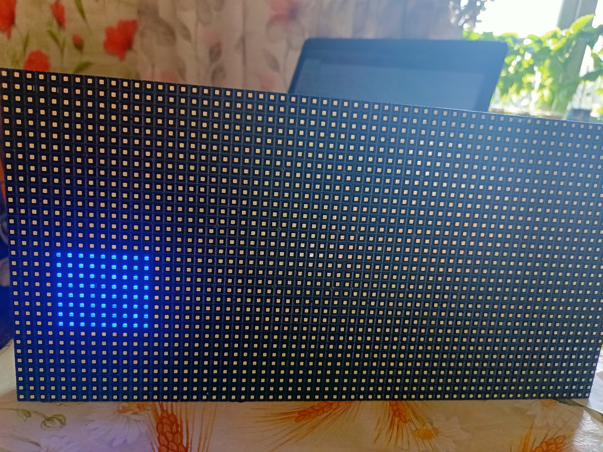

Исправил на РВ10 и 11 Со стандартным примером появился синий квадрат (на фото)
С классом ничего совсем не появляется
Еще раз - выложите пожалуйста код, который запускаете.
Не надо писать что это стандартный пример - просто выложите код именно так, как загружаете в плату

Строчек 1-8 в примере не было. Впрочем, это вряд ли имеет значение.
Попробуйте заменить тип матрицы на RGB64x32_S8_OKSingra . Хотя не думаю, что это поможет…
Да я менял. Тот же эффект -синий квадрат. Причем если загрузить другой пример, то тот же квадрат
Честно говоря, идей нет. Судя по моделям чипов, матрица совместима. Но почему не работает - не знаю.
Спасибо. Ещё покопаюсь, может что с контактами. Хотя несколько раз проверял

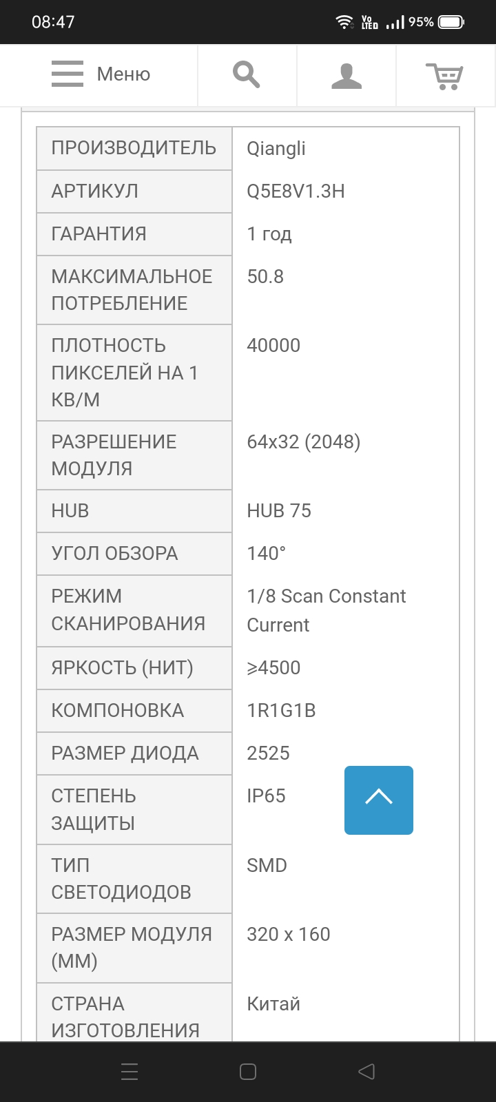

Уважаемый b707 а с матрицами на чипах 3256 и 5125 не сталкивались скан 1/10
Столкнулся с проблемой, мы тут вместе разгадывали матрицу quiangli 80*40 1/10
на чипах, sm5368 и DP3216 а теперь продавцы говорят таких больше не делают…
говорят теперь 3256 и 5125
Добрый день
Номера чипов мне ни о чем не говорят. Если у вас есть даташиты, выложите ссылки, пожалуйста.
Если панель у вас на руках - тогда все как обычно, сначала тесты, потом доработка кода.
