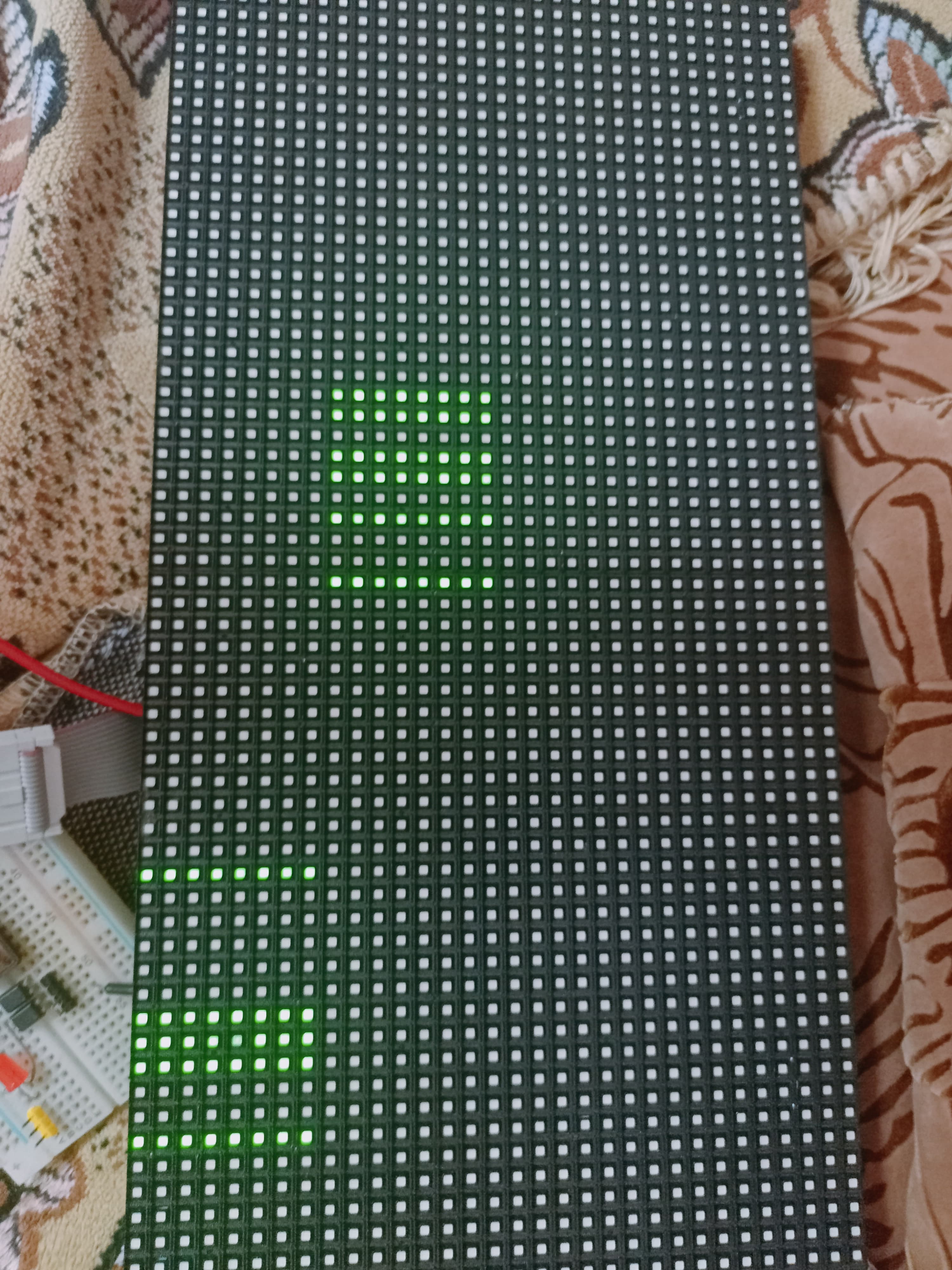

есть мысли насчет Вашей панели.
Если Вы еще не утратили интерес - не откажетесь провести еще пару тестов?
Здравствуйте. Можно
Попробуйте строчки инициализации как в сообщении #222
#define RGB64x32_s8_Max		3,64,32,8,0	// 64x32 s8
DMD_RGB_SHIFTREG_ABC<RGB64x32_s8_Max, COLOR_4BITS> dmd(mux_list, DMD_PIN_nOE, DMD_PIN_SCLK, custom_rgbpins, DISPLAYS_ACROSS, DISPLAYS_DOWN, ENABLE_DUAL_BUFFER);
пины A B C - PB6, PB5, PB1
Сначала так.
А потом, не меняя кода провода к пинам B и C поменяйте местами при подключении
Так вот
Спасибо
Максим, это какой из вариантов?
И как это выглядит в динамике, если запускать координатный тест? (скетч dmd_rgb_pattern_test.ino из примеров)
Этот пример и загружал. Динамики никакой нет. Просто статично горит эта фигура. Если отсоединять и снова подключать плюсовой провод от матрицы, то загораются светодиоды в другом месте модуля
Сорри за вопрос, но в примере вы не забыли поменять пины и тип матрицы?
И еще, если поменять местами В и С - что-нить меняется?
Не забыл. При смене В и С просто немного изменяется конфигурация этого если можно назвать изображения
Понятно…
Увы, значит не прокатило…
Спасибо и извините за беспокойство :slight_smile:
А Вы в какой местности территориально? Может пришлете мне одну такую панель (с возвратом) для тестов?
