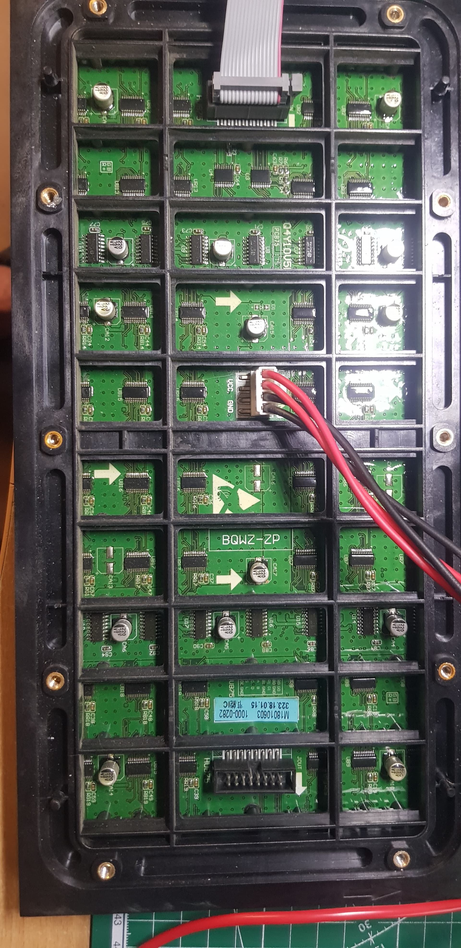

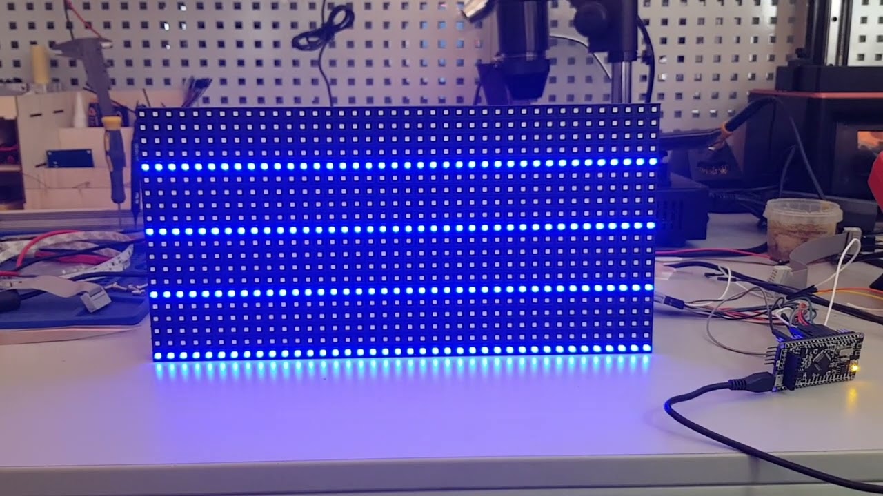

Алтайский край. В принципе можно. Она у меня тоже одна всего. Брал на пробу. У меня есть ещё р4 80х40. Тоже не смог запустить
А там какие чипы, можете обозначения переписать?
ICND2045AP, ICND2013EP такие

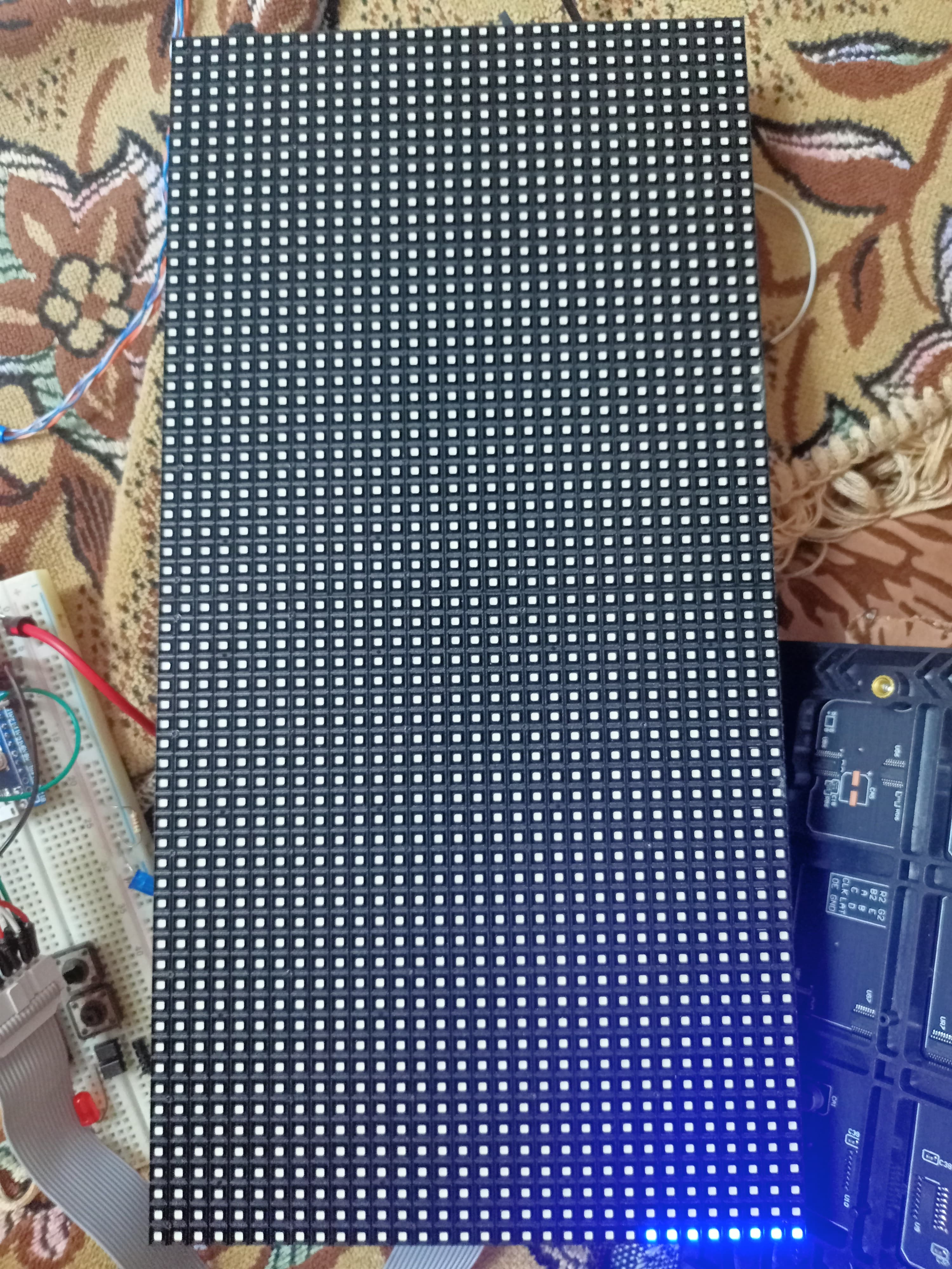

Обнаружил, что gnd не подключил. С ним картинка такая (тоже статичная)
Слева внизу 8 вертикальных светодиодов синим горят
ICND2045AP судя по сайту производителя сложный драйвер, требует предварительной загрузки настроек. Даташита нет. Этот шансов запустить мало, пока кто-нибудь не раскопает.
А вот с текущей панелью я бы повозился, на мой взгляд шансы довольно велики.

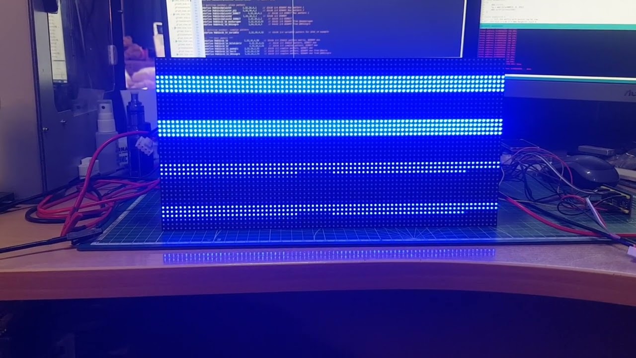

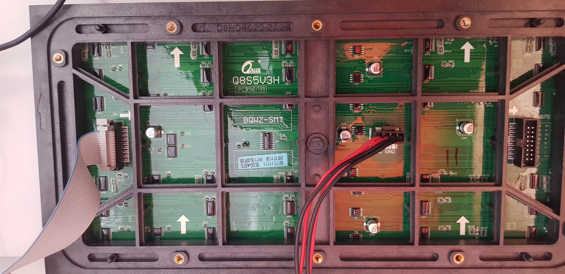

Здравствуйте !
Помогите запустить панель Qiangli Q8S5V3H HUB75 на STM32F103C8
При загрузке скетча dmd_rgb_pattern_test и подключение панели к пинам из скетча ничего не происходит, если изменить пин CLK PA15 на PA6 начинают заполнятся 4 строки.
Здравствуйте.
Выложите часть кода тестового скетча - тут где задаются пины и ту где задается обьект DMD
Только пожалуйста не код из примера, а именно тот код, что зажигает полоски на видео.

А что видно со стандартной матрицей?

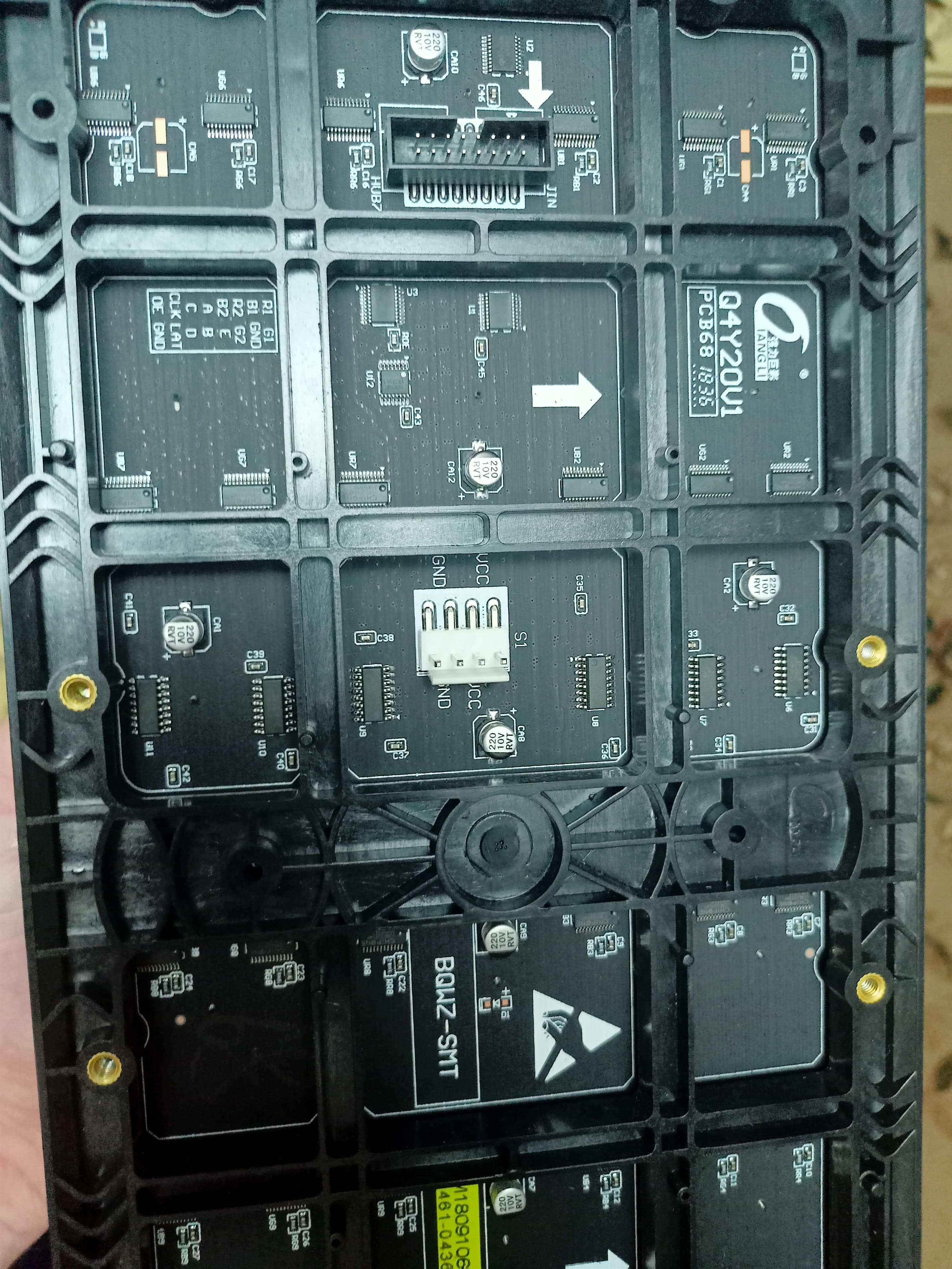

Подключил другую панель Qiangli Q4Y10V5H
скетч dmd_rgb_pattern_test пины подключения теже

Тоже самое
А как вы прошиваете плату - через Ст-линк или через УСБ ?
Через Serial port
На всякий случай попробуйте поменять пины PB3 PB4 на какие-либо другие из порта В

Панель Qiangli Q8S5V3H на работе, смогу проверить после выходных.
Могу одну такую панель подарить для развития библиотеки, напишите на lnikon@yandex.ru куда отправить
Поменял пины PB3 PB4 на PB8 PB9
