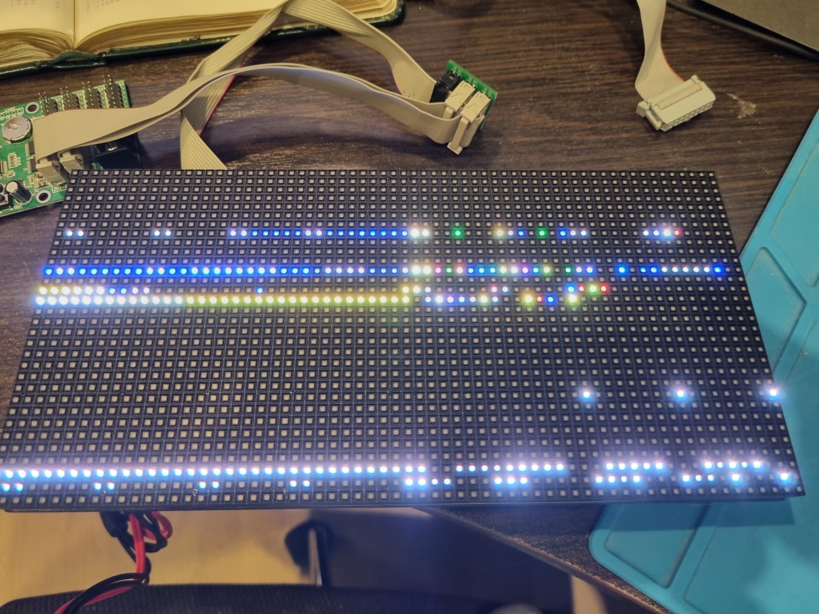

После обновления библиотеки DMD_STM32 c версии 0.5.0 до 1.0.6 проект перестал работать.
Ко всему стал писать “ПРЕДУПРЕЖДЕНИЕ: библиотека JQ6500_Serial должна запускаться на архитектурах avr, esp8266, esp32 и может быть несовместима с вашей платой на архитектуре STM32F1.”
С чем это может быть связано?

У вас в шаблоне матрицы не хватает указания глубины цвета, должно быть как-то так:
Вы наверно не тот код выложили, этот на версии 1.0.6 даже компилироваться не будет.
Кроме того, у вас пин PB1 использован дважды.
У меня большая просьба - пожалуйста, выложите ИМЕННО ТОТ КОД, что Вы запускаете, а не “похожий”.
Это код, который работает со старой библиотекой.
Когда использую с новой, то пишу:
DMD_RGB <RGB64x32plainS16, COLOR_4BITS> dmd(mux_list, DMD_PIN_nOE, DMD_PIN_SCLK, custom_rgbpins, DISPLAYS_ACROSS, DISPLAYS_DOWN, ENABLE_DUAL_BUFFER);
Это все отличия.
На всякий случай, использую чип ONBON BX-6U
пин PB1 поменял на PB3
#define DMD_PIN_E PB3
не помогло.
Из за сканирования 1/20 сигнал E думаю не используется.
Попробовал тестовый скетч новой библиотеки на BluePill, вообще не завелось.
Все сигналы есть, кроме CLK. Пробовал на другой порт CLK вешать, не работает. Пробовал отдельно портом, на котором CLK висит управлять, все в норме.
​​​​​​​Пробовал на двух платах.
В новых версиях режим цветности COLOR_4BITS требует строго определенных пинов. Выбранные Вами пины несовместимы с этим режимом.
Попробуйте так
DMD_RGB <RGB64x32plainS16, COLOR_4BITS_Packed>
Окатывал библиотеки по очереди на более старые.
Заработало на 0.8.1 с цветностью COLOR_4BITS.
Правда gfx шрифты при этом сломались.

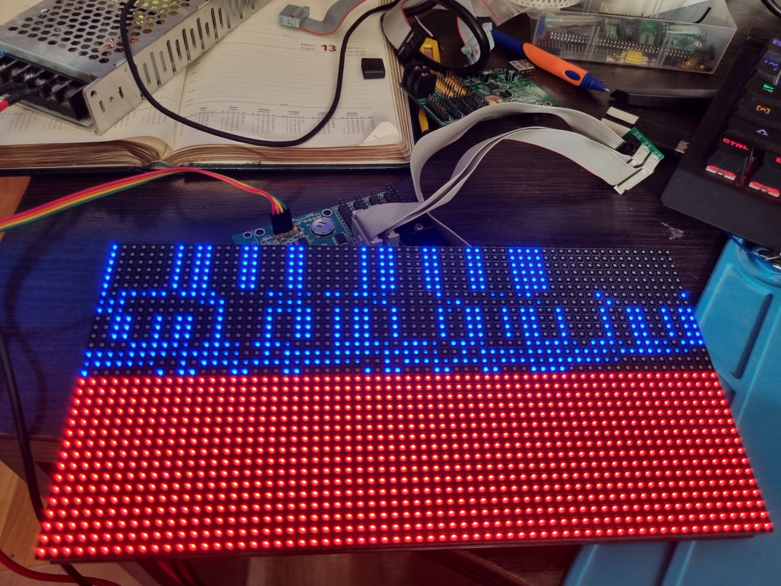

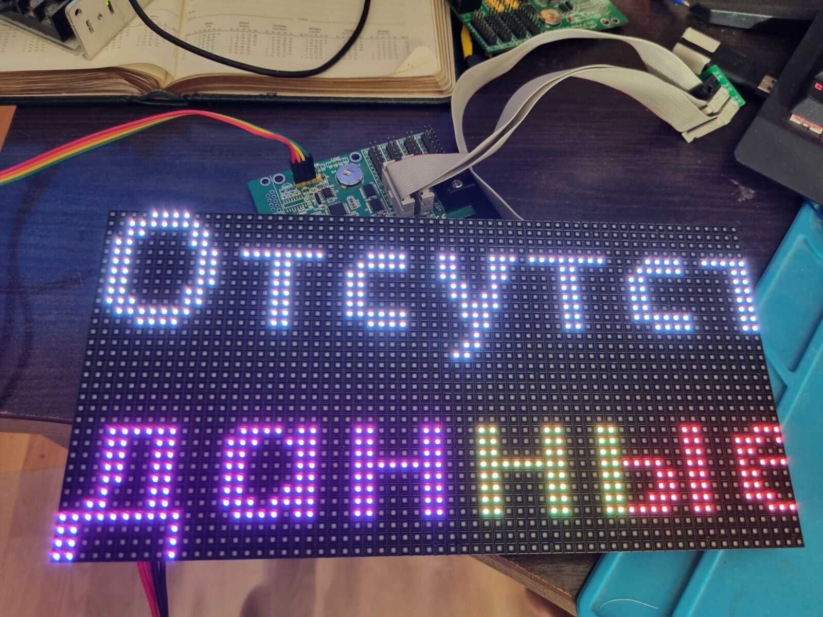

Здравствуйте. Есть ли данные, какой скан на матрице - 8 или 16?
Я сейчас в отъезде, буду в понедельник
Да забыл написать, матрица со сканированием 1/8.
Добрый день
Запишите пожалуйста видео с использованием шаблонов
#define RGB64x32_S8_pt1 		3,64,32,8,1 	// 64x32 1/8 pt1
и
#define RGB64x32_S8_pt2		3,64,32,8,2 	// 64x32 1/8 pt2
Добрый день.
https://youtu.be/7qb6B4nJOpo
и
https://youtu.be/2ZqG8UzWZJ4
