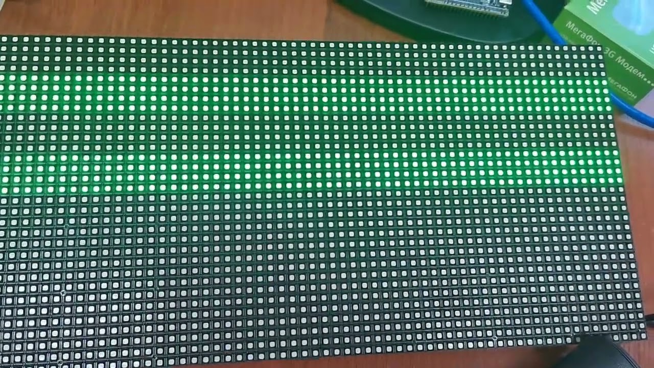

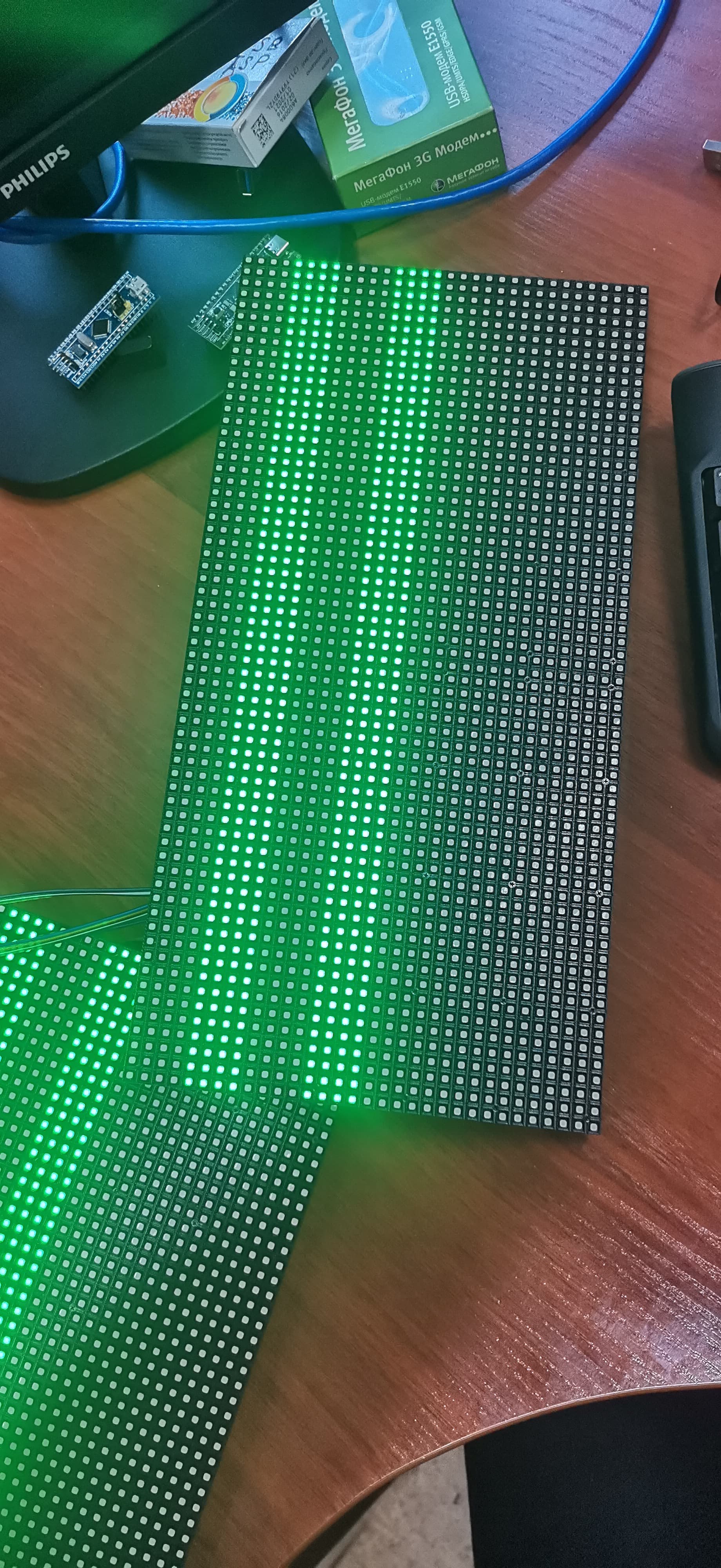

Здравствуйте. У меня примерно такая же ситуация с заполнением матрицы. Матрица 64*32 сканирование 1/8. Я также при запуске на Bluepill stm32f103c8t6 получаю только бегущие 5-8 строку и 13-16 строку. Потом через некоторое время начинает бежать нижняя половина по такому же принципу. Потом это какое-то время стоит, убегает все вместе и начинается заново. Прибегает верхняя половина (5-8 строка и 13-16 строка) стоит какое-то время и убегают вместе.

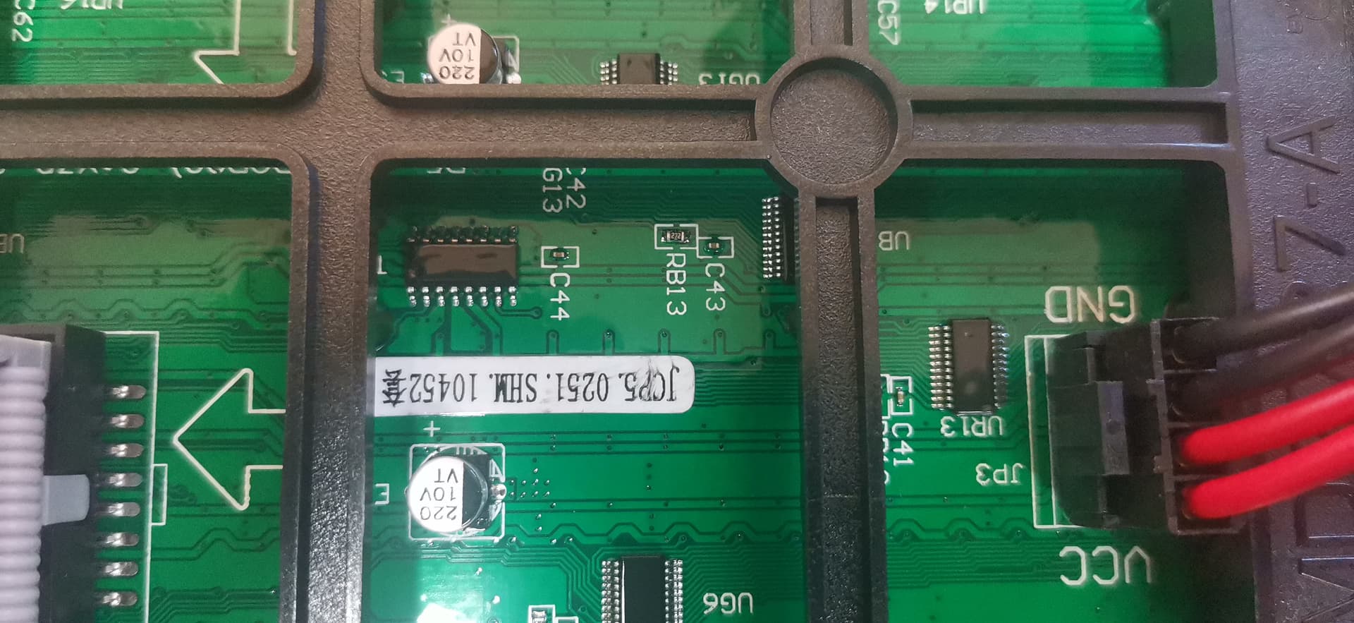

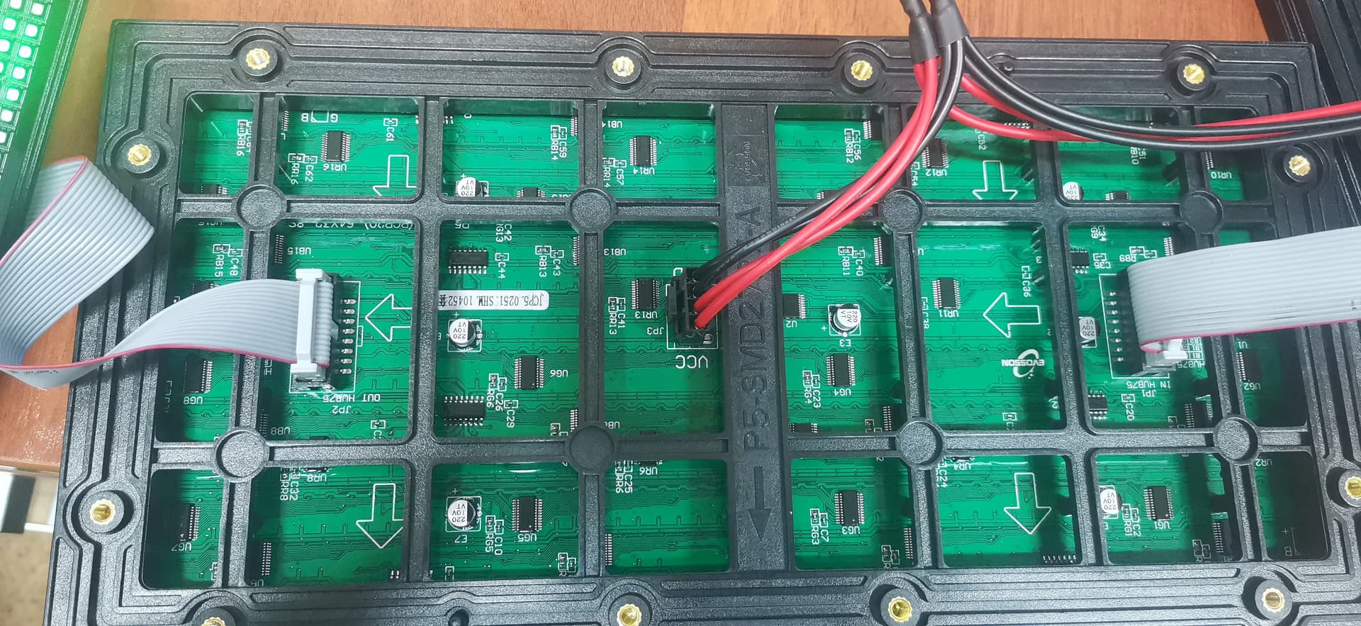

Здравствуйте
Стандартная просьба - пожалуйста изучите обратную сторону панели и выпишите обозначения всех микросхем, которые там установлены. Их должно быть как минимум два вида разных, чаще 3 или 4.
Так же хорошее четкое фото оборота матрицы тоже может пригодится.
первый чип который мне удалось разглядеть это sm16208sj остальные покрыты лаком, пока не могу разглядеть маркировку
это хорошая новость, основной драйвер на панели стандартный. Но нужно еще найти чип мультиплексора, чтобы понимать, как работать с матрицей.
SM5166PF вот такой чип еще рассмотрел
Ок, это стандратный “3-to-8” мультиплексор.
С таким набором панель должна запускаться без проблем.
Запишите, пожалуйста, видео заполнения матрицы с использованием шаблонов
#define RGB64x32_S8_pt1 		3,64,32,8,1 	// 64x32 1/8 pt1
и
#define RGB64x32_S8_pt2		3,64,32,8,2 	// 64x32 1/8 pt2
RGB64x32_S8_pt1
