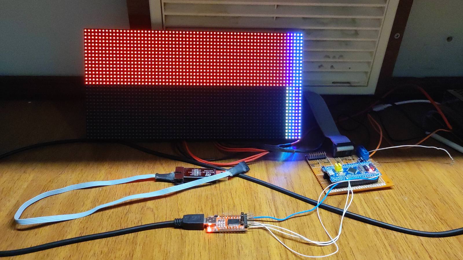

Также опытным путем было определено, что заполнение матрицы идет по 128 бит. То есть загоняются первые 64 бита (с 0 по 63) они загружаются в сдвиговый регистр и отправляются в 9 строку. Потом загружаются следующие 64 бита (с 64 по 127) и они загружаются в 1 строку. Сама панель разделена на 2 почти независимые панели. верхние 16 строк (которые заполняются 1-9, 2-10, 3-11…8-16) и нижние 16 строк заполняются точно по такому же принципу.
Пожалуйста, покажите код, как вы заполняете матрицу. Заполнять надо по одному пикселю с интервалом 30-50 миллисекунд между точками, чтобы было видно порядок заполнения.
Не “почти”, а полностью независимые. Пины R0 G0 B0 управляют верхней половиной, а R1 G1 B1 - нижней. Это справедливо для любой HUB75 панели.
 Demo for RGB panels
 DMD_STM32a example code for STM32F103xxx board
 Pattern test for 32x16 1/2 1/4 RGB panels
 #include "DMD_RGB.h"
#define RGB64x32_S8_Eu057 		3,64,32,8,58 	// 64x32 1/8 Eugene057
template<int COL_DEPTH>
class DMD_RGB<RGB64x32_S8_Eu057, COL_DEPTH> : public DMD_RGB_BASE2<COL_DEPTH>
	public:
		DMD_RGB(uint8_t* mux_list, byte _pin_nOE, byte _pin_SCLK, uint8_t* pinlist,
			byte panelsWide, byte panelsHigh, bool d_buf = false) :
			DMD_RGB_BASE2<COL_DEPTH>(3, mux_list, _pin_nOE, _pin_SCLK, pinlist,
			panelsWide, panelsHigh, d_buf, COL_DEPTH, 8, 64, 32)
			this->fast_Hbyte = false;
			this->use_shift = false;
		// Fast text shift is disabled for complex patterns, so we don't need the method
		void disableFastTextShift(bool shift) override {}
	protected:
		uint16_t get_base_addr(int16_t& x, int16_t& y) override {
			this->transform_XY(x, y);
			uint8_t pol_y = y % this->pol_displ;
			x += (y / this->DMD_PIXELS_DOWN) * this->WIDTH;
			uint16_t base_addr = (pol_y % this->nRows) * this->x_len + (x / 16) * this->multiplex * 16;
			if (pol_y / this->nRows) base_addr += x % 16;
			else base_addr += (16 + x % 16);
			return base_addr;
//Number of panels in x and y axis
#define DISPLAYS_ACROSS 1
#define DISPLAYS_DOWN 1
// Output buffering - false
#define ENABLE_DUAL_BUFFER false
// ==== DMD_RGB pins ====
// mux pins - A, B, C... all mux pins must be selected from same port!
#define DMD_PIN_A PB6
#define DMD_PIN_B PB5
#define DMD_PIN_C PB4
#define DMD_PIN_D PB3
#define DMD_PIN_E PB8
// put all mux pins at list
uint8_t mux_list[] = { DMD_PIN_A , DMD_PIN_B , DMD_PIN_C , DMD_PIN_D , DMD_PIN_E };
// pin OE must be one of PB0 PB1 PA6 PA7
#define DMD_PIN_nOE PB0
#define DMD_PIN_SCLK PB7
// Pins for R0, G0, B0, R1, G1, B1 channels and for clock.
// By default the library uses RGB color order.
// If you need to change this - reorder the R0, G0, B0, R1, G1, B1 pins.
// All this pins also must be selected from same port!
uint8_t custom_rgbpins[] = { PA15, PA0,PA1,PA2,PA3,PA4,PA8 }; // CLK, R0, G0, B0, R1, G1, B1
// Fire up the DMD object as dmd<MATRIX_TYPE, COLOR_DEPTH>
// For pattern testing use one of matrix below:
// RGB32x16plainS4         - 32x16 1/4 Binary mux
// RGB32x16plainS4_DIRECT  - 32x16 1/4 DIRECT mux
// RGB32x16plainS2_DIRECT  - 32x16 1/2 Binary mux
DMD_RGB <RGB64x32_S8_Eu057 , COLOR_4BITS> dmd(mux_list, DMD_PIN_nOE, DMD_PIN_SCLK, custom_rgbpins, DISPLAYS_ACROSS, DISPLAYS_DOWN, ENABLE_DUAL_BUFFER);
uint16_t bg = 0;  // background - black
uint16_t fg = 0;  // foreground
void setup(void)
    dmd.init();
    fg = dmd.Color888(0, 255, 0);
    dmd.setBrightness(10);
void loop(void) {
    // fill the matrix with points row by row
    for (int i = 0; i < dmd.height(); i++) {
        for (int j = 0; j < dmd.width(); j++) {
            dmd.drawPixel(j,i, fg);
            delay(30);
    // clear the screen
    dmd.fillScreen(bg);
Если честно. Я не понял, где здесь менять время чтобы пиксели заполнялись медленнее. Вот этот год я заливаю и выходит вот такой быстрый результат как на видео
строка 88. Но у вас и так все стоит правильно.
Но вот чего я не вижу - где вы изменили дефайны для матриц, как я просил в сообщении 318? В коде остается матрица

Я все дефайны перепробовал. Даже которые не подходили. Ничего не заработало
И все комбинации с COLOR_4BITS_Packed и COLOR_4BITS
Не совсем понял, зачем Вы мне файл из библиотеки показываете. Библиотеку трогать не надо.
Вам нужно было вставить дефайны матриц в скетч. А описание чужой матрицы RGB64x32_S8_Eu057 - убрать.
Показать вам, что исправить, или сами справитесь?
Покажите пожалуйста, а то у меня туго это все идет
я начал изобретать свой велосипед потому что не знал с чего начать и могу показать код, который выводит мне статический массив который я нарисую. И не знаю, поможет ли он вам или нет. Но нарисованные в массиве буквы он выводит. И даже я их уже двигать научился
В принципе, матрицу RGB64x32_S8_Eu057 можно даже не убирать, она не мешает.
После вот этих строк
вставьте вот эти две
#define RGB64x32_S8_pt1 		3,64,32,8,1 	// 64x32 1/8 pt1
#define RGB64x32_S8_pt2		3,64,32,8,2 	// 64x32 1/8 pt2
И далее в вызове класса матрицы (строка 71 по коду из сообщения 323)
замените RGB64x32_S8_Eu057 на RGB64x32_S8_pt1 - запишите видео.
Потом так же замените на RGB64x32_S8_pt2 и тоже запишите
Файлы библиотеки верните к исходному виду.
Чет у меня вообще все сломалось. Чуть позже покажу результаты
Такое ощущение, что раньше то что я скидывал заполнение по 4 полосы это были какие-то наводки. Потому что я когда прикасаюсь к проводам начинает что-то моргать. Я укоротил шлейф. Прошивка загружается в МК, но ничего не происходит. Перепроверил подключение. Оно правильное. Загружал блинк в STM через ARDUINO IDE - загрузка проходит успешно. Светодиод моргает. Проверял подключение на своем коде - выводит то что я задавал. Сейчас опять перепробовал все RGB режимы менять в коде в том числе и RGB64x32_S8_pt1 и RGB64x32_S8_pt2. Ничего не происходит. Ничего не загорается. Хотя когда к проводам прикасаешься начинает что-то моргать. Но теже 4 строки как на видео, только пока прикасаешься - что-то бежит, отпускаешь - все останавливается.
Очевидно где-то плохой контакт. Если у вас использованы перемычки, проверьте чтобы они держались плотно. Особое внимание обратите на контакты CLK OE и GND - проблемы с ними могут привести к полному пропадению картинки.
Если у вас есть другая такая панель, попробуйте сменить. То же самое с платой сти32
А мы можем на почту перейти?
вот параметры
P4-2121-6432-16S-HL1, ICN2037, DP245C, SM5166PC, 64X32 16S
P4-1921-320
160-10S, ICB2037, RVC7258D, 74HC245KA, 80X40 10S
обе не могу запустить. Все пробовал.
а вот такая ситуация.
Это должна работать без настройки, совершенно стандартная панель
а на этой надо немного настраивать, но тоже вполне совместима с кодом
По первой если не работает - проверяйте контакты.
По второй смогу помочь только через 2 недели
ок, попробую, спасибо!
