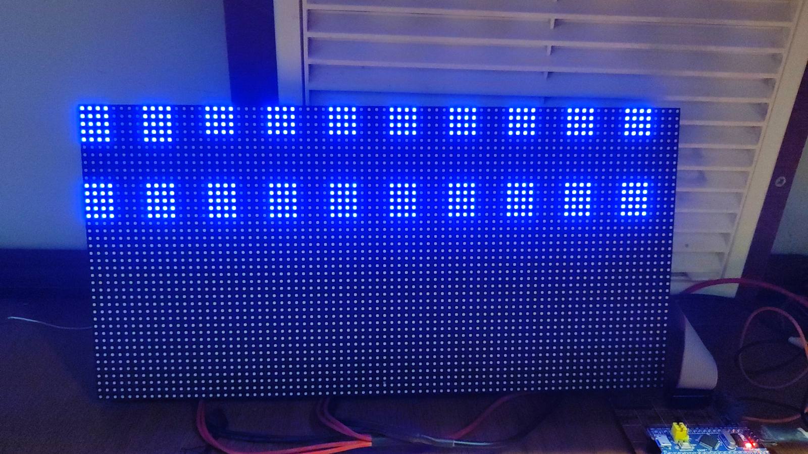

И ещё вопрос, на F407 в режиме DMA не генерируется сигнал на PA0-PA6 анализатор показывает L сигнал.

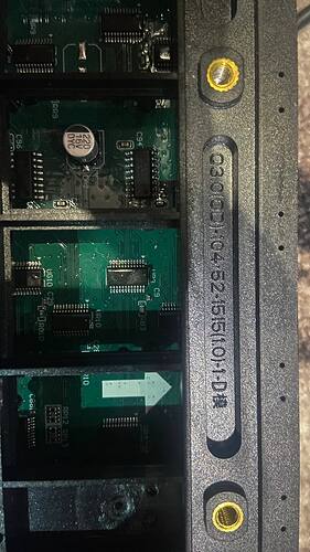

Уверены, что не напутали с характеристиками? Покажите, пожалуйста, четкие фото панели с обратной стороны.
Речь точно про эту библиотеку? Она не поддерживает контроллеры F407
С модулем точно ничего не перепутал,данные брал с конфиг брал с приёмной карты novastar, с другими паттерна и работает ещё хуже . За f407 извиняюсь,просто читал ваши посты про dma и думал удалось реализовать. На плате нашлись 74hc245c + icnd2013ep и ещё какие-то микрухи (скорее всего драйвера) на них не читается маркировка от слова совсем.
Хм… просто 104х52 необычный размер. Хотя если подумать, с промежутком 3мм это получается почти стандартные 320х160 мм.
Судя по наклейке на панели, используются драйвера icn2013 и sm16306. Первый самый обычный, а вот со вторым встречаюсь в первый раз. Даташит на китайском и сразу не могу сказать, заработает он или нет.
Сейчас не дома и смогу заняться этим на следующей неделе.
DMA работает, но я работаю с платами "блекпил’ с контроллерами F401 и F411, с F407 не пробовал.
Посмотрел код dma в библиотеке, скорее всего проблема лишь в выбранном таймере, потому что выходы tim1 это PE

вот с этим шаблоном что выводит?

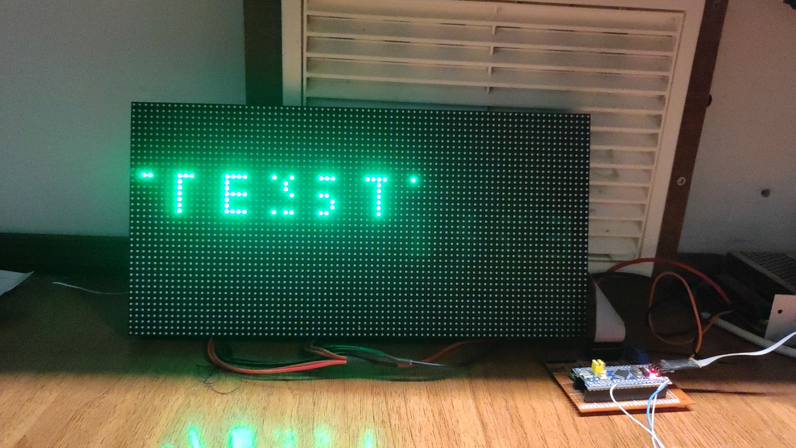

У меня еще вопрос: как можно сделать две бегущие строки одновременно?
Я попытался сделать по аналогии через функцию dmd.stepMarquee(); но у меня сдвигается только последний нарисованный массив. А первый массив стоит статично.
вручную циклическим изменением координаты текста
dmd.stepMarquee(); может быть только один
пробовал, вот резултати слово “TEST”

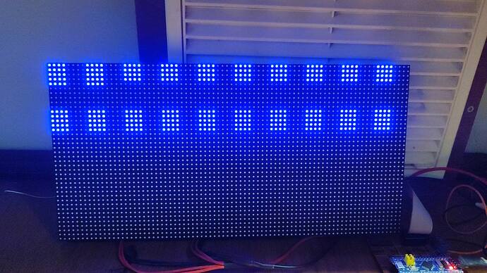

Можете запустить код, заполняющий матрицу по одному пикселю по строкам?
Буду рад помощи)
@craftish
Здравствуйте
Покажите часть кода скетча, где задаются пины и инициализацию объекта DMD.
Какую плату используете?
Вот!
Пожалуйста, запустите тест заполнения матрицы с этими шаблонами:
#define RGB80x40_S10_pt1    	4,80,40,10,1
и
#define RGB80x40_S10_pt2    	4,80,40,10,2
и запишите видео с заполнением хотя бы первых 5-6 строк
Если хотите, можем перейти в почту
#define RGB104x52_S13_craft 4,112,52,13,3
