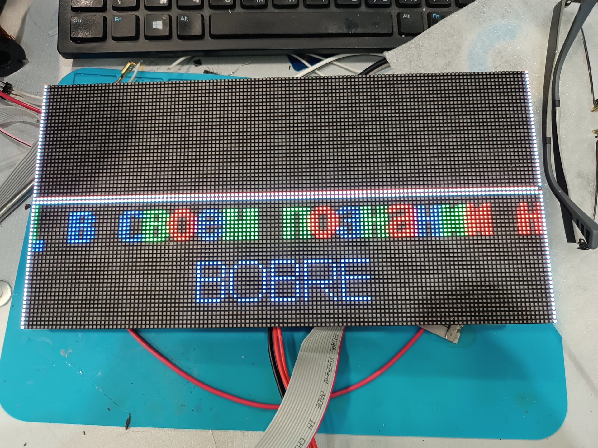

День добрый. Получил панельку 128*64пкс завёл библиотеку, но столкнулся с проблемой, что ноль идёт с середины панели.
Была попытка нарисовать квадрат от 0 до краёв.
А проблема то в чем?
Собственно, вы и цитировали проблему.
Это не проблема.
Это - свойство конкретной связки железка-софт.
А то получается:
2*2=4. Как устранить эту проблему?
Хорошо, тогда поясните как устранить эту не проблему? Надо ремапнуть координаты, но в исходниках я мало чего понял.
Я не смотрел исходники, но думаю пока автор молчит - можно по простому:
вдвигать пустой массив на пол картинки и потом уже полную картинку …
Не совсем понял.
Судя по гитхабу, автор появляется там чаще, чем тут. Напишите туда.
Попробую.
Именно это и нужно сделать.

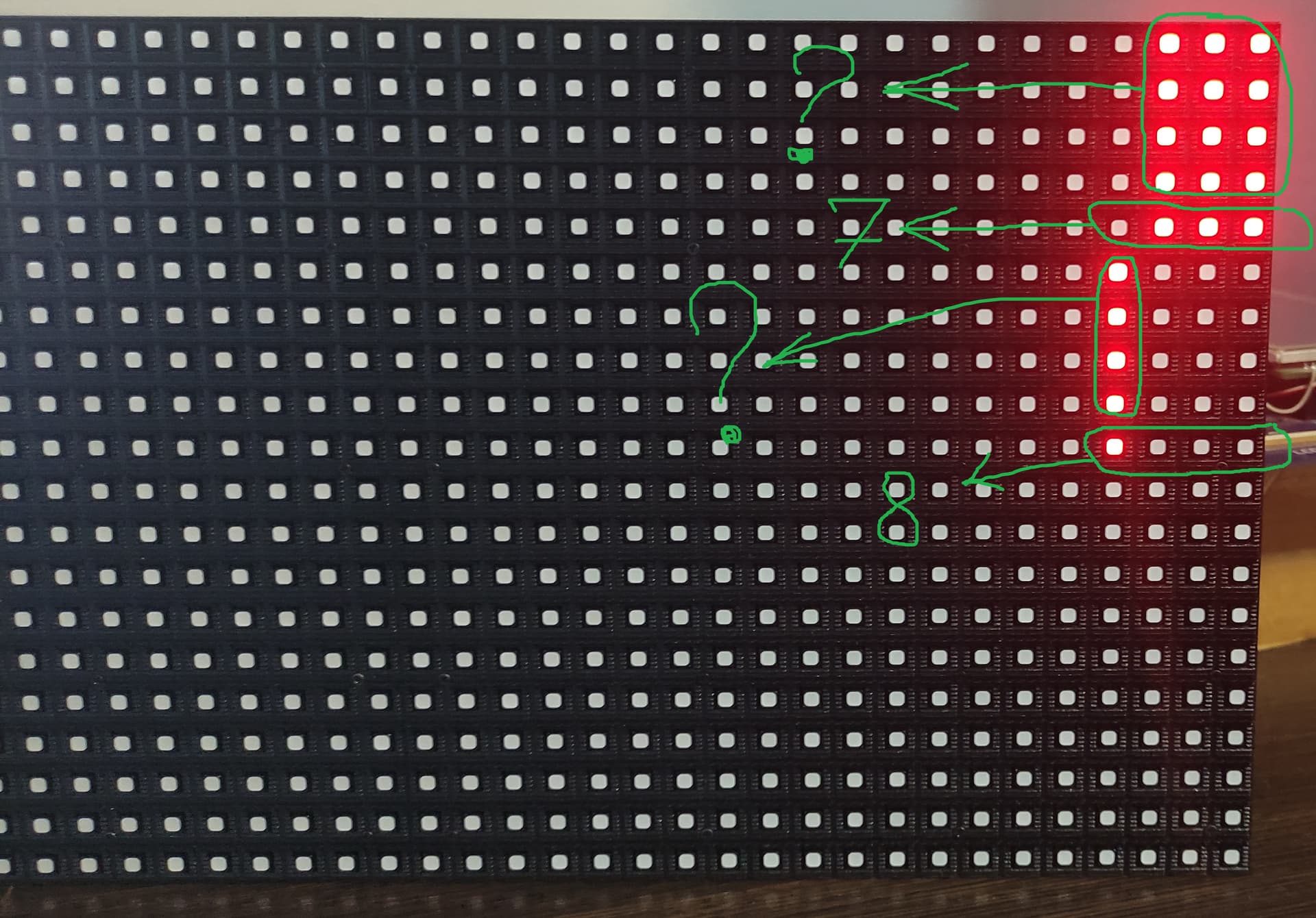

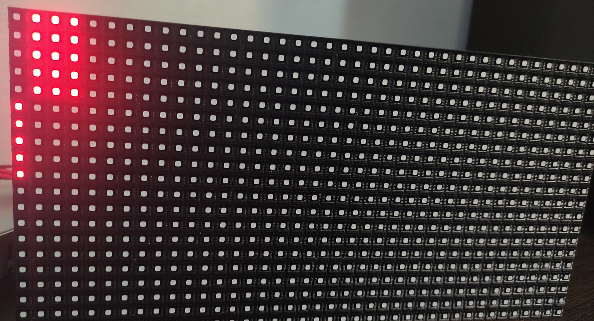

Доброго дня всем участникам! Есть такая RGB панель Q8H35B5V1-40x20. Qiangli. Микросхемы следующие DP5125D+SM5368PF . Скан вроде 1/5. DP5125D насчитал 30 штук (получается по 10 каждого цвета). SM5368PF насчитал 6 штук. Из прочтения форума сделал предположение что 5125 это сдвиговый регистр на 16 выходов-- формирует строку из пикселов. SM5368 это типа дешифратор строк на 8 выводов с управлением через выводы A B C разъема HUB75 но тоже с последовательной передачей номера строки для отображения.
Далее для понимания логики работы панели концентрируюсь только на красных пикселях и только верхней половине матрицы. Использую вывод R1 для загрузки данных в панель. Например отправляю только 1 байт(число 0x87.) затем защелкиваю его и начинаю перебирать строки в верхней половине матрицы с 1-10 и наблюдаю изображение такого вида фото 1png
Почему каждые 4 бита (8 и 7) дублируются еще в 4 строчках?
Также если после числа 0x87 отправляю еще 9 нулей (0x00) и потом все это защелкиваю в регистрах то изображение сдвигается по панели влево (в принципе ожидаемо) но тоже строки 0b1000 (8) и 0b0111 (7) также дублируются

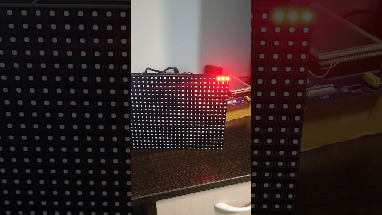

Также на видео показано включение пошагово строк 1-10.
Подскажите по теории этих панелей! У меня такое чувство что я что то очевидное упускаю в принципе работы этих в микросхем на панели!
