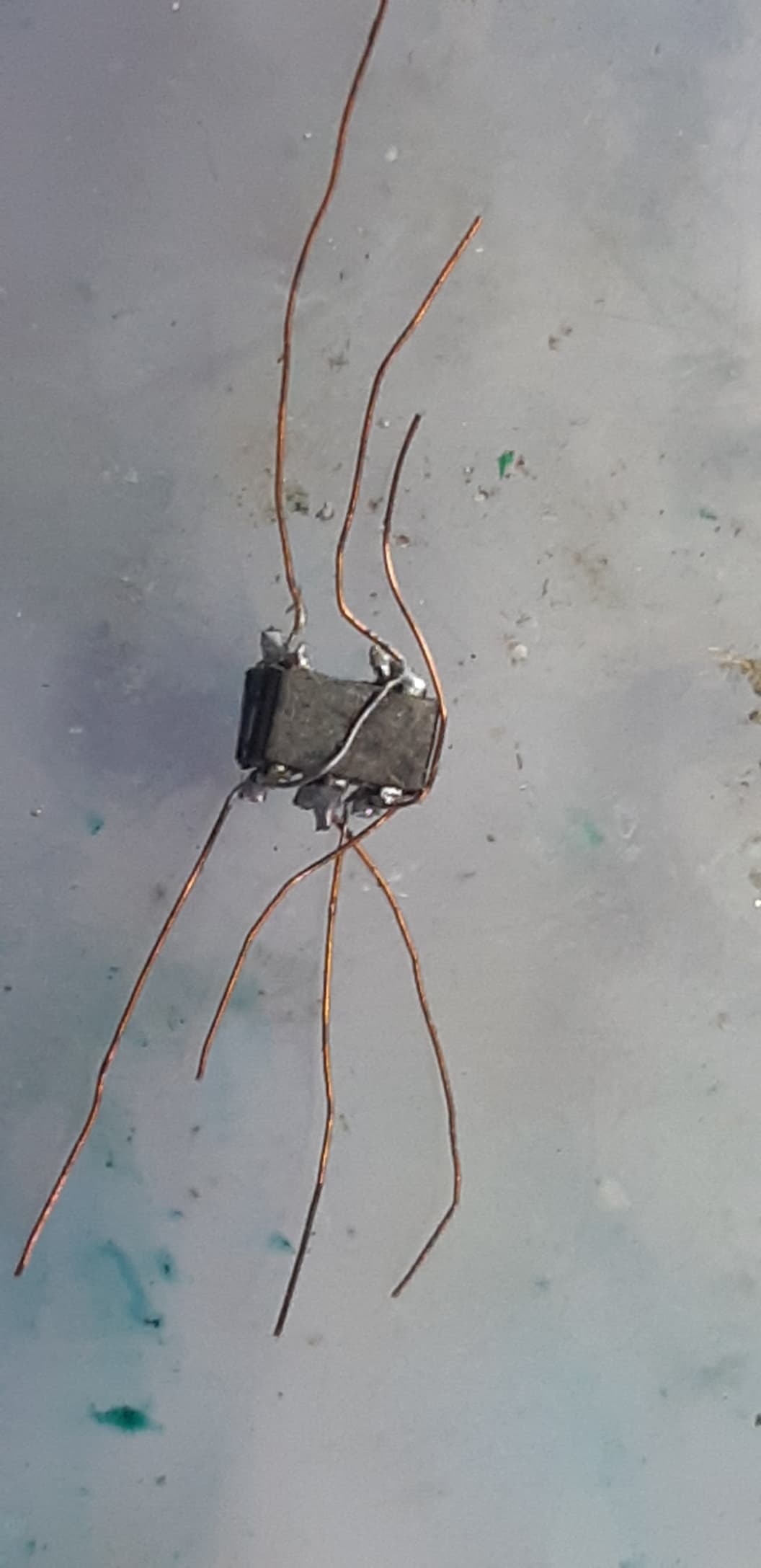

Это составной операцыонный усилитель. Вопрос зачем так. Ответ существовала теория что первым можно использовать более с широкой полосой пропускания и был для этого использован опа365 с 80 мгц а вторым выходным менее быстрый и менее ограниченный и был использован ад8605. Теория подтвержина практикой. При сопостовлении той фигни че на фото и мср6022 он показал себя в два раза менен шумным.
Да ну нах. Там провода 100 ваттным прижарили без флюса, а смд нормально припаяно ))
По проводам . Были использованы разные виды проводов. Самодельный из мгтф в виде витой пары в экране. Одножильные а экране совдеп, одножильные в экране самадельные всего с 10 разных. Производился подбор по шумам.
А-а-а. Ну с такой точки здрения -да. :slightly_smiling_face:
Этот узкл и должен быть таким. При подборе. Те диоды это косяк разводки некомне. Но без них некуда.
Шаманство?

А это следом же
Над этим шедевром ржало народу дофигищн. Но работает на уровне мах4489 а он достаточно хорош

Самое главное прибор мудрёный! Шумов меньше 5мв, но хрен знает в какой схеме :rofl:
Для чего тебе схема. ? Вот 2 причины для чего .
шум взвешеный? фильтры какие применял?
