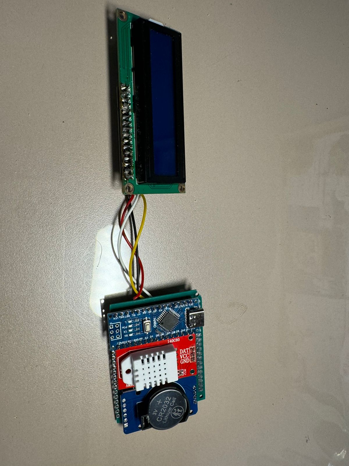

Дорукожопил. Loop не работает
Всем доброго вечера. Не знаю почему, перестал работать цикл loop. Вот код. Помогите пожалуйста. Так - же фото с платой:

И как это проявляется?
В setup зависает и всё. Постоянно дисплей иницилизирует и включает подсветку. Мог бы видео показать, но нельзя(
Отменяй изменения, пока не заработает. Так узнаешь, где накосячил
Помнится, раньше у Вас оператор if не работал. Теперь вот, функция loop. Может, в консерватории чего не так?
Посмотрите на строки №№38-48 и строки №№62-108.
Вы всегда сначала выводите значения переменных на экран, а потом присваиваете им значения?
пробывал раньше было наооборот
эх Петрович, напророчил ты сегодня про выводы))
Пробыйте ещё. А главное попробуйте включить мозги (если есть) и ответить самому себе на простой вопрос: нахера выводить на экран переменную, которой пока ещё никакого значения не присвоено?
«Без умолку безумная девица …» :slight_smile:
Подсказываю
  rtc.begin();
  Serial.println("1");
  LCD.init();
  Serial.println("2");
  LCD.backlight();
  Serial.println("3");
  dht.begin();
  Serial.println("4");
И далее по коду вставляете подобные строки. Потом запускаете монитор порта и смотрите, после какой строки идет перезагрузка. И смотрите, какая бяка написана после нее

что то не запускается
Ну и чего неясного? У вас не инициализируется дисплей. При чем здесь loop()?
понял я, не успеваю отвечать) всё запустилось и без begin(не показывает temp) но так-же мигает подсветкаой
Инициализируется. Но при попытке включить подсветку почему-то ресетится…
вот вот, это я и имел ввиду
Ну так попробуй за комментировать 19 строку ( LCD.backlight(); ) для начала и скажи что будет.
Только вывод в порт как @v258 сказал оставь
вот что увидел в мониторе порта: пишет 1234, и опять начинает
пробую: вот что увидел в мониторе порта: пишет 1234, и опять начинает
А это откуда тогда?
