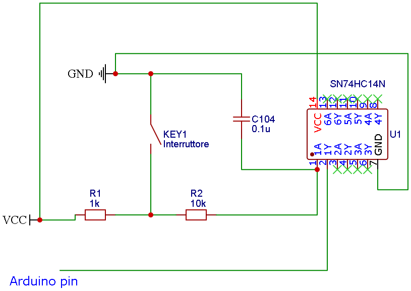

Есть недопонимание, где верно располагать плату борьбы с дребезгом контактов.
Коротко опишу ситуацию. Есть Arduino, Есть обычная тактовая кнопка без фиксации и самодельная плата борьбы с дребезгом кнтактов (резисторы, конденсатор и триггер Шмитта. Далее буду называть фильтром). Расстояние между кнопкой и Arduino относительно большое, допустим 150 метров. На практике я проверил, что фиксация нажатия кнопки происходит корректно, где бы я не расположил фильтр, будь то ближе к Adruino или ближе к кнопке. Но всё же, где будет правильно располагать этот фильтр, с какой стороны этих 150 метров кабеля, возле кнопки или возле Arduino ? И почему?

Чем ближе фильтр к “потребителю услуги”, тем меньше помех к нему прилетит.

На 150 метрах будет влиять не только активное сопротивление кабеля на друбезг, но и волновое. У витой пары волновое 120 Ом, у коаксиала 50 или 75 Ом. А вы ещё и своим фильтром с неизвестными параметрами ёмкостей и сопротивлений, и как это всё соединено вклиниваетесь. Если хотите получить ответ, берите и изучайте учебник ТОЭ, особенно ту часть про переходные процессы. Ни кто здесь расчеты делать за вас не будет. Ну или ставьте эксперименты. Можно подобрать длину кабеля так, что весь дребезг, когда сигнал подойдёт к контроллеру, уже затухнет. И всё что вы наваяли называя фильтром, вообще не потребуется.

Кнопка-фильтр-150 м кабеля-оптопара-ардуино.

Я бы на кнопку повесил конденсатор ~0.01мкф, а фильтр делал возле ардуино. Зачем ещё провод тянуть для питания фильтра?

как уж написал sadman41, все дтали фильтра ставить около ардуино, только 2 провода на кнопку, +добавить резистор 100-200 Ом в провод земли, идущий на кнопку.
Буферировать длинные линии идущие на проц - это правильно!
Но буфер не означает автоматом защиту от дребезга, он означает защиту пина проца от негативных внешних факторов.
