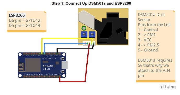

Собираю мини-датчик воздуха на ESP8266, в который подключены датчики SGP30, BME280 и DSM501A. Данные считываются через Wi-Fi со встроенного веб-сервера ESP8266.
С датчиком DSM501A странная проблема: при подключении NodeMCU к компьютеру по USB порту он работает и выдаёт нормальные показания, но если подключить плату к зарядке от смартфона - этот датчик не работает, точнее показывает значения вроде -0.01. У меня такое было, когда он был подсоединён +5V пином на +3V вывод, и есть ощущение, что ему не хватает питания. В то же время, пробовал его на хорошей 10-портовой зарядке и на хорошем кабеле, дающими ток более 1А - безрезультатно.
У меня этот датчик подключен похожим образом - сигнальные проводки к D5 и D7 (13 и 14 PIN), а GND - к соседнему с VIN. Вот у него на схеме GND сверху, а у меня - снизу. Замерили напряжение между VIN и GND при питании от USB зарядки - 5.02В.
Не знаю, код нужно или нет, если да - выложу.
Зарядка с USB штекером? Включаете в тот же USB разъем, что и при питании от компа?
То что это хороший зарядник для телефонов не делает это хорошим блоком питания для других устройств. Почитай стандарт на это на досуге.

Подключал через On-line UPS - та же история, так что шумы из сети исключены. Сейчас перепробую все зарядки в доме.

просто попробуйте зацепить на питание датчика электролитический и керамический конденсаторы

Хорошая идея, а какие номиналы подойдут?
ну если по уму, то надо смотреть осциллографом частоту пульсаций как минимум, и тогда уж полноценный фильтр считать, но для начала покатит просто на вскидку электролит например на 50 Мкф и керамику 0.1 Мкф

Попробовали 3 электролита между VIN и GND с номиналами 16V ёмкостью 22, 100 и 1000 мкФ - толку ноль. С повербанка - то же самое. Может, дело в коде, и он каким-то образом не может часы сбросить?

А что мы видим на приведенной наскальной живописи?
При чём тут код, если вы говорите что от USB компа всё работает исправно?
конденсатор желательно вешать на плату датчика!
и да, вам написали выше, рисуйте всю схему целиком! Вы точно когда отключили балалайку от компа только питание подключили или всю схему “оптимизировали” и теперь пытаетесь заставить взлететь?
Схема достаточно проста: есть плата NodeMCU1 ESP8266 с разъёмом Mini-USB и WiFi.
(если смотреть лицом на плату с USB разъёмом снизу)
SGP 30 подключен:
  • SDA - D3
  • SCL - D2
  • GND - GND справа по центру
  • VCC - VIN - 3V справа снизу
BME280 подключен:
  • SDA - D3
  • SCL - D2
  • GND - GND справа снизу
  • VCC - VIN -3V справа снизу
DSM501A подключен:
  • 5 Ground - GND слева снизу
  • 4 PM25 - D5
  • 3 VCC - VIN слева снизу
  • 2 PM1 - D7
Втыкаю в компьютер, подключаю к фронтальному USB на корпусе, закрываю Arduino IDE, захожу на Web-морду - показания DSM501A нормальные, вроде 0.71/0.19. Отключаю от компьютера, подключаю к USB порту зарядок или повербанков тем же или другими USB кабелями - захожу на Web-морду: показания DSM501A в районе 0.01/-0.05, как положительные так и отрицательные, колеблются, по прошествии 15 минут ситуация не меняется, нормальные данные он так и не выдаёт. Снова отключаю от зарядок - подключаю к компу и всё нормально.
Аналогично подключил к старому Macbook - нормально.
К показаниям SGP30 и BME280 вопросов нет, там всё норм.
