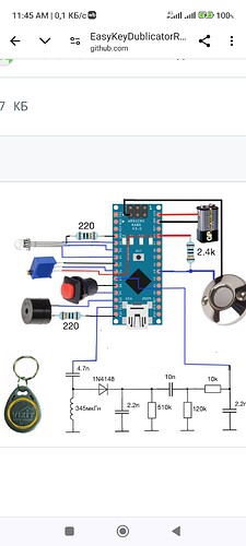

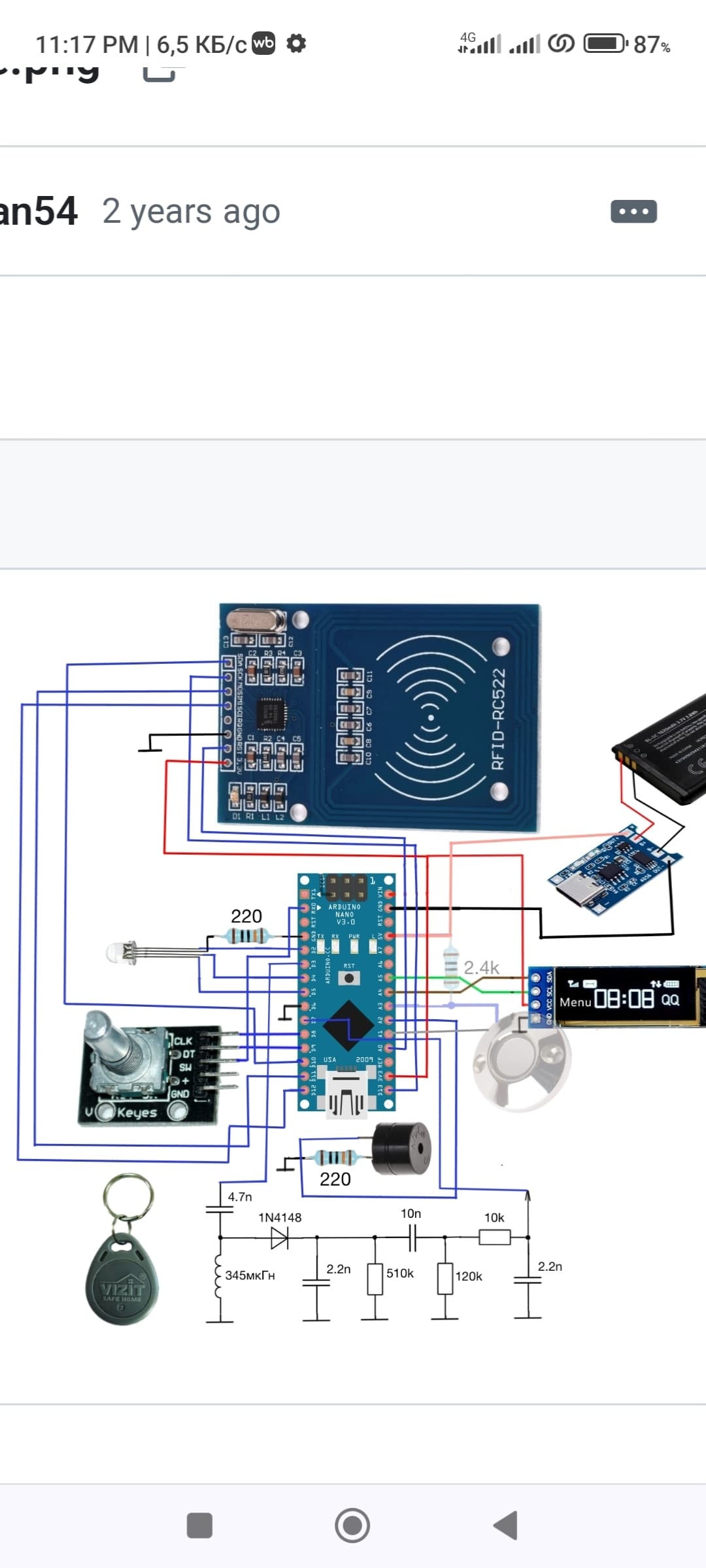

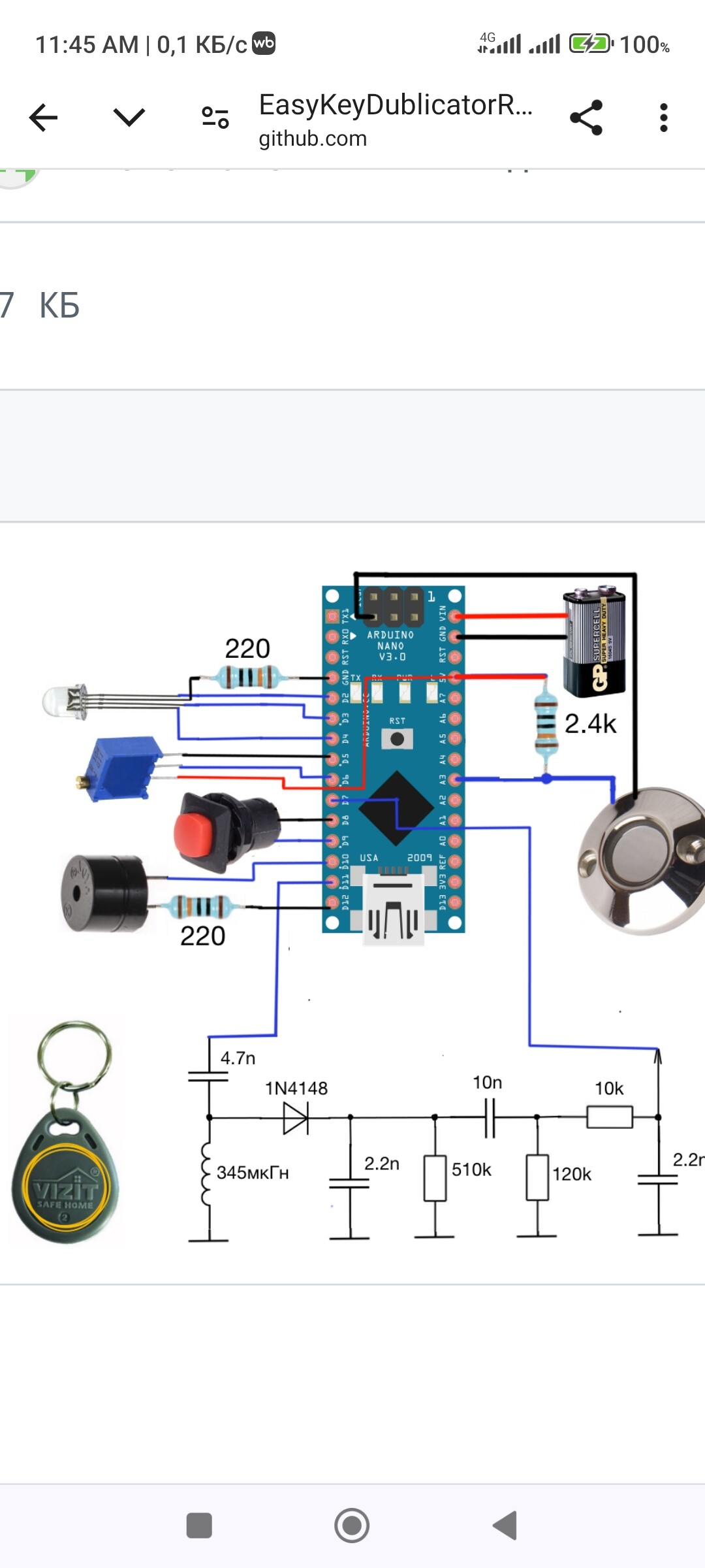

Дубликатор домофоных ключей
Здравствуйте! Решил потренироваться собрать дубликатор. GitHub - SibMan54/Arduino-RFID-iButton-Duplicator: RFID (EM-Marie, Mifare) and wired (Dallas, Cyfral, Metacom) key dublicator with arduino. Supports EM4305, T5577, Mifare 1k, RW-1990.1 RW-1990.2 TM-01 TM2004 protocols. · GitHub
Есть несколько вопросов, задам походу.
Вот схема, не знаю как тут скетч выложить.
Если разуть поднять глаза, то можно увидеть как вставлять код.
Вот этот?
  Доработка проекта "Копировальщик ключей для домофона RFID с OLED дисплеем и хранением 8 ключей в памяти EEPROM"

Вот предыдущая схема.
На пин D6 должно поступать напряжение 0,1 вольта. Так настроить не смог у меня получилось 0,5 вольта стабильно работает.
В последней схеме, автор посадил пин D6 на землю, наверное 0,1 вольта задаются в скетче? Если так можно ли задать изменить на 0,5 вольт?
Да спасибо! Вроде Бы он.
У меня смутные подозрения…
Это цифровые пины.
Ааа, D6 у нас компаратор, поняна.
В таком варианте работает устойчиво. Самое главное как можно точнее подобрать число витков катушки под емкость.
на меандре это не актуально, ± 5 витков погоды не сделают
Компаратор, обычно там 2 входа должно быть, а 2 вход на какой пин выходит?
Я много перепробовал, предполагаю это должно быть идеальный конденсатор, кварц, и супер добротная катушка. Да и при таких условиях будут возникать ситуации какие то ключи не читает и ошибки при записи. Поэтому пока поставил на 6 пин резистор чтобы не на земле был а 0,5в
Точно не помню, но он может быть и внутренний от ИОН.
Может кто из форумчан посмотрит в коде настройку компаратора, мне пока лень
void rfidACsetOn(){
// включаем компаратор
  ADCSRB &= ~(1<<ACME);           // отключаем мультиплексор AC
  ACSR &= ~(1<<ACBG);             // отключаем от входа Ain0 1.1V
void ACsetOn(){
  ACSR |= 1<<ACBG;                            // Подключаем ко входу Ain0 1.1V для Cyfral/Metacom
  ADCSRA &= ~(1<<ADEN);                       // выключаем ADC
  ADMUX = (ADMUX&0b11110000) | 0b0011;        // подключаем к AC Линию A3
  ADCSRB |= 1<<ACME;                          // включаем мультиплексор AC
Тут не понятно что делает, мне не реально на телефоне отследить в этой простыне.
Кстати, а где SETUP, LOOP? Не могу найти.
@мелкий Вы бы уж определились, какую версию дубликатора Вы пытаетесь реализовать. В первом сообщении привели одну схему, потом вдруг начали задавать вопросы уже по другой. Если делаете ту, из которой автор выкинул эту самую подстройку напряжения на D6, зачем её (подстройку) обсуждать? Сказали на землю - значит на землю! :slight_smile:
А что не устраивает? Устанавливаете, с помощью делителя любое напряжение…
Только внутреннее опорное отключаете
В Том то и дело что пришлось в схему без резистора поставить его для стабильной работы на 125кгц.
Я не отключал опорное просто резистор поставил.
Просто резистор ничего не даст. Нужно отключить внутреннее опорное напряжение, и, установить внешнее, делителем на резисторах, (от напряжения питания 5В). Можно взять многооборотный подстроечник, и установить нужное значение
Я пока нечего в скетчи не менял, но с делителем сразу все мои настроенные катушки заработали. Хотел ещë чтобы данные выводились на экран и в монитор порта, порт видимо закомментирован.
Нет.(Если это тот скетч ).Скорость соответствующую в мониторе установите
Значит в коде уже отключено, иначе не получится.
Опять какая то не увязка, вчера и перепрошивал скорость не менял там вроде 115 000 так и выставлена, предыдущий вариант схемы, пока был собран выводил инфу последний не выводит, только на дсплей.
115200 - стандартная скорость. Но должна быть не только в скетче выставлена, но и в мониторе на компе, где смотрите
