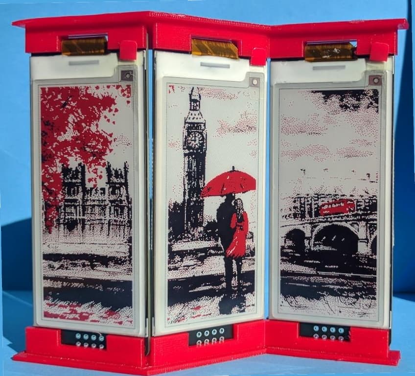

А кто делал на нескольких экранах вроде вида из разных рядом расположенных окон (или как-то так)?

Триптих?
