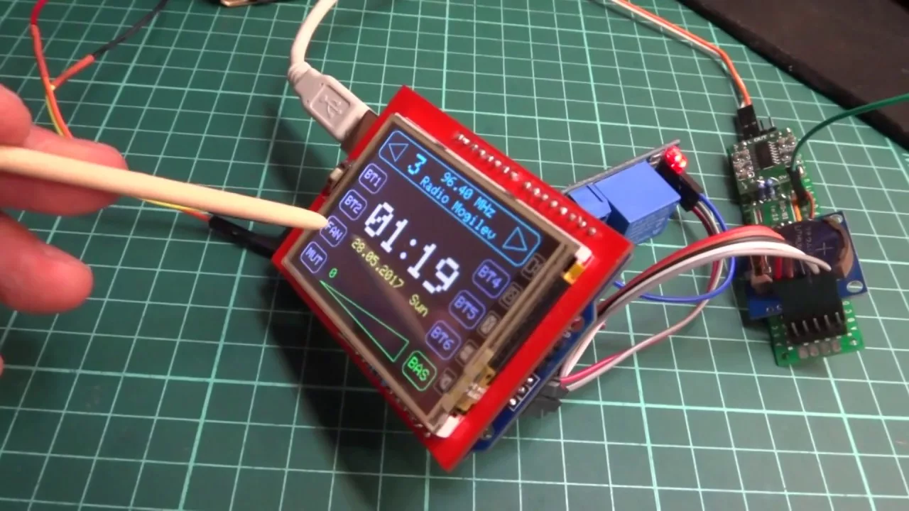

В продолжение мысли, как оправданный вариант - один дисплей с тачскрином, второй без. Ниже явно видно, особенно при отсутствии стилуса, неудобство совмещения кнопок управления и строк отображения данных.
Скажу более, именно в приведенном примере организация общего буфера дисплеев вряд ли целесообразна, т.к. дисплеи выполняют различные функции: один - устройства ввода, а другой - устройства вывода.

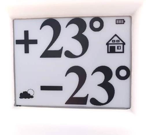

Когда мне нужны были цифры для метеостанции, а взял красивый true-type шрифт, нарисовал все цифры в Word, оцифровал в нужном разрешении, посадил внучку, чтобы она подобрала красивые кернинги и сделал вполне симпатичный показ температуры.
(на всякий случай): кернинг - это расстояние между знаками. Например, в надписи “11” знаки должны стоять ближе друг к другу, чем в “88”, а в надписи “AV” они вообще “почти налазят друг на друга”. Если у Вас знакоместо фиксированной ширины, то красивое надписи Вы не получите никогда.

Мне не жалко, но, как я уже говорил, это делалось для конкретного экрана с его разрешением и т.п. Только так можно получить нормальный внешний вид, любая универсальность – получаешь убогие знаки, которые разве что прочитать можно.
Экран вот такой. Выглядят цифры вот так:

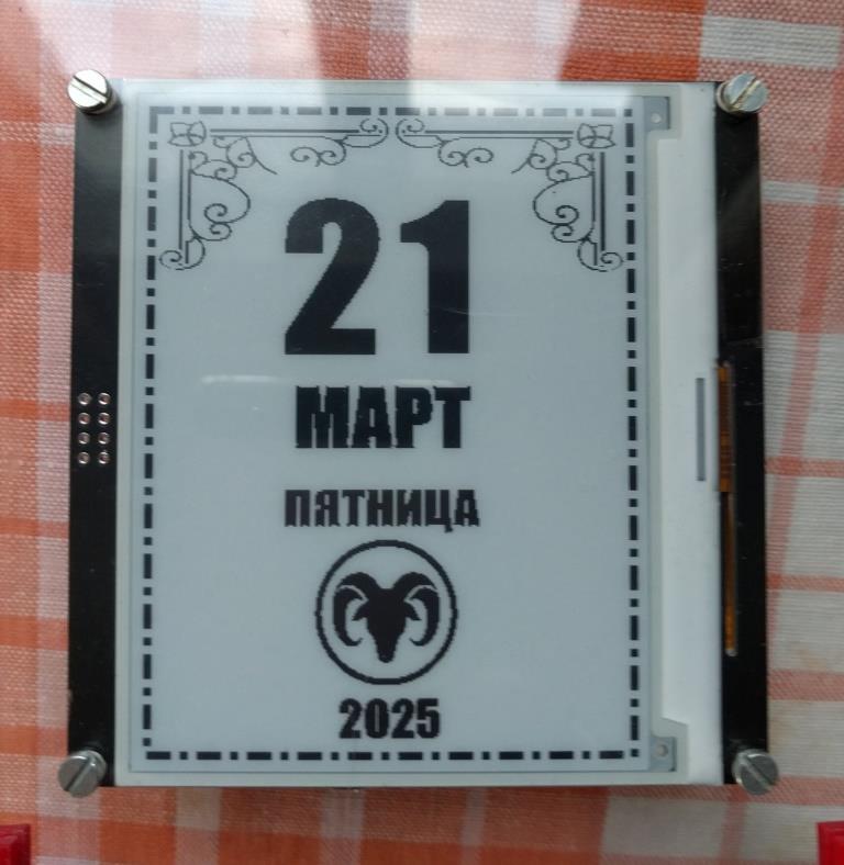

Если надо, не вопрос, только скажите, что именно надо – готовые .h/.cpp файлы или всё вместе с bmp-шками и таблицей дистанций между символами, мне не жалко, могу всё вывалить.
Ну если не жалко, выкладывайте весь проект. Вон и иконки погоды у вас стильные. Утащу
