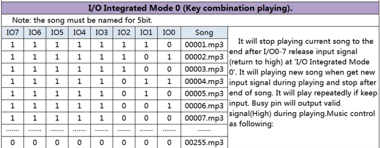

Привет! Если я правильно понимаю задачу, тебе нужно, чтобы количество импульсов на входе Arduino управляло состояниями 8 аналоговых выходов, которые будут включаться или выключаться в зависимости от количества этих импульсов. В качестве примера ты предоставил таблицу с логикой для выбора нужного файла в зависимости от состояния входов, и я предложу логику для Arduino на основе этого.
Логика для Arduino:
- Подсчет импульсов: Настроить Arduino для отслеживания количества импульсов за определенный период времени (например, через прерывания или цикл). Важно учесть, что импульсы идут с паузой в 5 мс, что позволит надежно их подсчитать.
- Привязка импульсов к выходам:
- Если пришел 1 импульс, включается первый выход (например,
digitalWrite(pin1, LOW)). - Если пришло 2 импульса, включаются первый и второй выходы (
digitalWrite(pin1, LOW); digitalWrite(pin2, LOW)), и так далее. - Если пришло 8 импульсов, включаются все 8 выходов.
- Иная комбинация: Если приходит нечетное количество импульсов, или комбинации от 1 до 8, соответствующие выводы переходят в LOW согласно таблице (см. скриншот). Каждый выход привязан к конкретному количеству импульсов.

Понял, тебе нужно на основе количества импульсов выбирать конкретный трек на голосовом модуле (например, трек 138 при 138 импульсах). Это соответствует управлению комбинацией выходов Arduino, которые подключены к входам модуля. Давай напишем код, который на основе таблицы установит нужные сигналы на выходах Arduino для выбора трека.
Как это будет работать:
- Считаем импульсы: Arduino будет считать количество импульсов от сигнализации.
- Переводим количество импульсов в двоичную систему: Поскольку модуль использует 8 входов (IO7 - IO0), мы должны перевести число импульсов в 8-битное двоичное число, чтобы активировать соответствующие выводы.
- Устанавливаем выходы Arduino: Для каждого выхода Arduino устанавливаем HIGH или LOW в зависимости от двоичного представления количества импульсов.
- Запускаем трек: Как только количество импульсов подсчитано, Arduino устанавливает выходы, и голосовой модуль начинает воспроизводить соответствующий файл.
Это не нужно. В результате подсчета (на первом этапе) в переменной уже окажется двоичное число.
Выводы Ардуино изначально объединены в порты. Достаточно сразу записать полученное двоично число в порт.
А если эти самые выводы, расбросаны по разным портам?

Я закинул лишь ему эту картинку, на основе ее он выдал оба варианта
Мой промт для второго ответа
Да, это голосовой модуль, который может содержать 255 звуковых файлов, он имеет 8 IO, которые я планирую припаять к 8 out ардуино. Было бы отлично написать код таким образом (согласно) таблице, чтобы я простым количеством импульсов от сигнализации мог включить нужный трек например под номером 138. (138 импульсов)
