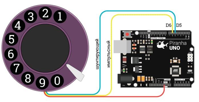

А я снимал номеронабиратель со старого телефона и подключал к ардуино сообразно:
uint8_t pinDIAL  = 5;                                   // Определяем вывод подключённый к синему проводу номеронабирателя (шунтирующий контакт).
uint8_t pinPULSE = 6;                                   // Определяем вывод подключённый к жёлтому проводу номеронабирателя (импульсный контакт).
uint8_t cntPULSE;                                       // Объявляем переменную для подсчёта импульсов от номеронабирателя.
                                                        // Красный провод подключён к GND.
void setup(){                                           //
    pinMode(pinDIAL,  INPUT);                           // Переводим вывод pinDIAL  в режим входа.
    pinMode(pinPULSE, INPUT);                           // Переводим вывод pinPULSE в режим входа.
    digitalWrite(pinDIAL,  HIGH);                       // Подтягиваем вывод pinDIAL к Vcc.
    digitalWrite(pinPULSE, HIGH);                       // Подтягиваем вывод pinPULSE к Vcc.
    Serial.begin(9600);                                 // Инициируем связь с монитором последовательного порта на скорости 9600 бит/сек.
void loop (){                                           //
    if(!digitalRead(pinDIAL)){                          // Если разрешено чтение импульсов (на синем проводе логический «0»), то ...
        delay(20);                                      // Подавляем дребезг шунтирующей контактной группы.
        cntPULSE=0;                                     // Сбрасываем счётчик.
        while(!digitalRead(pinDIAL)){                   // Входим в цикл, пока на синем проводе не появится логическая «1» ...
            if(digitalRead(pinPULSE)){                  // Если поступил импульс (на жёлтом проводе логическая «1»), то ...
//              Фронт импульса:                         //
                delay(5);                               // Подавляем дребезг импульсной контактной группы.
                while(digitalRead(pinPULSE)){delay(5);} // Ждём завершения импульса.
//              Спад импульса:                          //
                cntPULSE++;                             // Увеличиваем счётчик полученных импульсов.
        }                                               // Выход из цикла while сигнализирует о появлении логической «1» на синем проводе.
        if(cntPULSE){                                   // Если был зафиксирован хотя бы 1 импульс, то ...
            if(cntPULSE>=10){cntPULSE=0;}               // Если поступило 10 импульсов, значит набрана цифра 0.
            Serial.println(cntPULSE);                   // Выводим набранную цифру (количество поступивших импульсов).

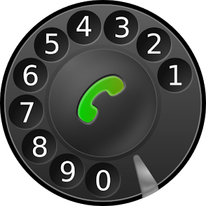

При точном повторении нужна постоянная отрисовка всей площади изображения номеронабирателя по каждому касанию стилуса или через короткие промежутки времени при его постоянном скольжении. Отрисовка будет запаздывать. А так технология известна, это фоновый слой - цифры и спрайт-слой диск. Последний надо вращать вокруг центра. Комбинация, что я уже делал по отдельности.
VID_20231111_192059
Зачем?
Даже если мы будем рисовать на экране тень от стилуса, вряд ли это коснется всей площади экрана.
PS. Вам бы бюджет распиливать и под этот распил обоснование писать!
Правдиво надо так. А так никто не сделает логично в рамках фрагментов изображений…
Хотя мой взгляд может быть ошибочным.
Так что именно мешает?

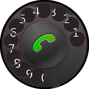

Кстати, это не совсем правдиво: появился какой-то странный красный ободок, появился дефект сверху изображения и исчез упор.
Какой ободок? Это просто иллюстрация из паинта по существу проблемы :slight_smile:
Никто и никогда это не сделает штатными средствами библиотек. Мой способ заведомо проиграет в скорости отрисовки.
Как второе утверждение следует из первого?
Или “способ” заранее выбирается именно по второму утверждению?
Никак не следует. Одно с другим не связано. Будет желание, сделаю по мотивам - лёгкое напоминание образа номеронабирателя на сенсорном ili9341 :slight_smile:
